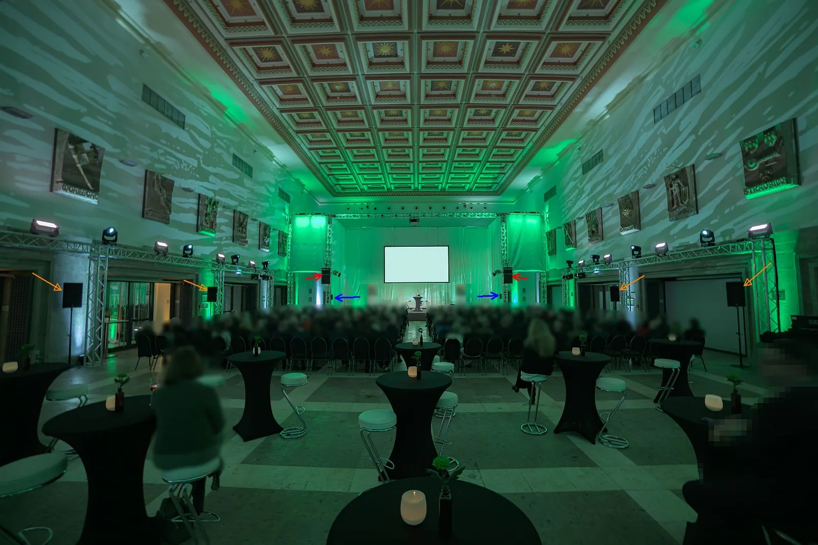

    Zitat von Jürgen Klingel
    funkbrother Umgedrehte Floor-Monitore würden bei dieser niedrigen Bühne wenig bringen, die müssten etwas "auf Höhe" gebracht werden - was optisch nicht so prall ist...
    Geht die Traverse über die Bühnenbreite? Ggf. ließen sich dort noch Fills hängen.
    Von Floors war ja nicht die Rede.
    Natürlich wären 3-5 kleine Lautsprecher am vorderen Bühnenrand noch eine Alternative gewesen.
    (Hab ich im Theater schon öfter gemacht...)
    Die oberen Traversen waren auf fast 8 mtr. - ich denke zu hoch für Fills, da hing nur der Beamer.
    Die Höhe aus 2 Gründen: Optik und wegen Akustik - damit ein paar qm mehr Molton (weiss) hängen.
    Die Lösung mit den beiden kleinen Fills rechts und links war schon elegant und am wenigsten aufwändig.
    (Budget wurde ja nicht endlos nach oben freigegeben...)
    Anbei ein Foto, dass die gesamte Halle zeigt, aber "anonymisiert".
    Die Sprecher waren gut verständlich, die Halle ist halt eine der schlimmsten Sorte, was den Hall betrifft, rundherum schallhartes Material: Boden-Decke-Wände.
    Orange Pfeile: Delayed
    Rote Pfeile: Main LineArray
    Blaue Pfeile: kleine Fills für die ersten paar Reihen
    Falls jemand noch weitere Lösungsmöglichkeiten einfallen, bitte gerne mitteilen, evtl. gehts ja noch besser...?

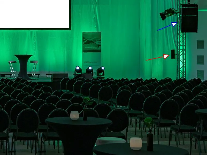

    Zitat von funkbrother
    Wir hatten kürzlich (im erweiterten Team) ne realtiv große Bühne in einer extrem halligen Location zu beschallen.
    Hier soll noch ein Foto kommen mit den kleinen Fills für die ersten Reihen:
    kaum hab ich "Zugriff" hier - kommt schon das Foto ;)
    Die Bühne müsst Ihr Euch symmetrisch vorstellen, hier nur die rechte Seite:
    Rot markiert sind die beiden breitstrahlenden Fills, die für die ersten wenigen Reihen helfen.
    Blau die eng abstrahlende LA, die hier ein klein wenig half den extremen Raumhall nicht ausufern zu lassen.
    Seitlich waren natürlich noch delayed Lautsprecher...
