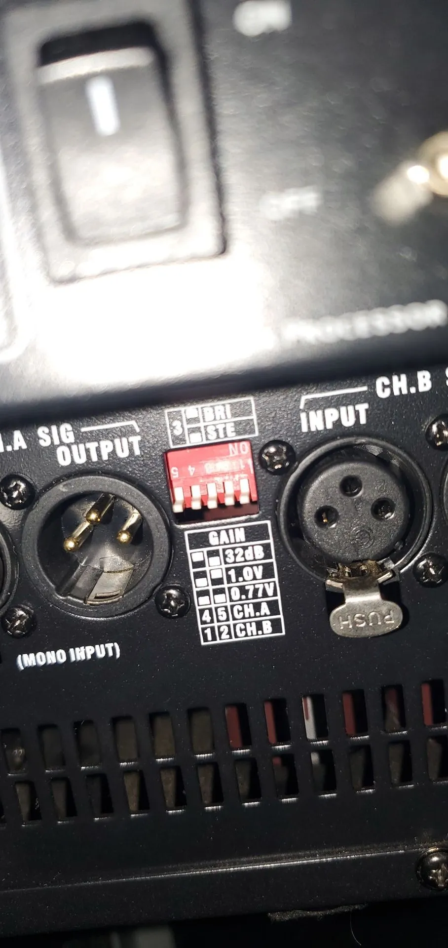

    Ich habe die neue Pappe heute verbaut. Und der Verstärker gibt beide Kanäle Phasengleich aus.
    Es ist wirklich nur die LED Anzeige am Verstärker die irgendwie etwas versetzt ist auf beiden Kanälen.
    Mich hat bei dem 5Hz Signal das hin und her Pendeln der LED Anzeigen stutzig gemacht. Auch wenn ich einen Beat abspiele laufen sie leicht versetzt :/
    Also es ist alles i.O. :)

    Und du bist ganz sicher, dass der Bridge Modus nicht aktiviert ist?
    So 100% sicher bin ich mir jetzt nicht mehr :/ mich irritiert das die komplette Schaltereinheit auf dem Kopf steht

    Kommt es denn wirklich verdreht raus? Irgendwie hab ich das Gefühl du hälst dich etwas zu sehr an der Anzeige auf. Also Mach erstemal den Blockbatterietest mit den Boxen. Gehen die im Gleichtakt, hängst du sie an den Amp. Bewegen Sie sich immer noch in die gleiche Richtung ist doch alles gut.
    Den Batterietest habe ich ja gemacht. Beide Lautsprecher sind richtig gepolt ( laut Batterie)
    Dann der Test bei 5 hz und sie liefen entgegengesetzt. Auch die LEDs am Amp. Bei 20 hz oder mehr kann ich es nicht mehr erkennen da zu schnell. Aber auch bei Musik laufen sie leicht versetzt. Erst wenn ich einen Kanal am DSP um 180 Grad drehe läuft alles Synchron. :/

    Ich bin jetzt mal direkt in den Amp gegangen ohne DSP. Dann von Kanal 1 in Kanal 2
    Bei 20 Hz sieht man natürlich nicht so viel bei den LEDs. Aber wenn ich ein Beat abspiele sehe ich deutlich das die LEDs von Kanal 1 und Kanal 2 versetzt laufen.
    Wie kann das sein das das der Amp die Kanäle 180 Grad verdreht abspielt :/
    Hatte auch gestern kurz den Deckel offen. Die Inputs sind natürlich fest auf der Platine verlötet. Also einfach kurz Kabel umstecken geht nicht
