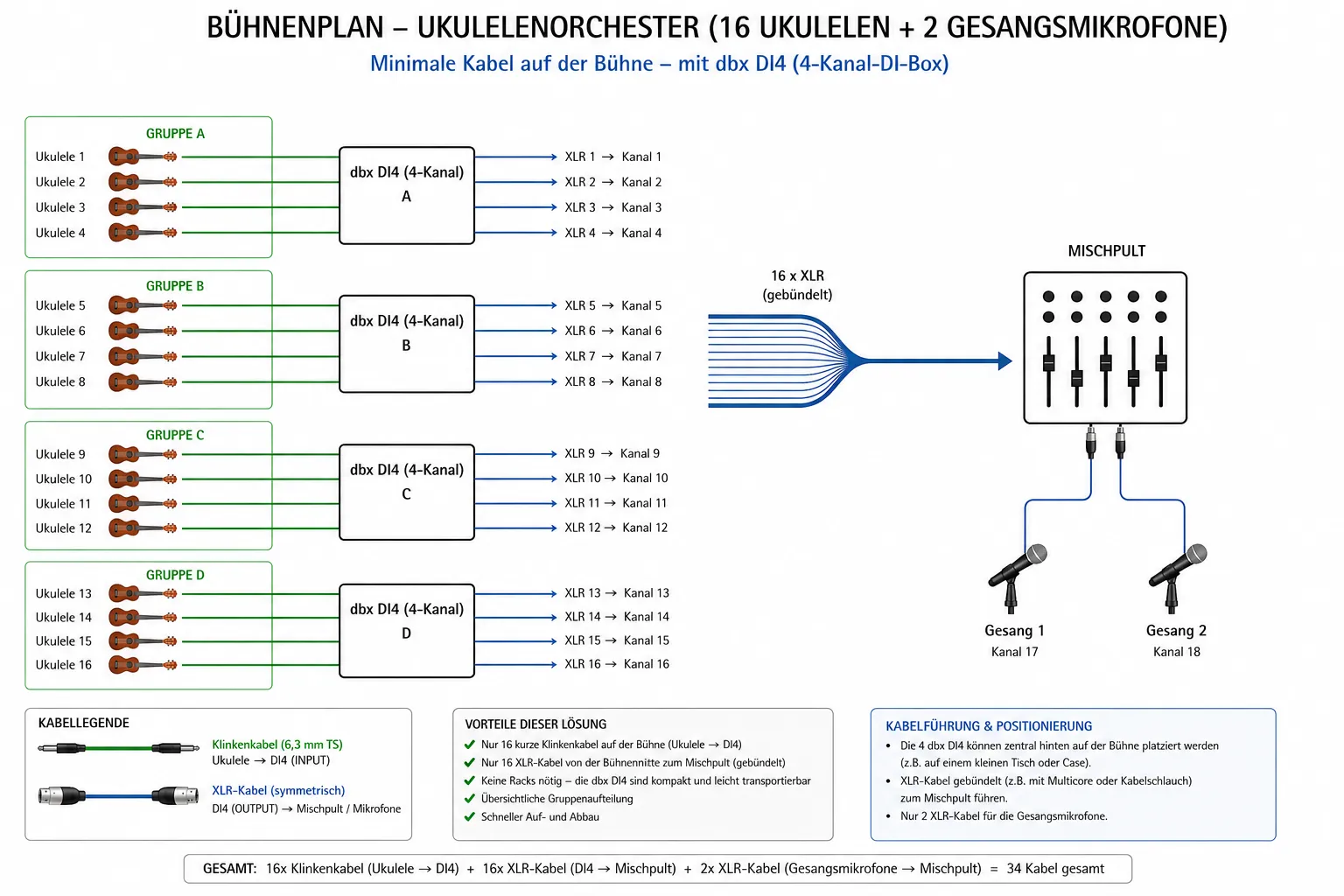

    Damit wir so wenig Hardware wie möglich auf der Bühne haben, könnte man doch so vierer DI Boxen nehmen (oder taugen die nichts? ) Dann könnten wir jeweils 4 XLR Kabel zusammen binden und hätten nicht so ein Kabelsalat auf der Bühne?
    Ich habe mal die KI befragt und bin echt erstaunt über das Ergebnis:

    Das Mischpult müsste dann 16 + 2 (für Ukulelen und Gesang) Kanäle haben? Und dazu käme dann noch der Verstärker und die Boxen.
    Gibt es auch evtl. so kompaktes Zeug, was man gut und schnell transportieren kann?
