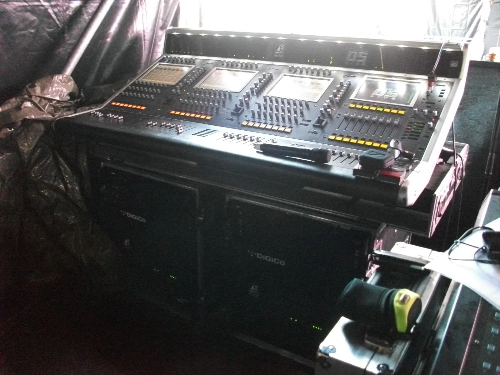

    das hat mich direkt mal dazu veranlasst in den archiven zu graben. ich arbeite mal an einer reihe, wie sich meine plätze bei den bands entwickelt haben, die ich schon ewigkeiten betreue.
    aber hier erstmal mein allererster job auf digico. 2011 eingesprungen für eine show mit natascha bedingfield auf einem ndr festival:
