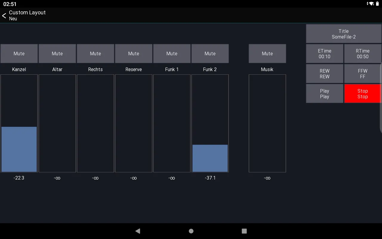

    Photonaror jetzt geht's, "Top menu" war immer eingeschaltet.
    guma, ne ich klebe da nicht fest. Hab nur das erste genommen was mir entgegen kam und das war Channel Strip und nicht Slider, jetzt hab ich's aber.
    Allerdings komm ich mit den Mutes nicht klar. Wenn ich da auf einen draufdrück, dann gehen alle an.
    Zum Player.... würde das so funktionieren. Zeigt der mir dann die Titelliste an, auswählen und dann auf Play ? Hab ja gerade keinen Zugang zum XAir.
    Und dann nochwas, kann's aber momentan nicht testen, was passiert wenn ich den XAir 12 als 16er starte ? Geht das überhaupt, wenn ja dann haben die ja wieder Zugriff auf alles.

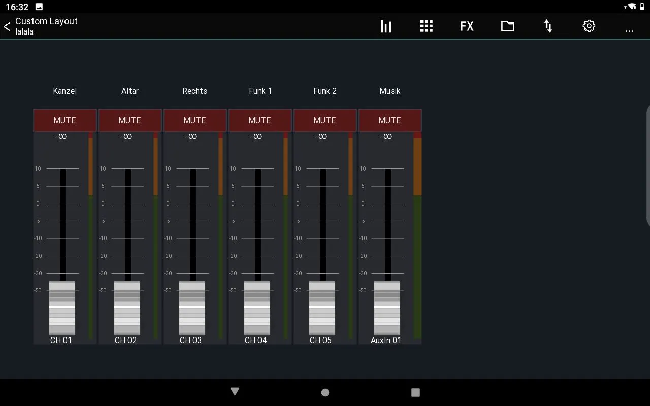

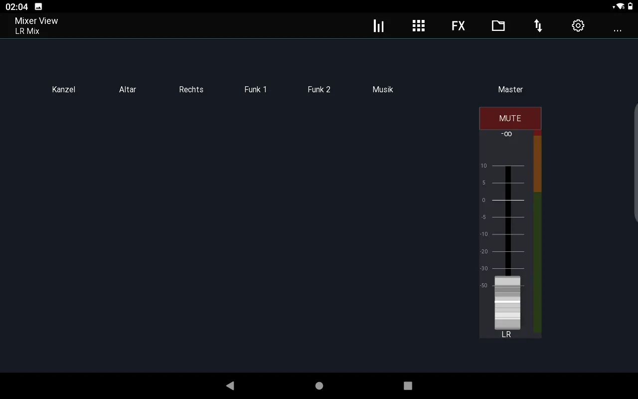

    Danke Photonator. Die Fader hab ich jetzt fest drin und den Master rausgenommen, aber die FX Symbole ausblenden finde ich nicht und mit "Open on Startup" komme ich auch nicht klar.
    Im "Override Mixer Layout" kann man ja kein Passwort vergeben, aber mein Layout startet immer so wie ich es haben möchte nur hat man dabei Zugriff auf die oberste Symbolleiste und damit auf alle Einstellungen. Das kann ich so nicht lassen.
    Im "Open on Startup" ohne Passwort startet die App mit diesem Layout und Zugriff auf alles:
    Im "Open on Startup" mit Passwort startet die App mit diesem Layout, wie ich das ja auch haben will, aber auch Zugriff auf alles:
    Wie gesagt, ich bekomme die obere Zugriffsleiste mit FX... Zahnrad....nicht weg bzw. gesperrt.

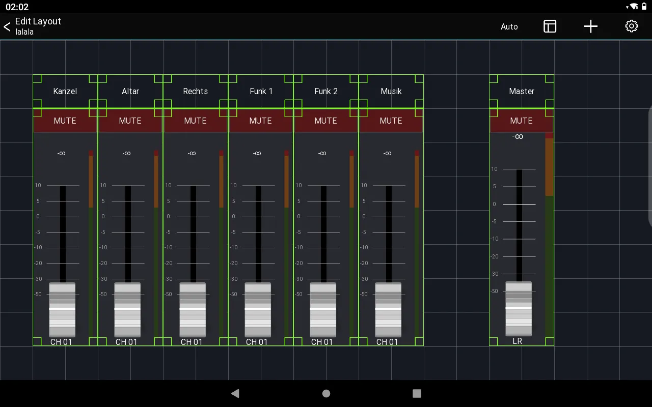

    Ich hab mir offline einen Entwurf erstellt, hier gibt's keinen Speicherordner.
    Also gehe ich zurück, dann kommt das hier
    Zwischendurch hab ich in den Appsettings gespeichert, dann kommt das
    Wo sind die Fader aus meinem Layout und wenn es dann Mal funktionieren sollte, woher weis die App nachher die richtige Kanal/Fader zuweisung ? Ich hab die Fader einzeln gesetzt, da gibt's keine durlaufende Nummerierung, alle sind im Layout mit 1 bezeichnet.
    Wenn ich unter Mixer, Mixer auswähle bekomme ich einen durchnummerierten Faderblock, aber da lassen sich die Labels nicht bündig an die Faderbreite anpassen.
