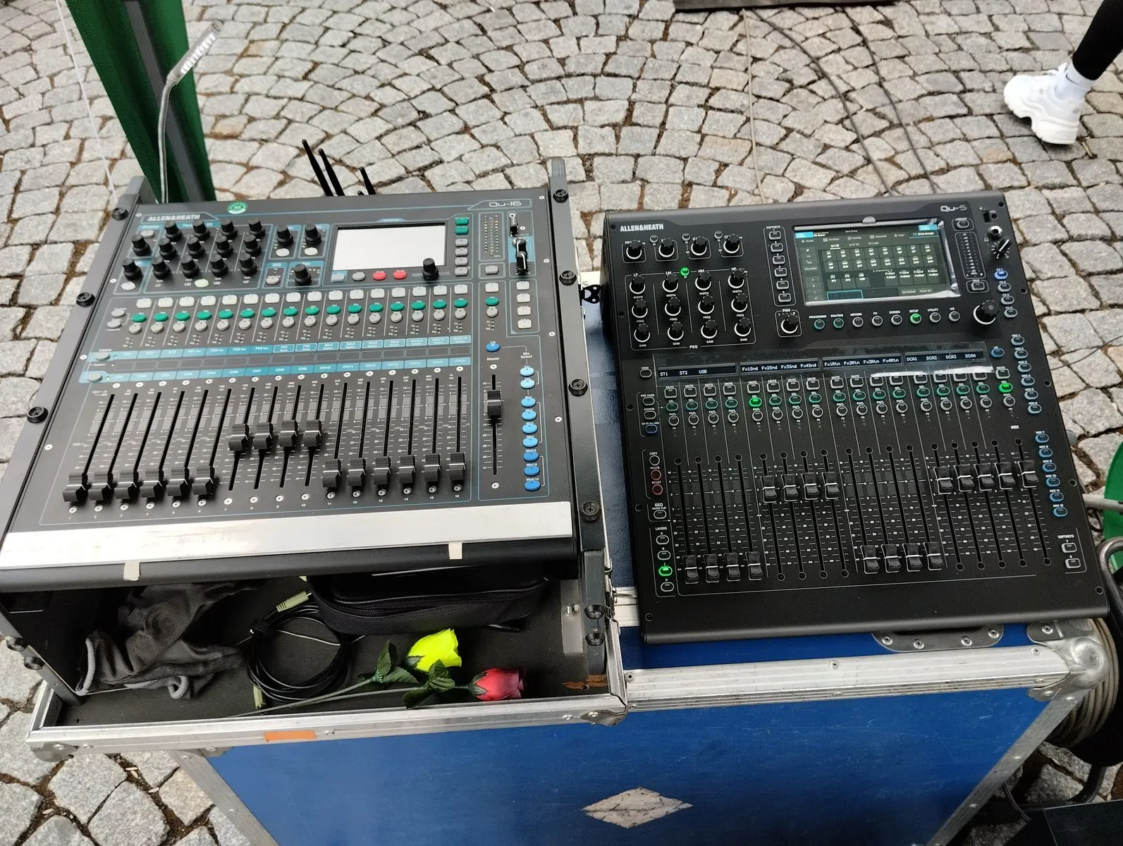

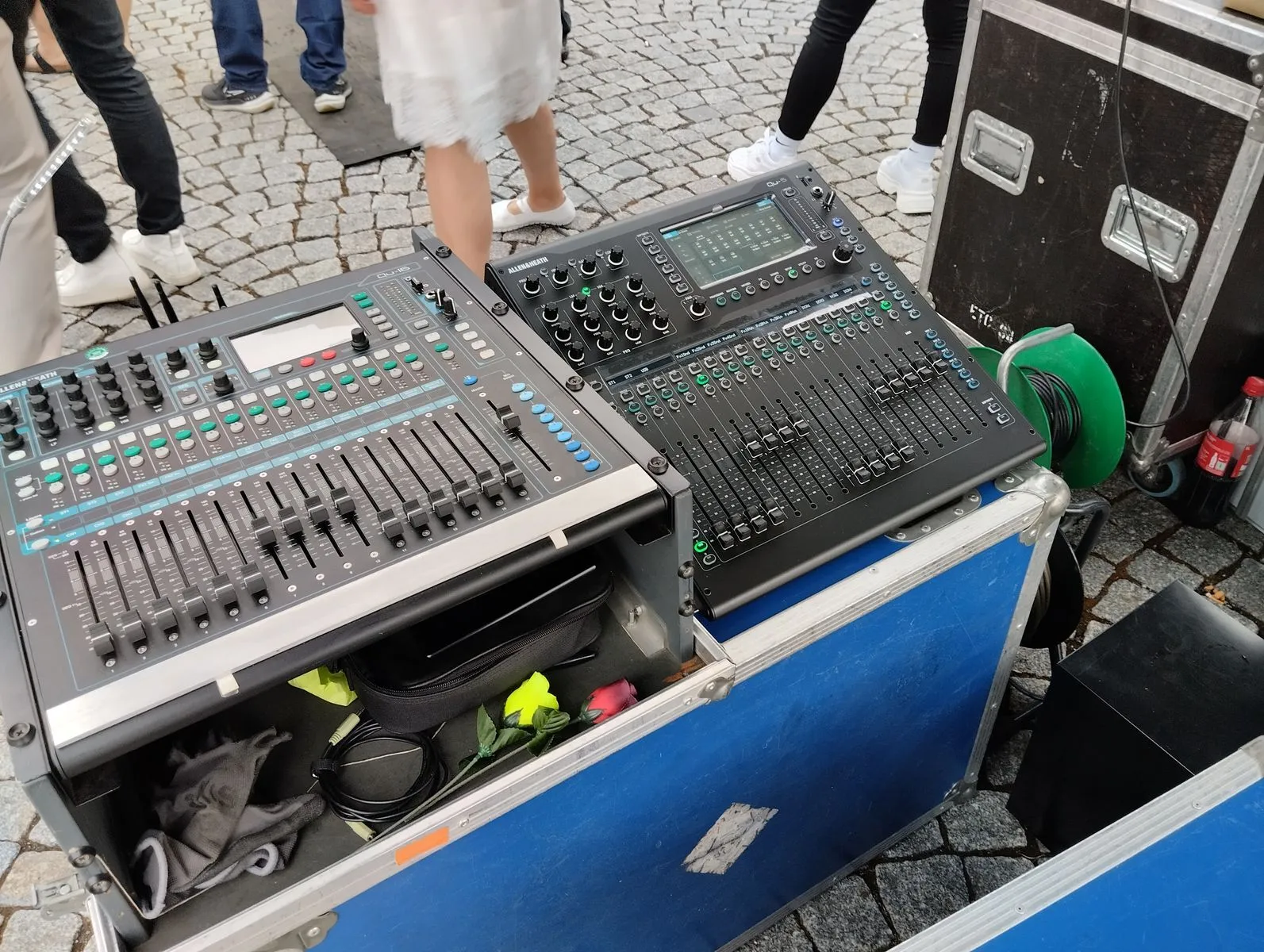

    Da steht sie, die neue QU5 und wartet darauf das die 16er wieder anfängt rumzuspacken. Ich glaube die 16er hat Muffe vor der 5er und lief 6 Std. einwandfrei.
