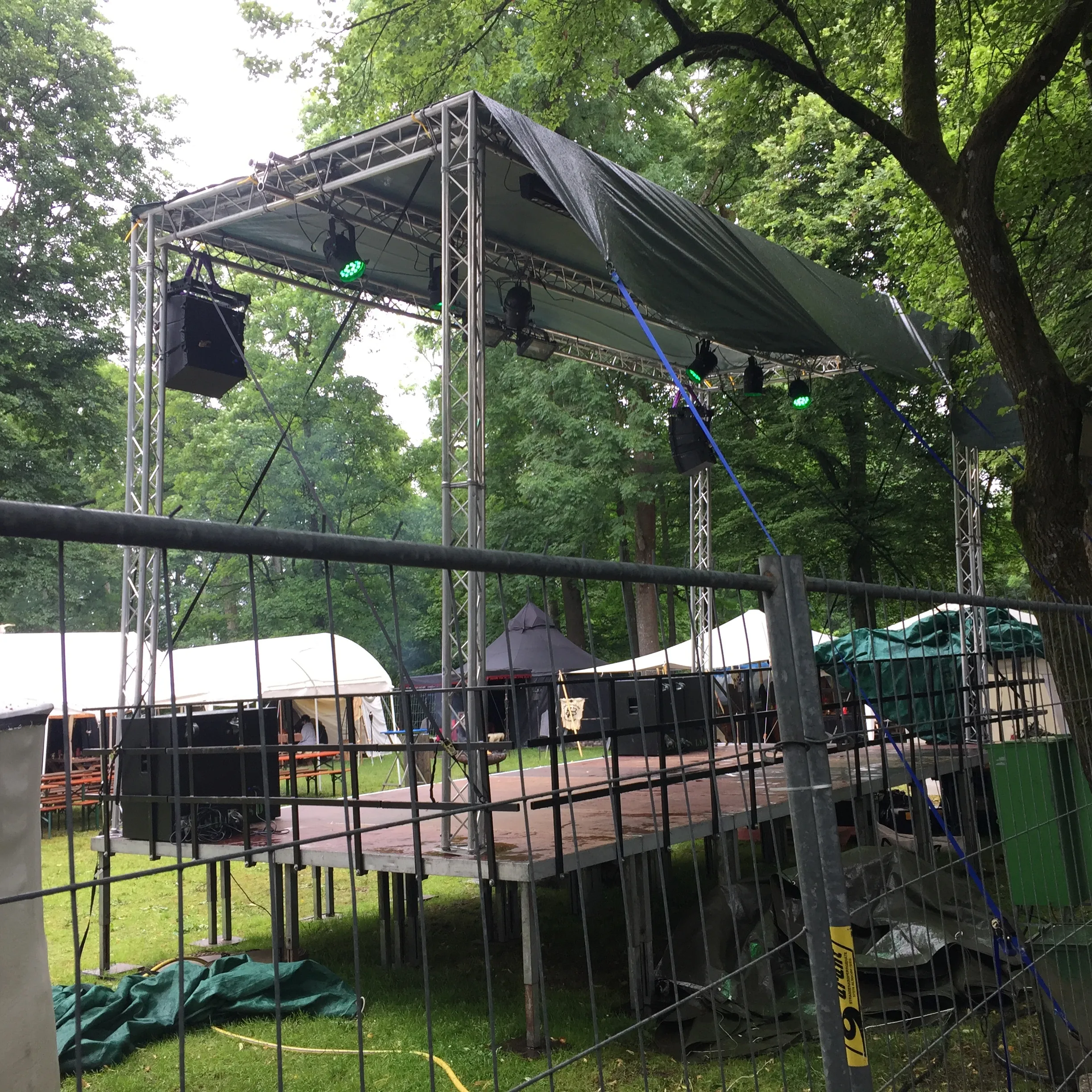

    • 26. Juni 2017 um 15:47
    Die Truss hängt noch!!
    Ämter hatten Mittagspause.
    In der Truss fehlen auch Bolzen,
    Backtruss hängt auch im Zelt,
    im Zelt hängen über die langen Seiten noch Traversen mit Dekobeleuchtung an Gurten.
    Bin mir nicht sicher ob die Bilder hier rein dürfen, kommt dann ggf noch nach.
    Ich hab ja in 20 Jahren schon viel gesehen(Grauzone, Grenzbereich, nicht so toll...) aber das ist die Krönung.
    Ich kenne einen Haufen HKS die sich 1000x mehr Gedanken machen.

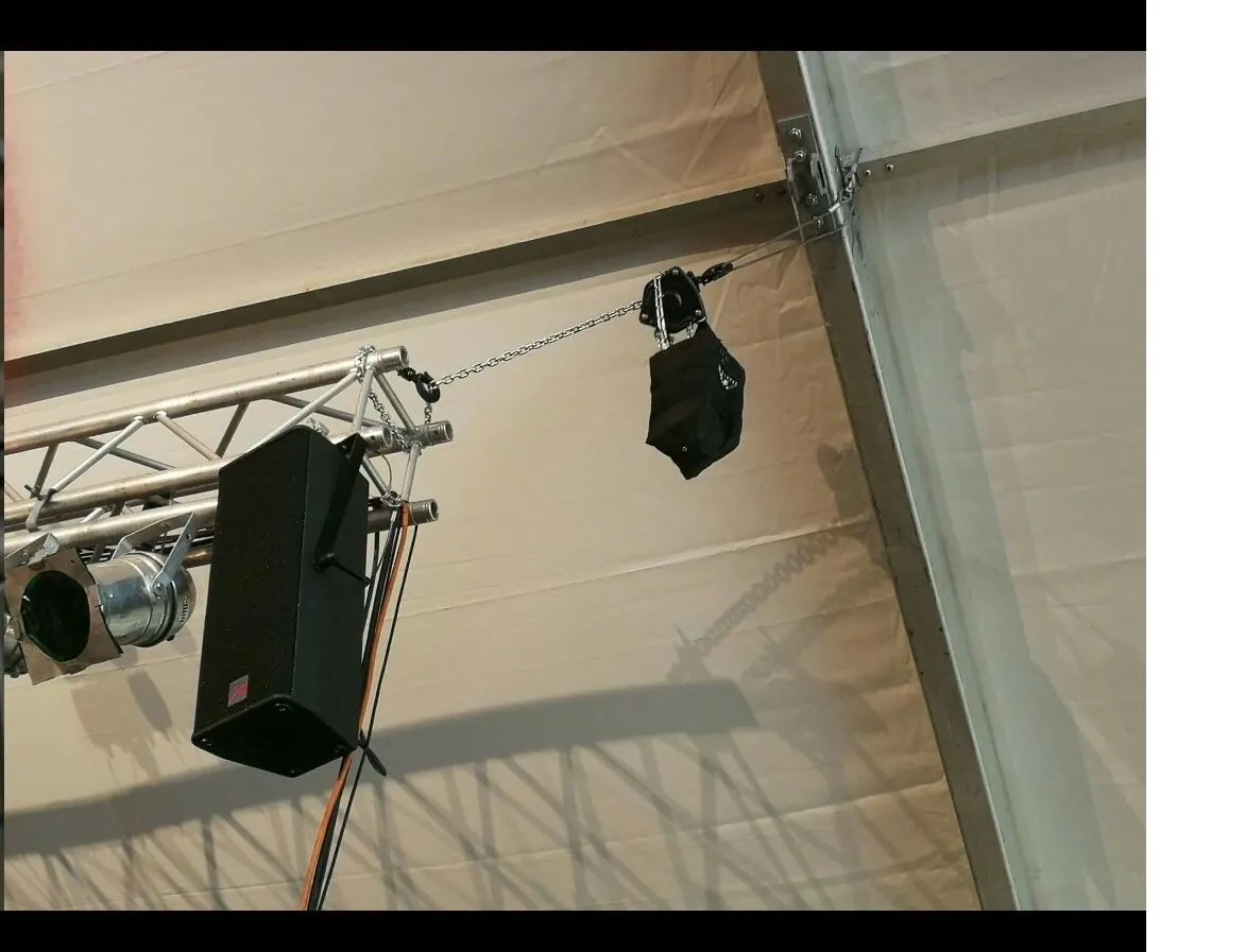

    Beide Seiten sind gleich aufgehangen.
    Mit einem Kettenzug hat man ja auch gar kein Gefühl für die Kraft. Aufhängung ist ja fast schon horizontal.
    zum sammeln :
    -keine Sekundärsicherung,
    -Bridle locker flacher als 45°, Last mal X.....
    aber wer ist zuständig??

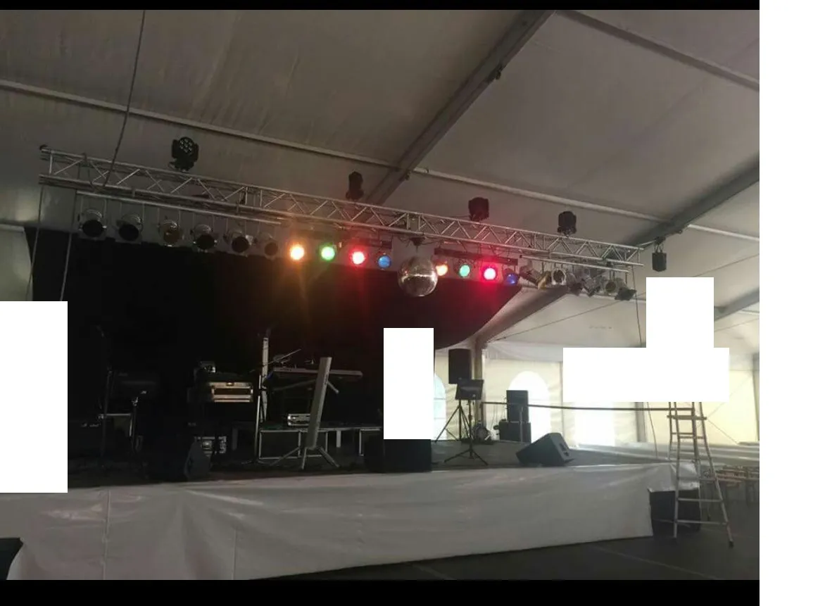

    ohne Worte.
    Das ich so etwas 2017 in diesem Land nochmal sehen muss, hätte ich eigentlich nicht erwartet.
    Back to the 80s.
    Fronttruss 8m, Technikfirma .....
