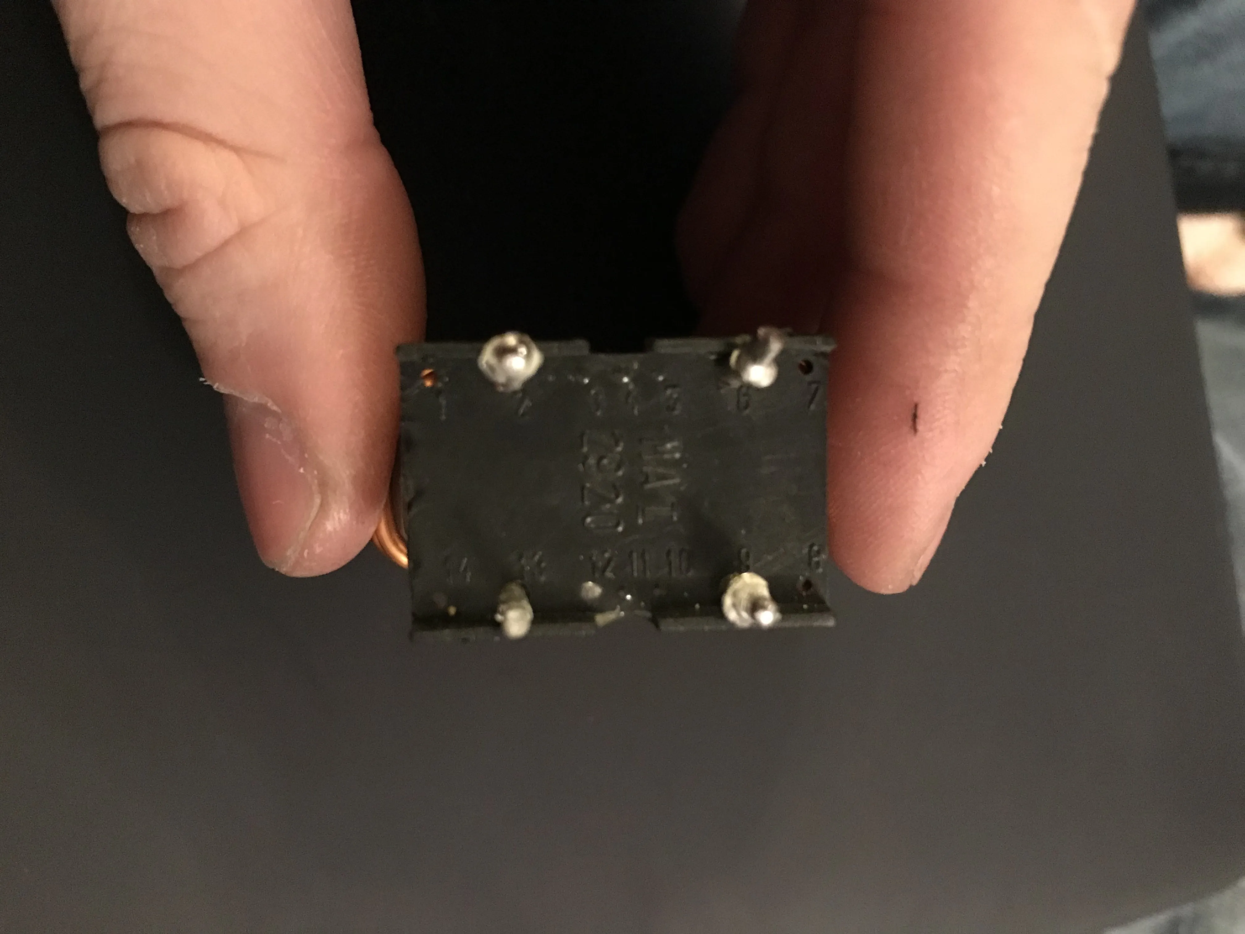

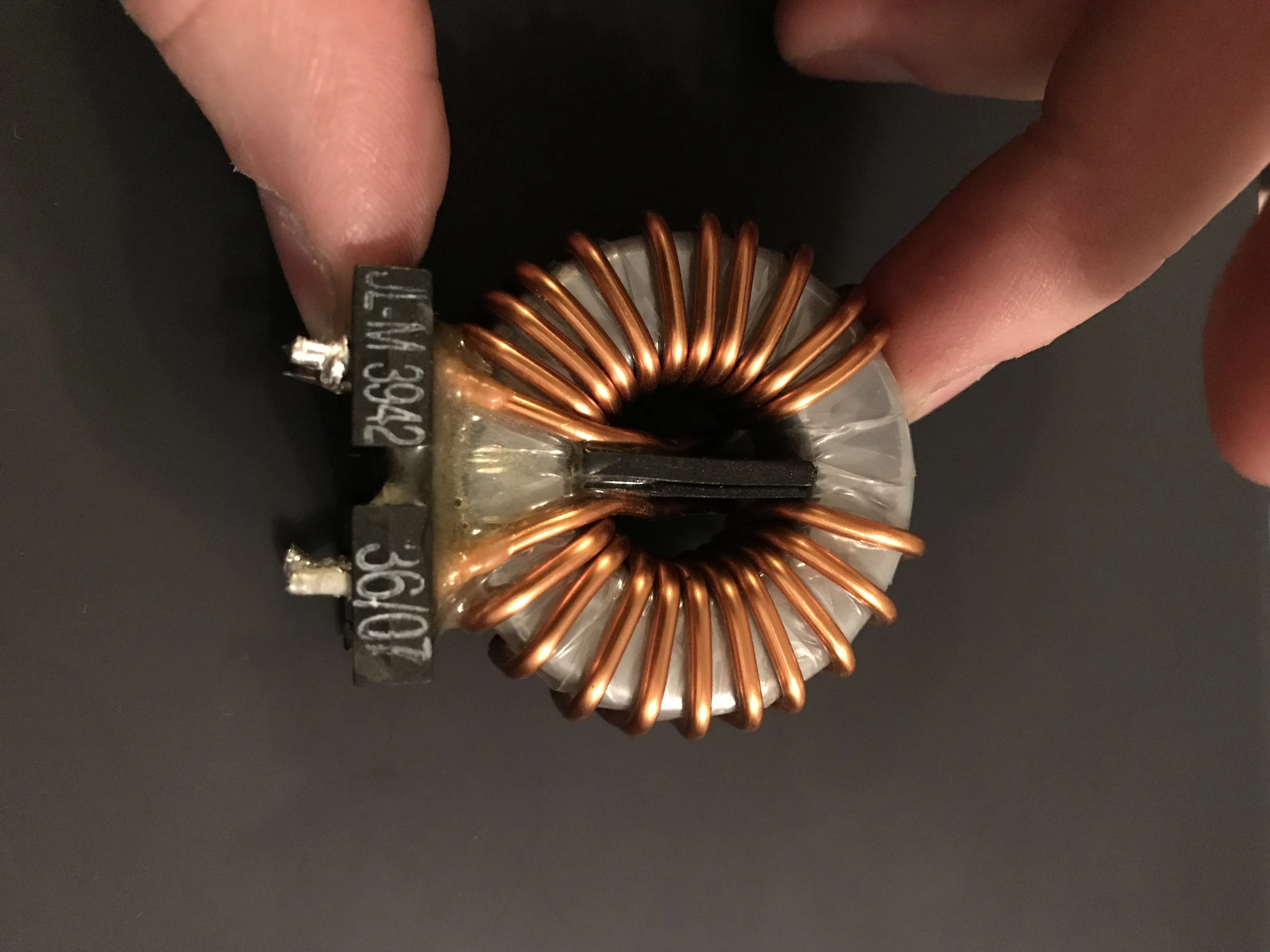

  • Spule identifizieren
    • meister_k
    • 25. November 2018 um 16:09
    Habe das komplette Netzteil jetzt mal mit dem einer anderen LA4 getauscht und der Fehler ist dann weg.
    Werde also das komplette Netzteil gegen ein neues austauschen.

    Zitat von Andl77
    Das klacken könnte auch vom Startversuch des Netzteils kommen. Wegen Überstrom schaltet es vielleicht immer wieder ab.... Analoges Amperemeter in die Zuleitung und sehen was es anzeigt, Spannung nach den Drossel messen wenn der Fehler auftritt.
    Wie gesagt der Amp läuft ganz normal und die Drossel klickert permanent.

    • meister_k
    • 23. November 2018 um 20:04
    Es handelt sich um eine L-Acoustics LA4. An Kanal 1+2 läuft ein MTD115 Topteil und an Kanal 3 und 4 läuft jeweils ein SB18.

    Da ist dann definitiv etwas anderes kaputt.
    Wenn Netzdrosseln knacken, dann liegt das an Strompulsen. Da schlägt also vermutlich irgend ein Bauteil durch.
    Da sind im Netzfilterbereich noch ein paar Kondensatoren, die ich tauschen wollte. Könnte das ein Fehler sein oder eher weiter hinten das Netzteil? Der Amp läuft sonst ganz normal außer man fordert Leistung an Bässen, dann steigt er irgendwann aus und es "knackt" halt die ganze Zeit an den Drosseln.

    • meister_k
    • 23. November 2018 um 13:33
    Durchgebrannt sind die Drosseln nicht, aber sie geben im Betrieb ein sltsames "knacken" von sich.
    Wenn man viel Last vom Amp abfordert, schaltet dieser für Sekundenbruchteile ab, weil anscheinend die Spannung zusammenbricht. Falls ein Tausch der Netzdrosseln nichts ändert, würde ich das komplette Netzteil tauschen.
    Leider sind die Netzdrosseln auf der Platine mit den Endstufen und nicht auf der Platine des Netzteils.

    Das ist eine Stromkompensierte Netz-Filterdrossel. Findet man z.B. am AC-Eingang von Schaltnetzteilen.
    genau, das Bauteil stammt aus dem AC-Eingang eines Schaltnetzteil-Amps. Kann man anhand des Aufdruckes irgendwie sagen, welche Werte diese Drossel haben muss ? Es gibt im Eingang des Amps 2x diese Drossel und dann noch 1x eine Nummer kleiner. Die 3 würde ich gerne ersetzen.

    Hallo, ich brauche mal die Hilfe der Elektronikprofis.
    Kann jemand sagen, um was für eine Spule es sich auf den Fotos handelt? Ich finde mit den Beschriftungen auf dem Bauteil leider überhaupt nichts.
