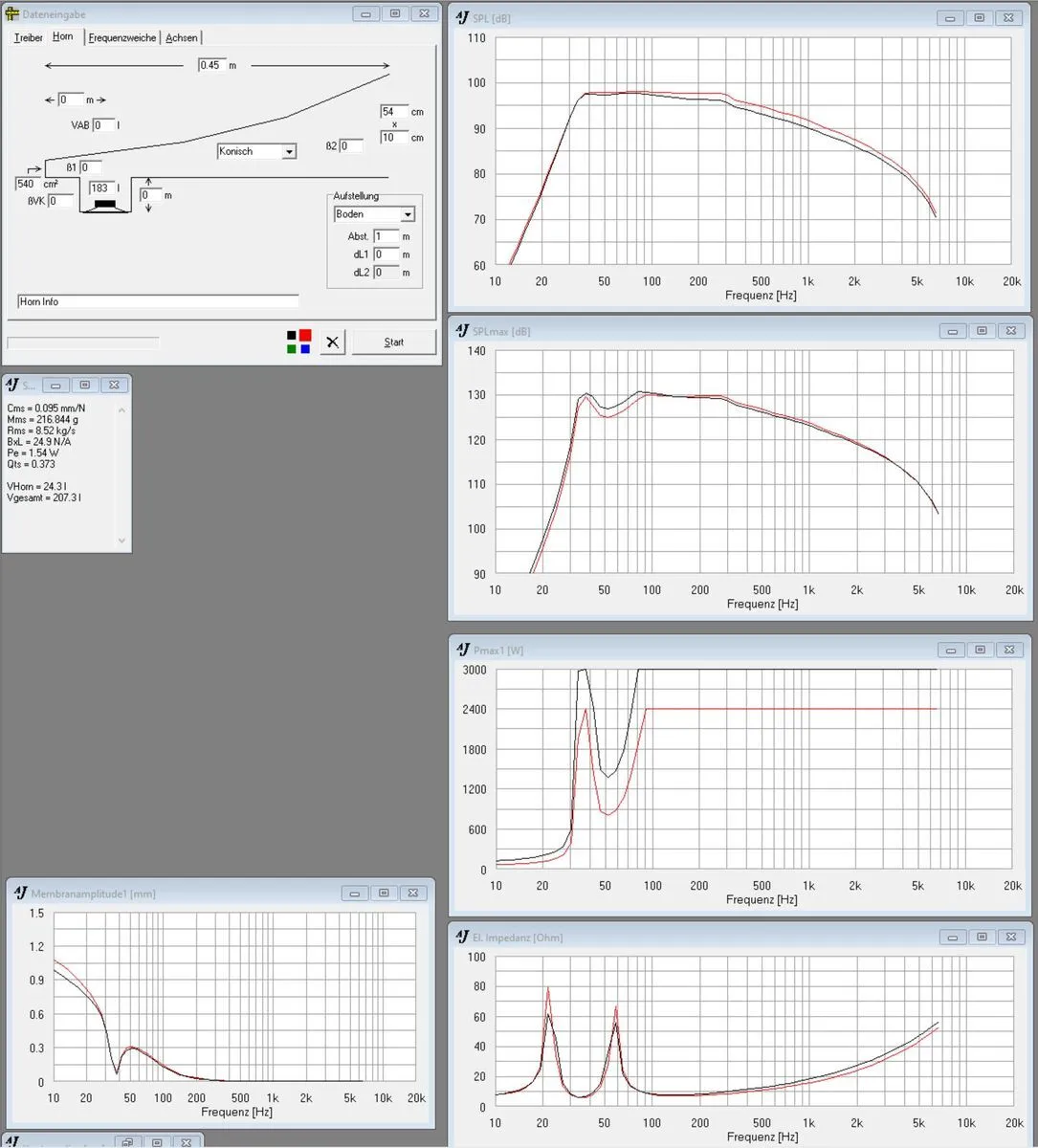

    Hier die Simulation:
    schwarz = 18SW100
    rot = 18NBX100
    Fazit:
    Für eher höhere Trennung zum Top ist der 18NBX100 etwas besser geeignet.
    im Bereich von gut 50 Hz erreichen beide Chassis Ihr X-max vor dem Erreichen der elektrischen Belastbarkeit.
    Hierbei kann der 18SW100 bei knapp über 50 Hz um etwa 2 dB lauter, als der 18NBX100 und kommt hier am Boden stehend auf ca. 127 dB bei etwa 1,4 kW Leistung.
    Der 18NBX100 kommt bei knapp über 50 Hz auf ca. 125 dB bei etwa 800 W.
    Auf der Tuningfrequenz können beide Chassis natürlich lauter, da dort der Membranhub ja maximal bedämpft ist. Hier können sie bei voller Ausnutzung ihrer elektrischen Belastbarkeit (sofern überhaupt so viel Endstufenleistung vorhanden) beide etwa 130 dB.
    Wichtig ist natürlich wie bei allen Bassreflexkonstruktionen einen Hochpass als Subsonicfilter knapp unterhalb des Tunings zu setzen, da dort die Bedämpfung der Membran durch das Bassreflextuning rapide abnimmt.
