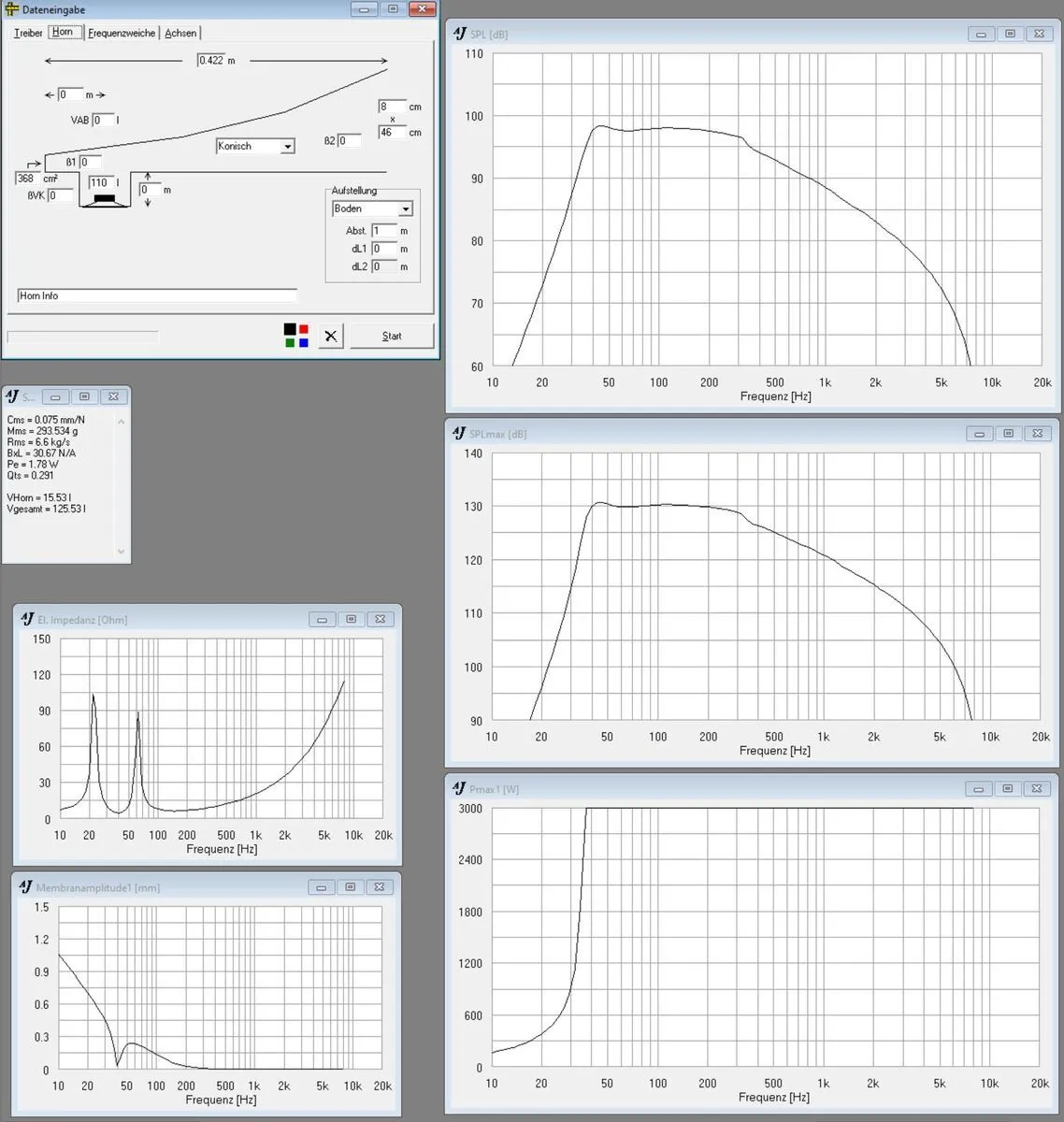

    Ich würde im allgemeinen auch eine höher getunte Box bevorzugen und dann wie "test" schreibt den Hochpass höher setzten.
    Aber warum dann so ein großes, tief getuntes Gehäuse herumschleppen, bei dem man sich durch das extra tiefe Tuning ein auslenkungsbedingtes "Loch" im Maximalpegel ausgerechnet im Nutzbassbereich einfängt?
    Nur als Vergleich:
    Ein B&C 18DS100 in nur 110 Litern (sehr kompakt für einen 18"er!) und auf 40Hz getuned bleibt bis zu 3kW Input innerhalb seines Auslenkungslimits über seinen ganzen Übertragungsbereich.

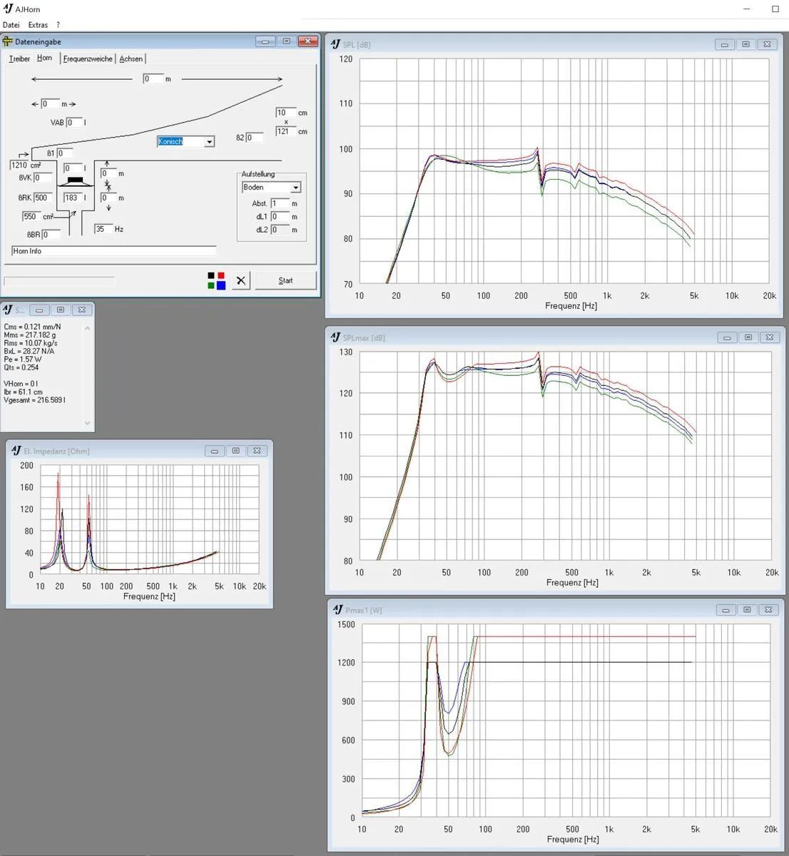

    Wenn du den Port um 2 Zentimeter länger machst, dann wird das Zuning halt noch tiefer, wobei 2 cm bei der Gesamtportlänge nicht all zu viel ausmachen.
    Hiermal der Vergleich schwarz = TBW, rot = TBX
    Man sieht schön, dass der TBW erst bei der doppelten Leistung (1200W) bei 50 Hz an sein X-max gerät, was in diesem Frequenzbereich dann auch etwa 3 dB mehr Maximalschalldruck bedeutet.
    Aber Dein Hochpass bei 35 Hz ist m.E. zu hoch gesetzt.
    Durch deine Portverlängerung bist Du vielleicht auf 34 Hz Tuningfrequenz.
    Wenn Du da aber schon den Pegel um mehr als 3dB durch deinen Hochpass rausgezogen hast, macht das tiefe Tuning ja wenig Sinn.
    Was für einen Filter hast Du denn da genau gesetzt?
    Flankensteilheit, Filtercharakteristik...

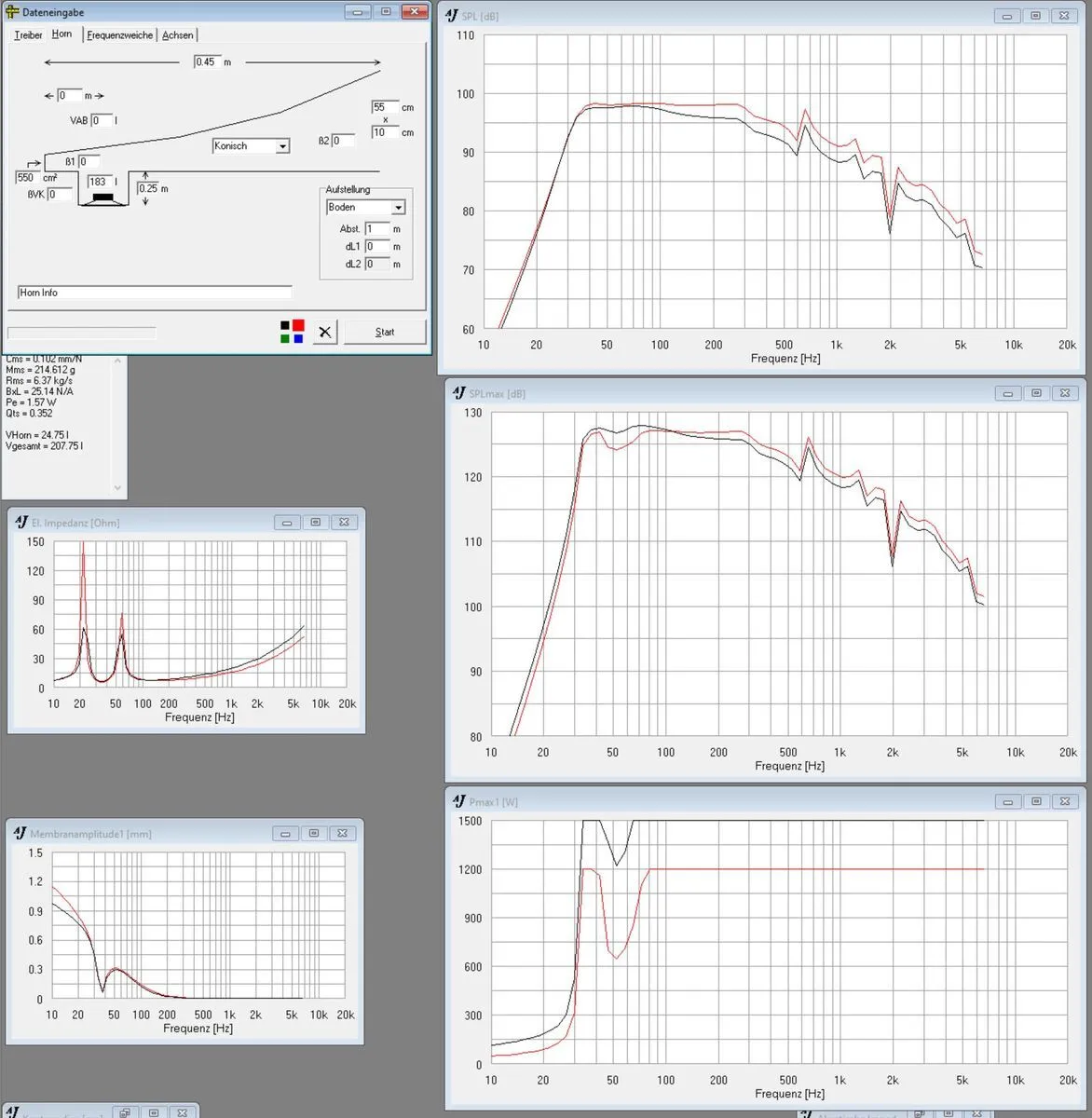

    Ich gehe mal von aus, dass dieser Plan "B&C SUB18" gemeint ist:
    (ist nicht mehr auf der B&C Homepage)
    https://en.toutlehautparleur.com/design-b-c-speakers-sub18.html
    Der Plan ist für eine größere Materialstärke als 15mm und es sind leider überhaupt keine Verstrebungen eingezeichnet....
    Trotzdem habe ich mal das Gehäuse simuliert:
    schwarz = 18TBX100
    rot = 18PZB100
    grün = PS100
    blau = 18NW100
    Der 18TBX100 überschreitet in diesem Gehäuse bei 50Hz bereits bei einer Leistung von 600W sein
    x-max.
    Das heißt bei 1600W und einem 50Hz Signal ist die Schwingspule schon meilenweit aus dem Luftspalt...
    Das Gehäuse aus dünnem 15mm Holz (ich schätze mal ohne Verstrebungen) dürfte bei diesen großen Flächen lustig schwingen, was nicht gerade optimal ist und auch Lautstärke kostet.
    Da das Gehäuse und die Chassis schon mal da sind, würde ich zumindest das Gehäuse innen nochmal ordentlich verstreben.
    Wenn bei 100Hz steilflankig getrennt wird, dürfte Dämmwatte innen an den Wänden nicht all zu viel bringen. Ein Schaden sind 2 Lagen Dämmwatte an den Innenwänden (nicht zwischen Chassis und Bassreflextunnel) aber nicht.
    Was hast Du denn für ein Gitter drauf (Durchlassgrad) und mit wie viel Abstand zum Tunnel ist das denn montiert?
