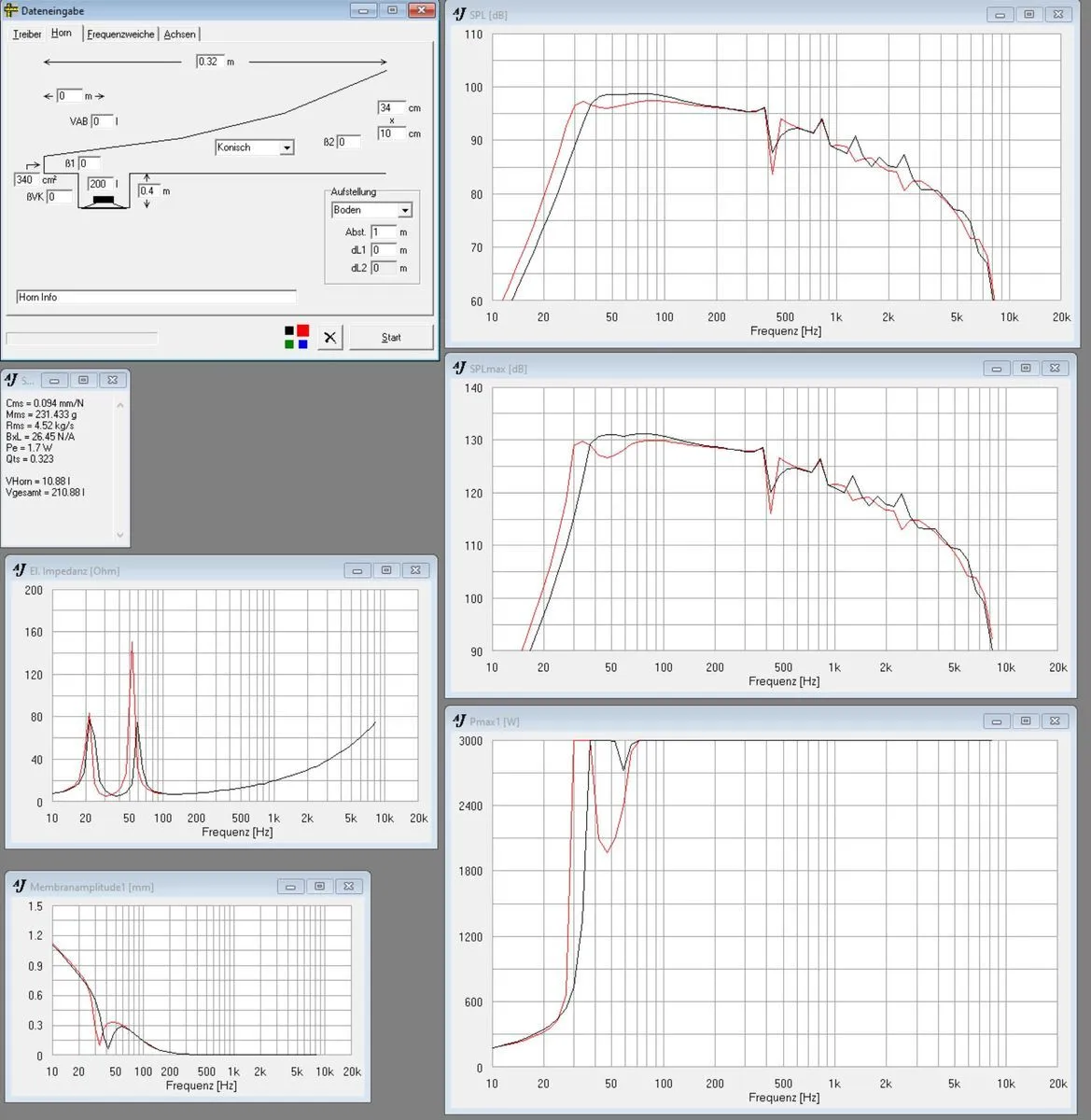

    Volumen wird vom Hersteller 200L empfohlen. Werde es eventuell noch mit WinISD simulieren. Vielleicht könnte da auch einfach das SUB18 Gehäuse passen. Das hat glaub ich 183L.
    Wichtig ist mir der Maximalpegel. Soll ein PA Sub mit ordentlich Druck werden. Tiefgang sollte schon bis 40Hz runter gehen. Am besten so 38Hz. Eventuell kommen dann nächstes Jahr nochmal zwei dazu.
    LG :)
    Für Deine Anforderung "sollte bis 38Hz runtergehen" recht Dir beim PD1845-1N ja schon das simulierte 150L Gehäuse.
    Dir muß bewußt sein, dass du bei größerem Gehäusevolumen und tieferem Tuning oben an Wirkungsgrad verlierst und oberhalb der Tuningfreuqnz mehr Hub bekommst und so bereits bei weniger Leistung aus dem X-Max kommst. Aber bei dem Chassis und nur 1350W sind da auch noch Reserven drin.
    Hier zur Veranschaulichung der Vergleich:
    schwarz = 150L und Fb 39Hz
    rot = 200L und FB ca. 33Hz
    Die Box spielt zwar ca. 8 Hz tiefer runter, verliert aber im wichtigen Bereich darüber bis zu 4dB an Maximalpegel und (bei geringerer Ampleistung wichtiger) um fast 3dB an Wirkungsgrad.

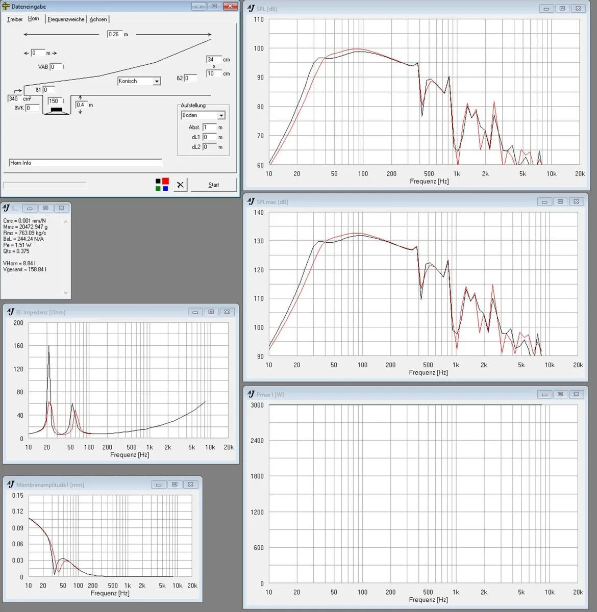

    • 28. Februar 2023 um 18:55
    Jetzt noch der RCF LF18N405 in 150L, Fb 39Hz:
    Fazit:
    Die "rundeste Vorstellung" im kleinen 150L Bassreflexgehäuse liefert der Precision Device 1845-1N ab.

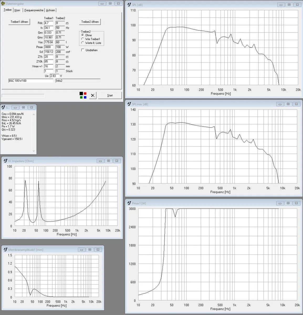

    • 28. Februar 2023 um 18:44
    Hier zum Vergleich der B&C 18SW100.
    rot = selbes Gehäuse wie zuvor beim Precision Device, also 150L, Fb 39Hz
    schwarz = vom Hersteller vorgeschlagenes Gehäuse 200L, Fb 33Hz

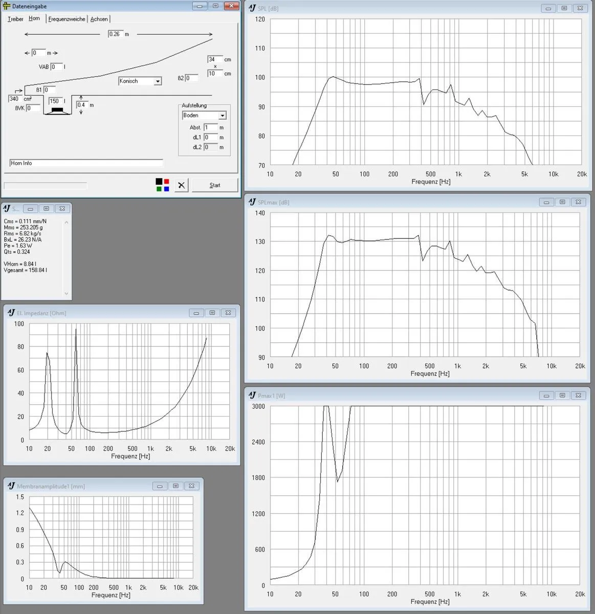

    Also der Erstgenannte PD 1845-1N stellt sich in kompakten 150L BR und auf ca. 39Hz getuned folgendermaßen da:
    Die SPL Max Kurve ist für 3kW. Das Chassis gerät in diesem Gehäuse ab 2,7kW bei knapp unter 60Hz zuerst an sein X-Max.
    Mit Mehr verstärkerleistung wird man den Lautsprecher eh nicht beaufschlagen, also alles hübsch.
