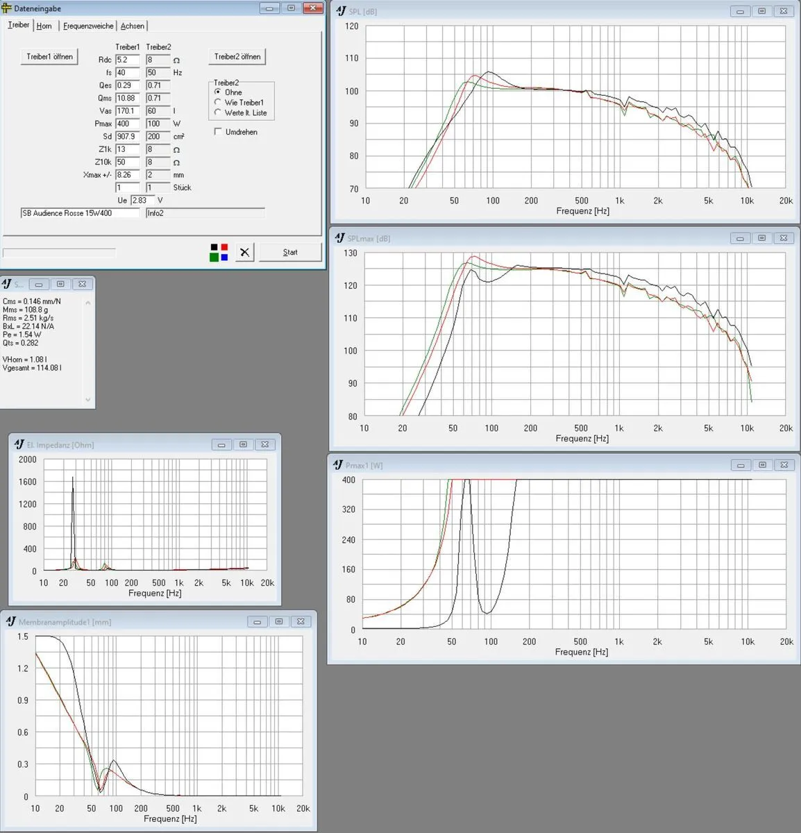

    Ich simulier mal ob da was anderes als der originale Eminence, was lieferbar ist evtl. besser darin funktioniert und dabei sogar noch billiger ist!
    Der SB Audience Rosso 15W400 ist deutlich billiger als der Eminence und beim TLHP lagernd.
    Er funktioniert schon in der Originalgehäuseabstimmung besser (geht tiefer) als die Originalbestückung, der Tiefgang profitiert aber nochmal ordentlich wenn Du den Tunnel verlängern kannst.
    Da ich jetzt nicht die HK Aktor 115 Abstimmung genau kenne bin ich für einen Chassisvergleich jetzt mal von der Eminence-Gehäuseempfehlung für den Delta 15A ausgegangen.

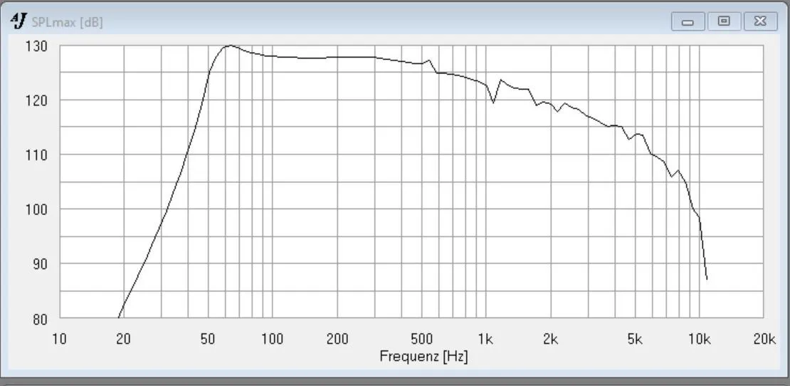

    Hier Die Simulation mit den max. 400 W des Ampmoduls. Der SB Audience könnte auch 800W.
    Schwarz = Delta 15A in 113L mit Fb 65Hz
    Rot = 15W400 in 113L mit Fb 65Hz
    Grün = 15W400 in 113L mit Fb etwa 57 Hz (Tunnellänge verdreifacht)
    Hätte man 800W, wäre folgender SPL Max mit dem 15W400 und der tieferen Abstimmung (vorher grüne Kurve) möglich.
    Alle Simulationen beziehen sich immer auf die Aufstellung der Box auf den Boden. (ist ja eine Bassbox)
    Den Tunnel könntest Du maximal so weit verlängern, bis der Abstand zur Rückwand der Tunnelhöhe entspricht.
    Das wie viel Fache der derzeitigen Tunnellänge würdest Du so reinbekkommen?
    Falls Du keinen SB Audience, sondern ein Chassis aus europäischer Fertigung bevorzugst, bieten sich da natürlich auch noch einige andere sinnvolle Ersatzbestückungen an.
