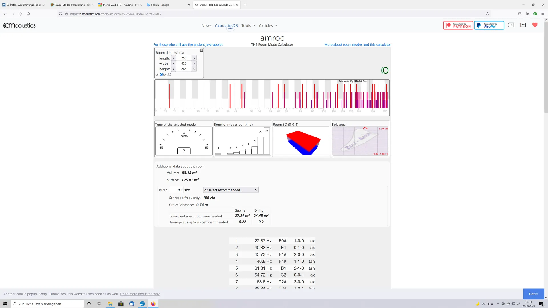

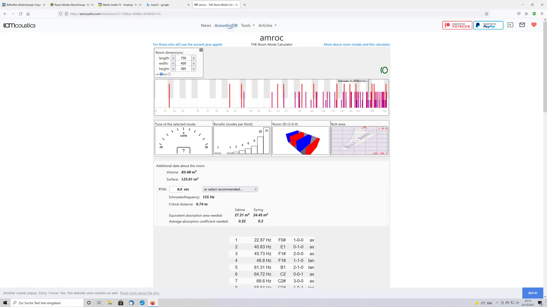

    • 24. Oktober 2021 um 23:20
    Nein mit Dipolen nicht. Das ist ja mehr so ein Hifi-Ding ohne Wirkungsgrad.
    Hier mal die Raummoden (unter Vernachlässigung der abgeschrägten Raumecke)
    Bild für Raummode bei 68 Hz
    Das bunte Bildchen für 61 Hz
    und hier für 64 Hz (besonders übel auf Ohrhöhe am Hörplatz)
    Alle Drei frequenzmäßig so nah beieinander und an der selben Stelle (Hörplatz) fallen die "Nulllstellen" im dreidimensionalen Raum zusammen. Übel!
