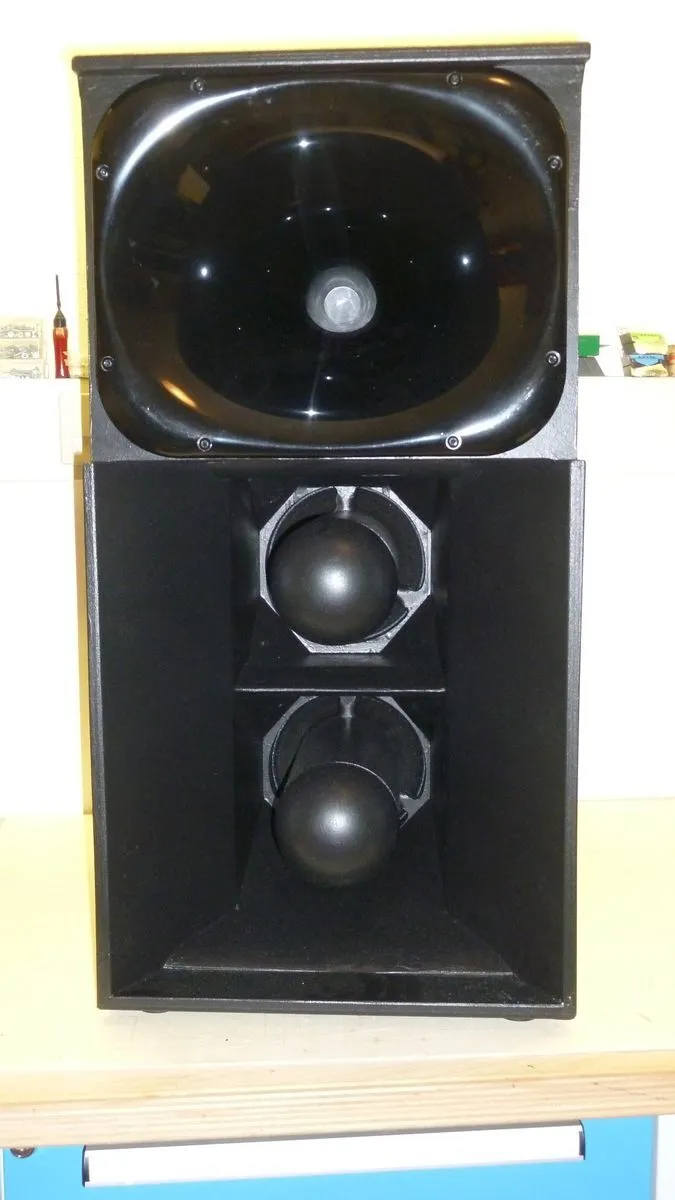

    Das mit der Achse hat folgende Bewandnis:
    Wenn man von der Seite auf die Box draufschaut, stehen die Schallenstehungsorte im Mittelton und im Hochton genau übereinander.
    Das heißt der Impuls aus beiden Quellen kommt immer gleichzeitig beim Zuhörer an.
    Wenn dort ein Versatz besteht, also die Schallentsehungsquellen nicht genau übereinander sind, dann kommt der Schall aus einer der Quellen zeitverzögert beim Zuhörer an, was in Frequenz- und Phasengang eine "Sauerei" gibt und sich auch nicht gut anhört.
    Bastelt man jetzt die Weiche so, dass man die Phase bei einem Schallentstehungsort so verschiebt, dass bei der Übergangsfrequenz die Sache phasenmäßig wieder einigermaßen passt, ist das nur bei der Übergangfrequenz der Fall. Drunter und drüber wieder nicht. --> Wieder Sauerei ;)
    Bei aktiver Trennung könnte man durch ein Delay bei einer Schallenstehungsquelle das akustische Zentrum nach hinten "rücken".
    Passiv geht das in Grenzen zwar auch, ist aber in der Passivweichenkonstruktion wie der Ami sagen würde "a pain in the ass" ;)
    Also lieber gleich so designen, dass gar kein Problem entsteht, als sich im Nachhinein um dessen Beseitigung kümmern zu müssen.

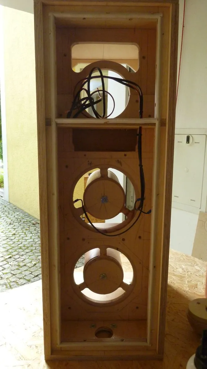

    Ich hätte Angst, dass die Phaseplugs (bzw. deren 'Grundplatte') abbrechen.
    Keine Angst, als Bauingenieur habe ich das mit der Statik der Phaseplugaufhängung schon im Griff. ;)
    (Das KG Rohr hat ja auch wirklich kein Gewicht; das Einzige was ein bisschen was wiegt ist die Buchenholzhalbkugel mit der Multiplexplatte hinten dran)
    Wenn man die aus dem Truss beim Hängen runterfallen läßt, ist der Phaseplug natürlich ab.

    Nachtrag:
    Lebendgewicht der Lautsprecher = 29kg und damit ein Altherren-Horntop --> Ziel erreicht! ;)
    Die Maße sind B x H x T [mm]
    405 (hinten 280) x 785 x 410

    Jetzt noch die Bilder zum Abschluss:
    Was jetzt glaube ich nirgends zu sehen war, ich habe unten noch eine kurze Hochständerbuchse gerade soeben untergebracht, die genau (na ja, nicht ganz, eher etwas weiter hinten ;) unter dem Schwerpunkt im Boden sitzt. (die ich zwar nie brauchen werde, aber haben ist besser als brauchen... :)
    (Späte) Ergänzung:
    Hier habe ich doch noch ein Bild gefunden, wo man die Fräsung für die Hochständerbuchse sieht.
    Auch ist der "Ring" bei den 8" Chassisausschnitten erkennbar, der die Sicken gegenüber der Schallwand auf Distanz bringt, so dass da bei voller Auslenkung nichts anschlägt.
