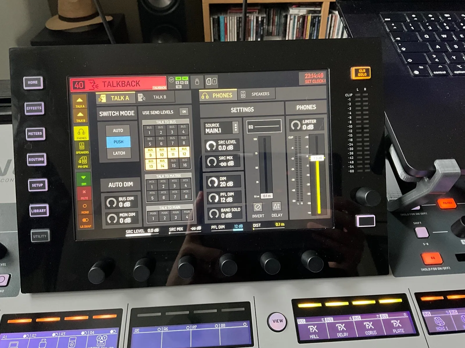

    Talkback:
    Ich hab gerade auf die Firmware 3.0.4 geupdated. Beim Versuch das Talkback auf andere Busse zu routen scheitere ich. Die Einstellungen von vor dem Update funktionieren soweit. Ich bekomme Signal auf den Bussen 9-14. Aber ich kann keinen Bus hinzufügen oder entfernen.
    Über die Copilot App geht es, aber es sollte ja auch direkt an der Wing gehen. Was mache ich falsch?

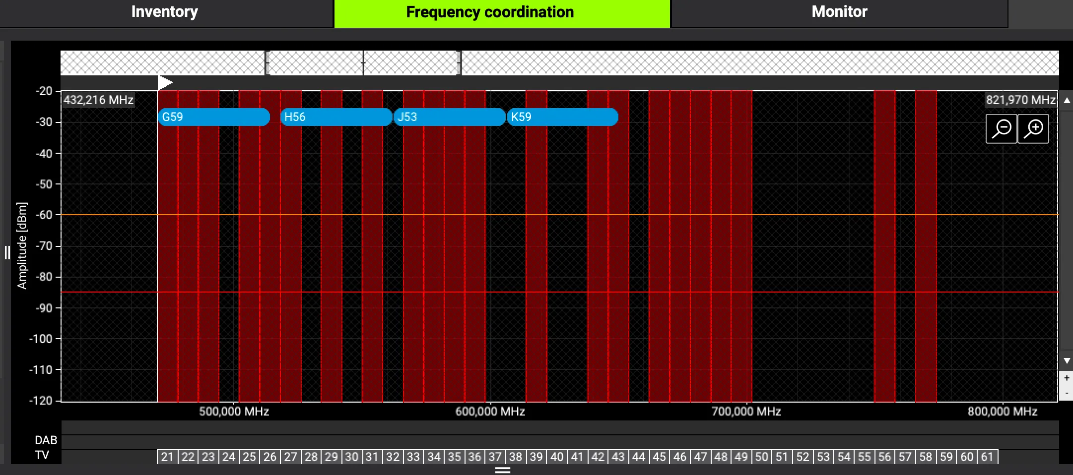

    Ich sehe da kein Problem. In jedem Band hast du noch mindestens einen TV-Kanal frei, also mindestens 8MHz. Da bekommst du locker 4 Kanäle rein.
    Zweitens bezieht die WSM standardmäßig alles im Umkreis von 80km ein. Bei mir sogar Sender, die es eigentlich gar nicht mehr geben kann, irgendwo im 700MHz-Band, das ja wegen DD2 schon vor Jahren geräumt wurde. Will sagen: In der Praxis wird das Spektrum beim Scannen eher sauberer aussehen.
    ok, danke! Genau die Erfahrungswerte fehlen mir. Das heißt es wäre für mich an meinem Standort aber am sinnvollsten die Empfänger im H56 Band zu kaufen, da hier noch am meisten Platz ist?
    Später wird dann sowieso immer Vorort gescannt.

    ich möchte das Thema gern nochmal aufgreifen. Ich möchte mir ebenfalls 2-4 SLX-D Strecken anschaffen. Ich habe mir vorab schonmal den Wireless Workbench Von Shure heruntergeladen und die TV-Sender eingeblendet.
    Die liegen in unserer Region ja genau in den Frequenzbändern von Funkstrecken (siehe Bild). Da ich da noch keine Erfahrungen habe: Kann das zu einem Problem werden?
