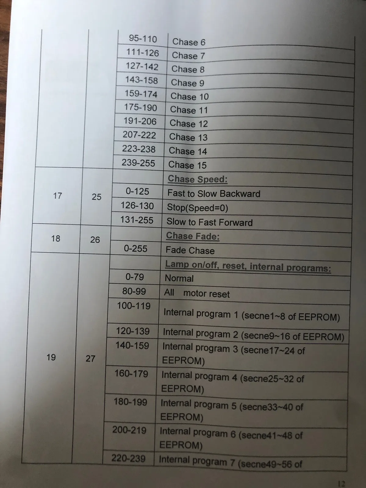

    Hi…!
    Ja also die Hardware kann es , shuttern geht ohne Probleme. Chase fade…? Mom ist der auf 0 ..! Den mal auf 255.stellen.?
    Betriebm wird das meistens mit einer Chamsys mq40.
    Farben wegnehmen ist der selbe Effekt…! Est ist nicht ein ausglühen sondern einfach eine verzögerung , 100 auf 0 . Am besten kennt man es beim manuellen Flashen…!

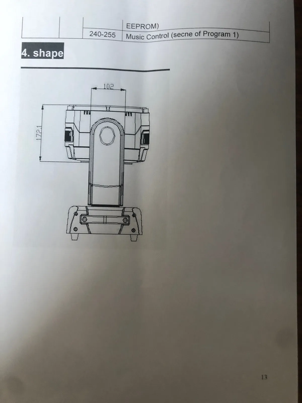

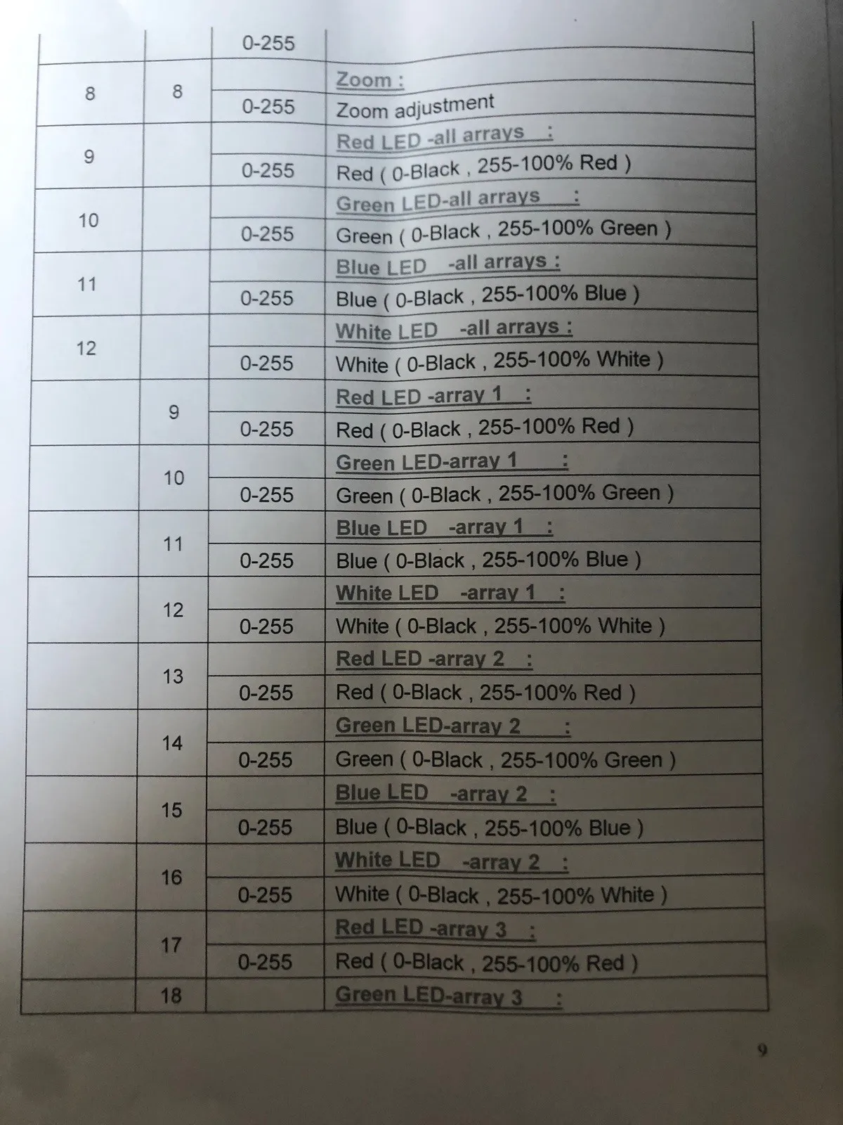

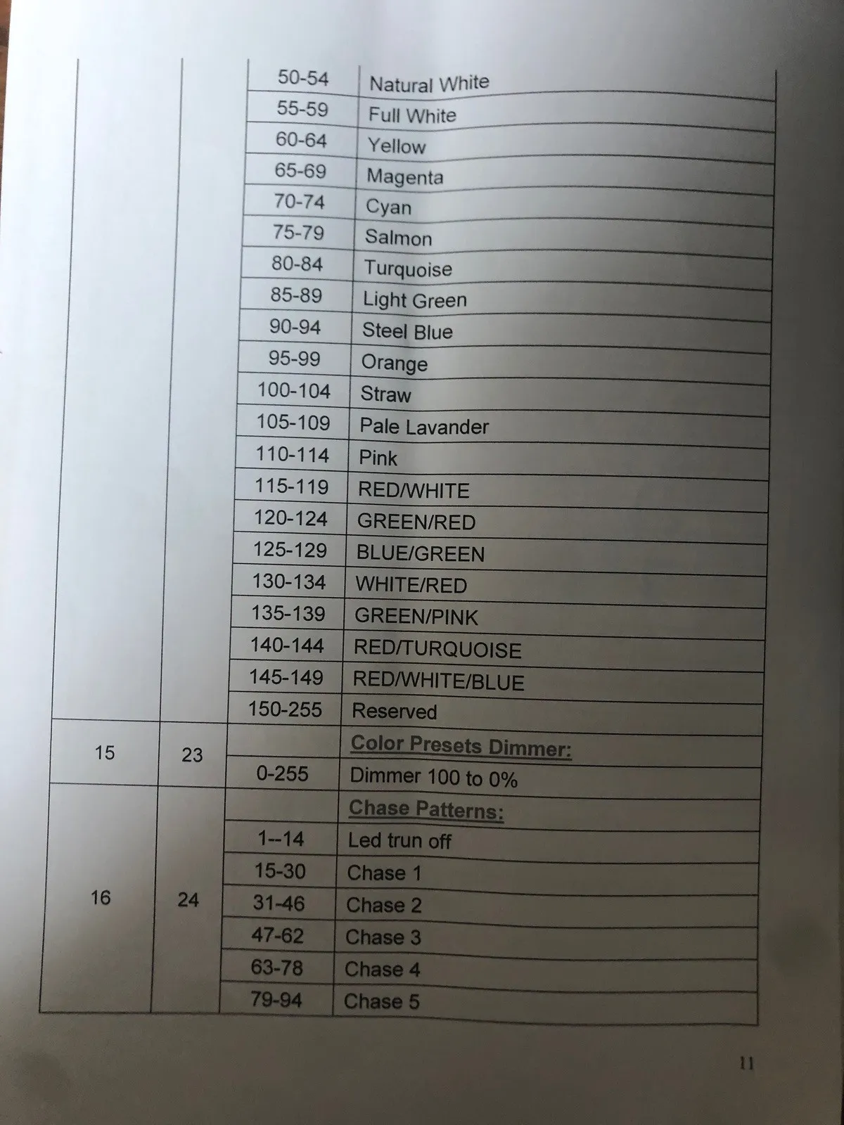

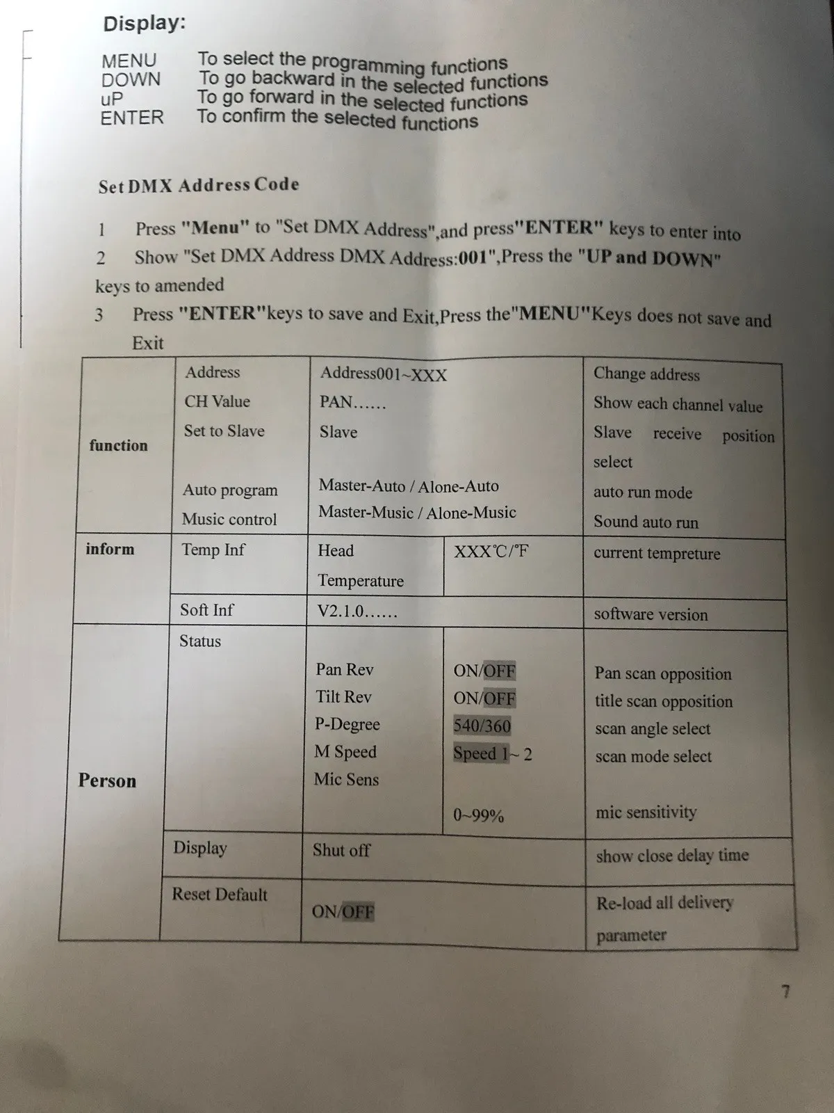

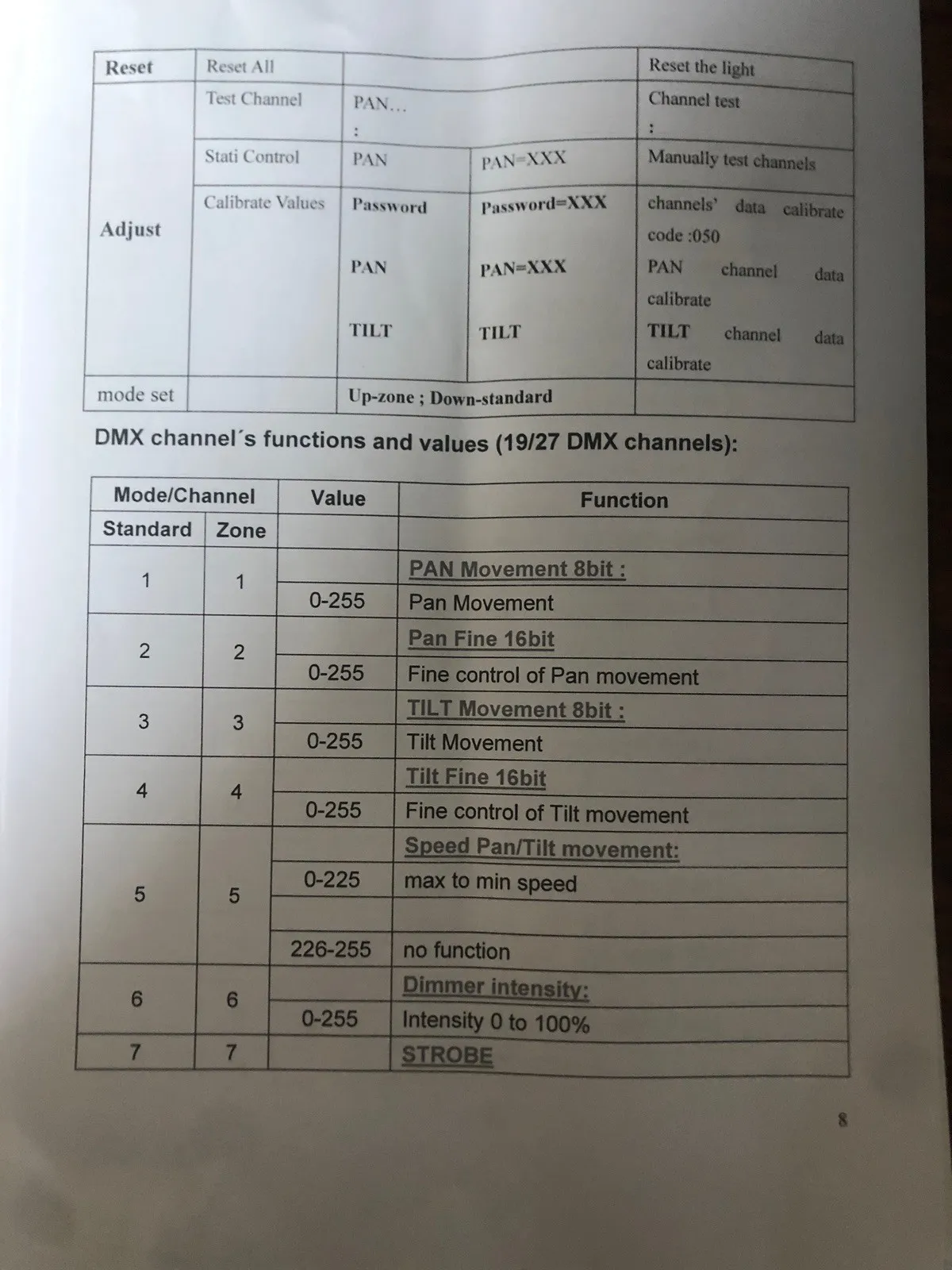

    Sorry , war ein Versehen dass es hier gepostet ist..!

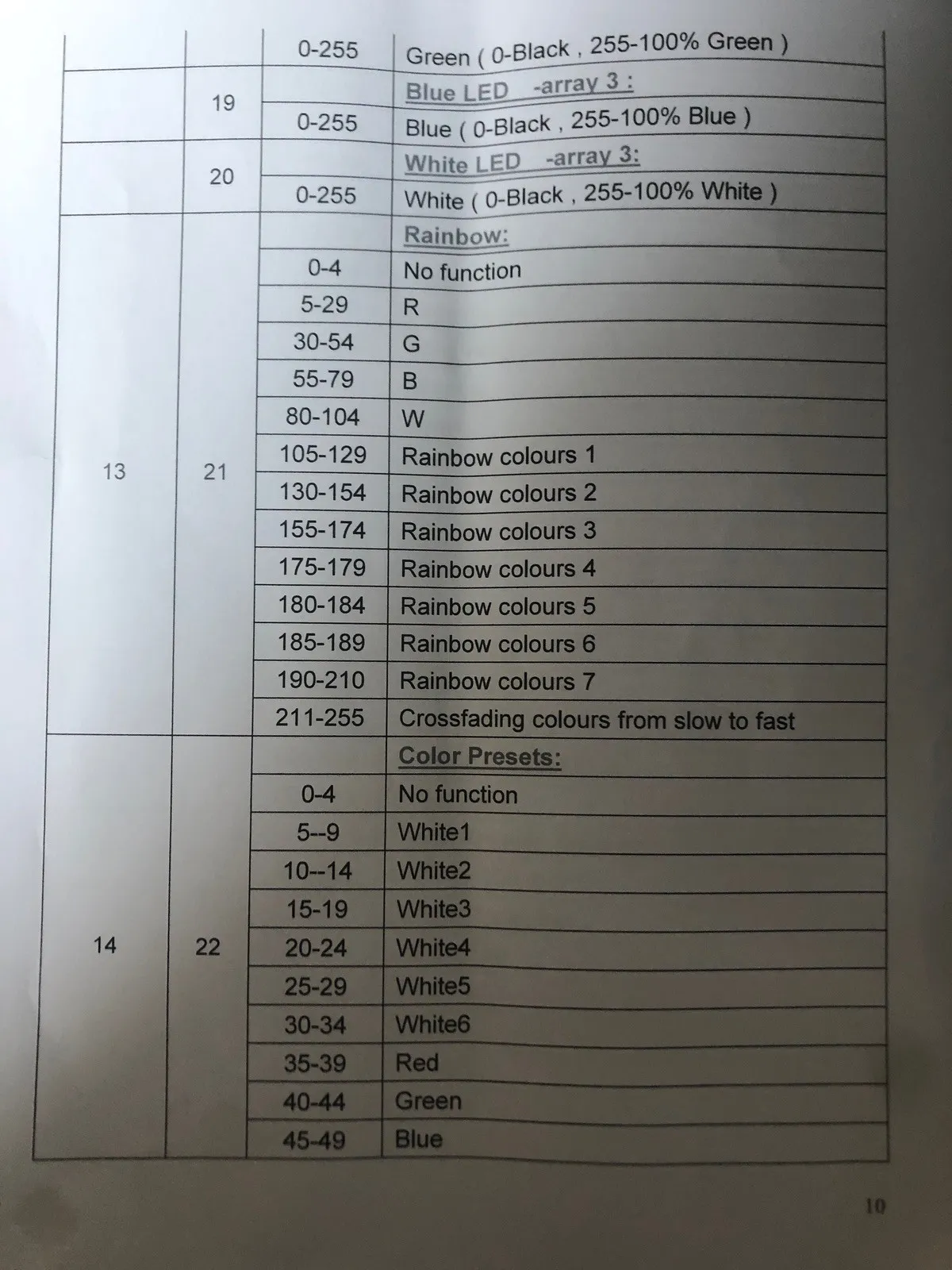

    Anbei das Manual…! Habe jetzt nicht Verdächtiges gefunden..! Villeicht sieht ja jemand von euch was…! Danke nochmals

    hallo, du meinst jetzt im menu des movings..? , könnte ein kanal sein der die fade time verzögert..?
