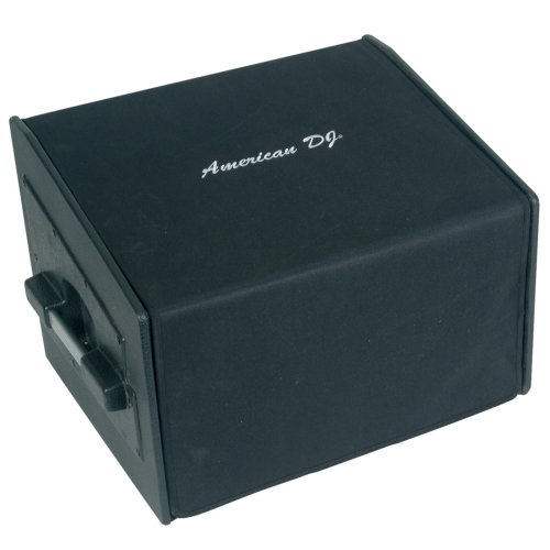

    so hab sogar ein bild^^
    maße oben beim "mischpultloch" sind 46x35cm
    würde da das oben genannte mischpult reinpassen?
    Alfons Paintner: du hast glück, sieht wohl so aus als ob ich die löcher erstmal noch reinmachen muss^^

    ein kollege hat sich so ein american audio rack bestellt bei ebay, sieht nach 19" aus, so etwas. bei dem bild ist eben die schutzhülle drüber, oben ist es abgeschrägt und eben so ein einsetzloch für nen mixer^^ ich weiss nun aber nicht weil er mich fragte ob die denn alle norm sind oder wie das denn ist, ich weiss das auch nicht so genau.
    selbstverständlich keine professionellen max bis 200€ oderso, damit er seine 2 aktivboxen steuern kann.
    der BEHRINGER XENYX 1204 sieht so aus als könnte er passen^^
    was meint ihr? bei thomann oder in anderen shops sind da leider keine maße so dass ich es ausmessen könnte :x hoffe ihr könnt mir da helfen.
    liebe grüße
