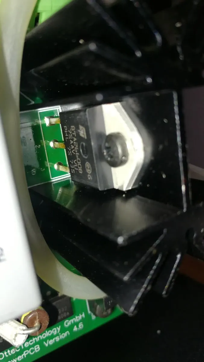

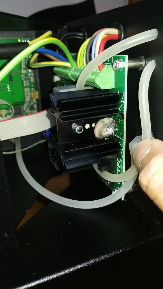

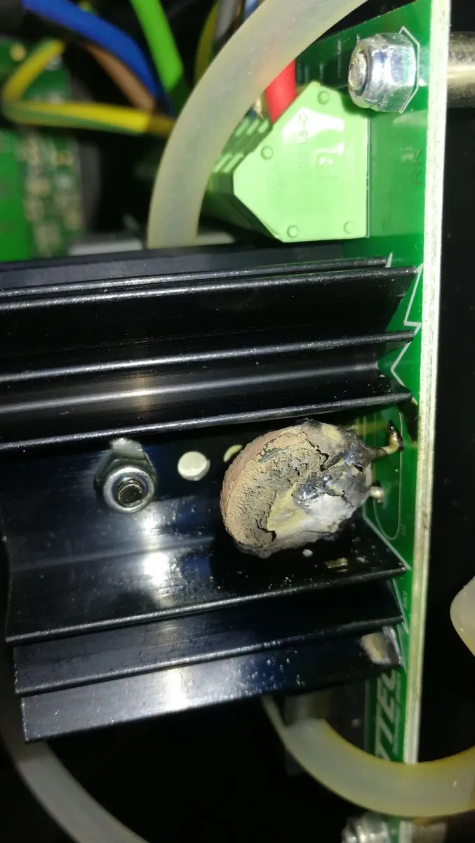

    Zitat von marcoboy

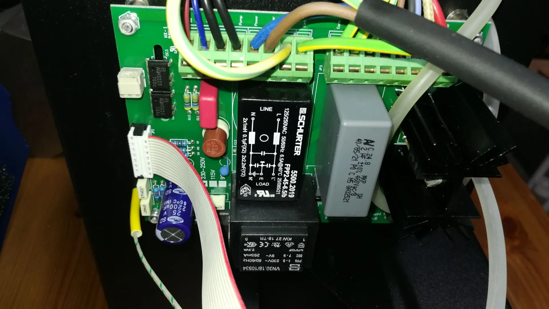

    Es ist ein Varistor 14N431k die PCB kostet ca 144€ und ist auch bei Smoke Factory verbaut.
    https://www.huss-licht-ton.de/product_info.p…info/34426.html
    hab auch den Schaltplan der PCB, welches bitte ist der Varistor da? man möchte ja immer dazu lernen.....Danke dir
    Dateien
    Schaltplan Look Solution UNique Hazer 2.1 PowerPCB_v4.pdf 41,79 kB – 616 Downloads

    Zitat von marcoboy
    Könnte auch ein PTC oder Varistor sein. Ohne Heizung keine Pumpe. Heizung und Pumpe prüfen ob sie noch niederohmig sind. Der Rest lässt sich einfach reparieren oder lass dir eine PCB zum austauschen schicken.
    hallo und danke marcoboy, Heizung und Pumpe abklemmen und ohmisch messen bekomme ich noch geregelt denke ich! Was verstehst du in Zahlen etwa bitte in Sachen niederohmig??? Denks wenn die Werte ok wären reicht der Austausch des Varistor? vielen Dank für weitere Info´s

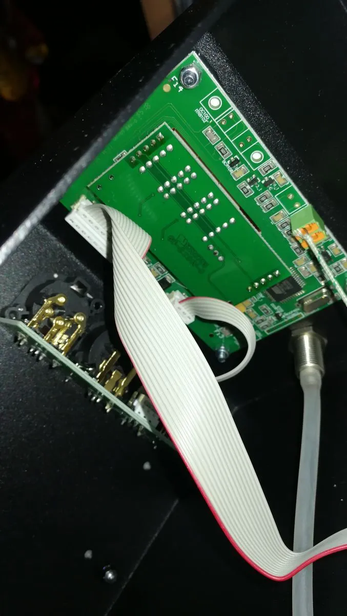

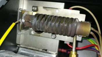

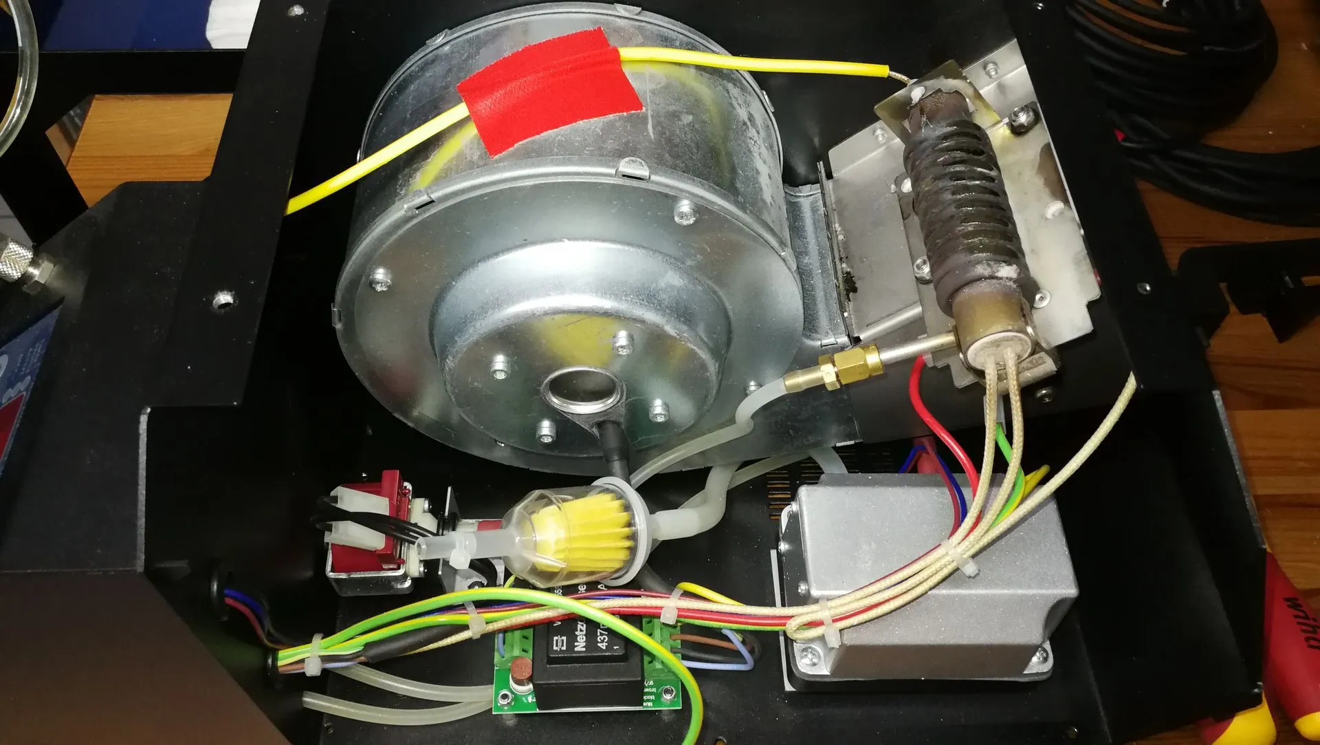

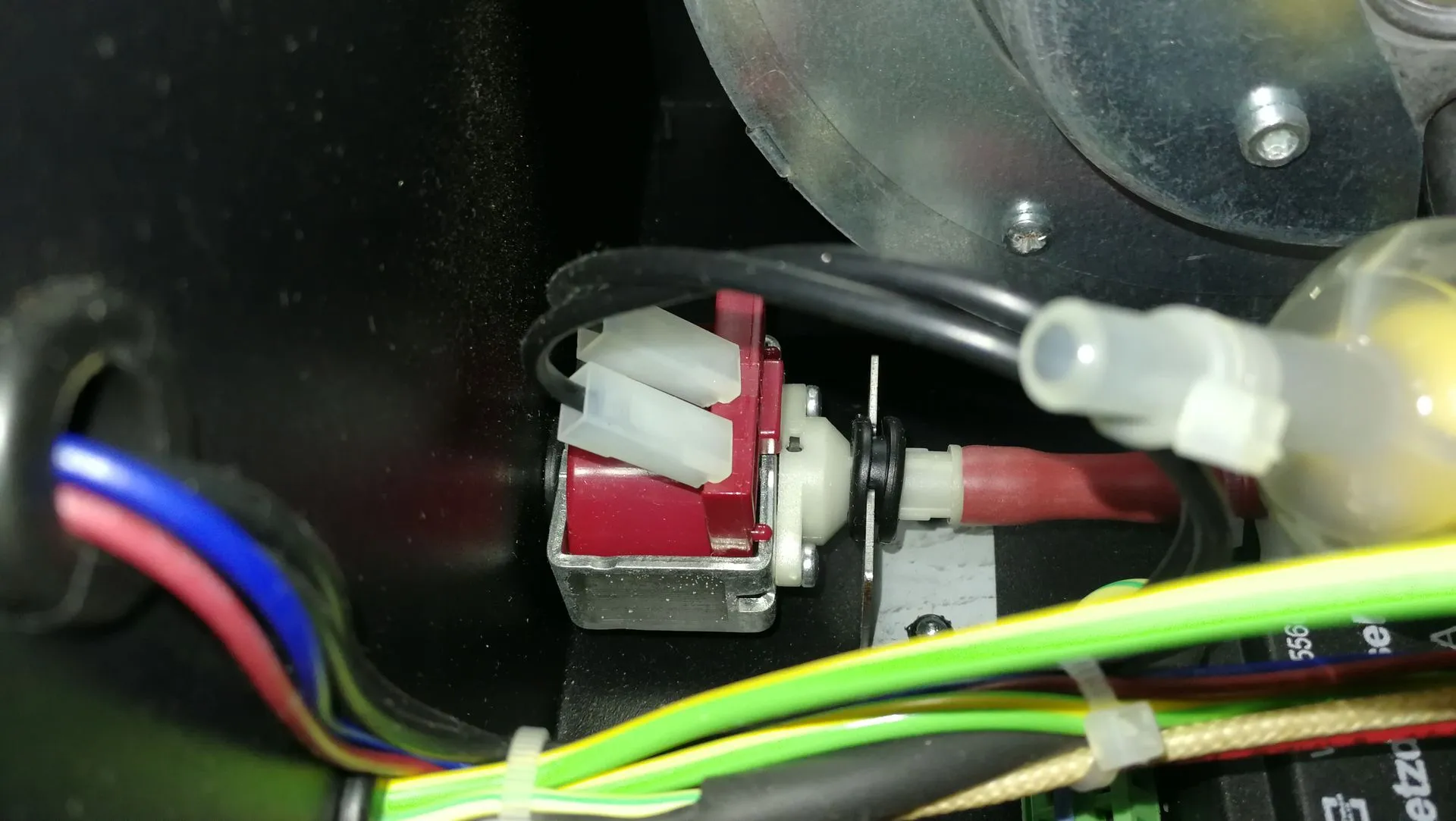

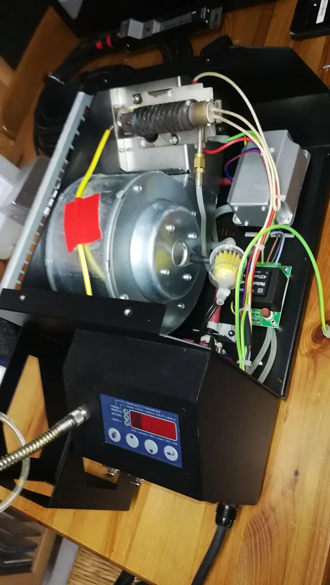

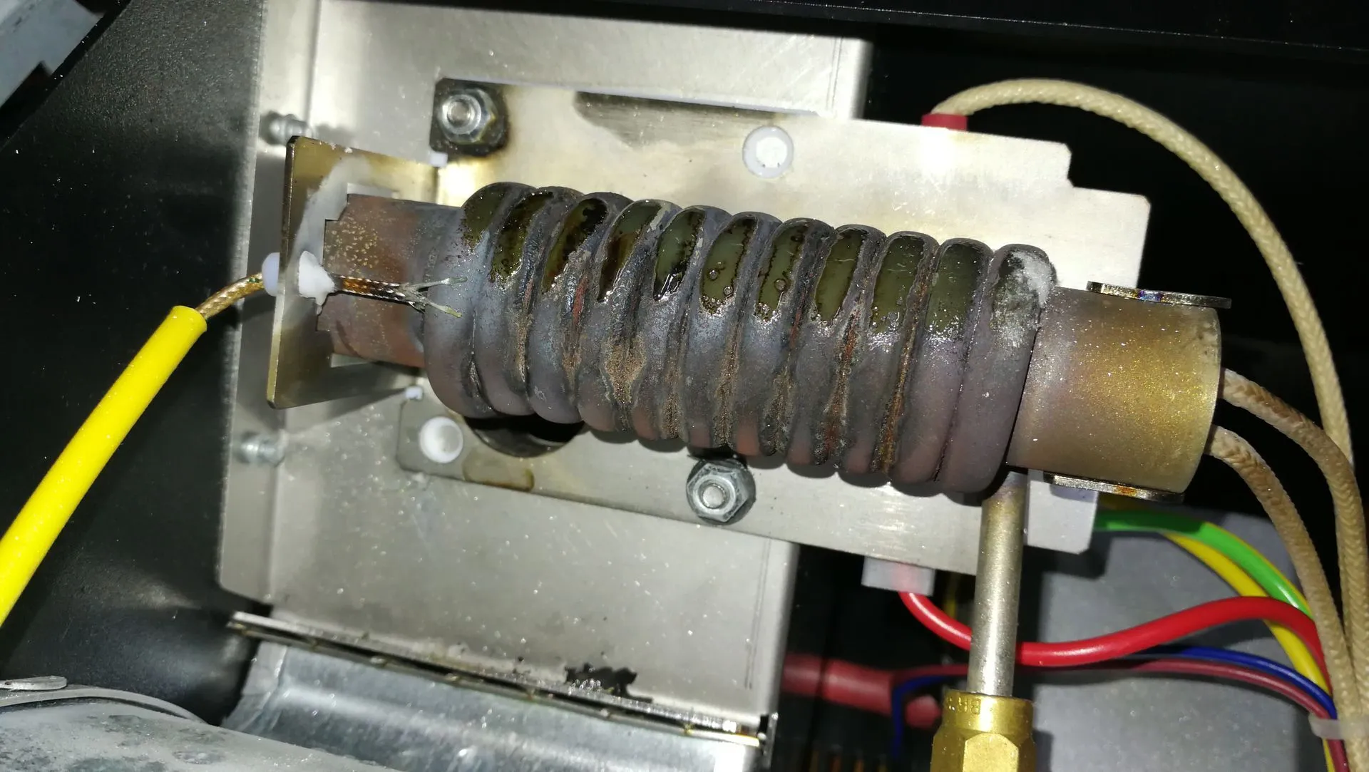

    Hallo an ALLE erst mal,
    ich hoffe jemand kann und möchte mir gern weiter helfen!!!
    ich besitze einen Look Solution Unique 2.1 Hazer mit dem mir leider ein Missgeschick passiert ist. Netzstecker in Steckdose gesteckt mit Überspannung (auf einer VA)! Waren dann auch relativ schnell 2 Sicherungen eines Drehstromanschlusses draussen. Hazer heute aufgeschraubt und nicht nur durch Geruch sondern auch optisch sofort erkannt, dass das Bauteil Bild 1unter den Kühlrippen auf Platine/Elektronik (rund ca. ein Zentimeter 2 Pole) durchgebrannt ist!
    Ansonsten macht optisch alles noch einen guten Eindruck!
    Siehe Bilder im Anhang.
    Könnten ihr mir vielleicht bitte GENAUE/Angaben/Daten/Hersteller etc. des Teils sagen, für Neukauf!?
    Display, Menü, Lüfter Steuerung, funktioniert noch alles außer Heizung und Pumpe scheinbar (Ansteuerung der beiden evtl. wegen dem defekten Bauteil?)?!?
    Ist jemandem vielleicht das gleiche schon mal passiert bzw. gleiche Merkmale am Hazer?
    Wie würdet ihr an meiner Stelle bitte vorgehen, nur Bauteil austauschen (denkt ihr das kann es schon sein) oder ganze Platine?
    Vielen Dank für ALLE Angaben/Hilfen etc. zur Behebung meines Problems, damit ich den Hazer schnellst möglich wieder einsetzen kann.
    Manni
