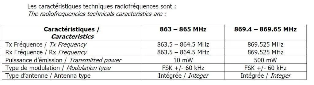

  • Funk Fußball-WM
    • josefbecker
    • 21. Juni 2018 um 12:47
    Ja, alle Schiedsrichter verwenden das Adeunis-System (Unterrubrik Vokkero). Schon seit einigen Jahren. Ist ein reines Konferenzsystem ohne Hauptstation und im UHF-Frequenzbereich. Wenn ich mich recht entsinne, etwas über 865 MHz.

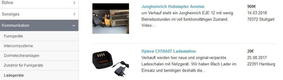

    • josefbecker
    • 16. März 2018 um 14:08
    Braucht jemand ein Ladegerät für die Kommunikation? Gesehen unter "Gebrauchte VT"
