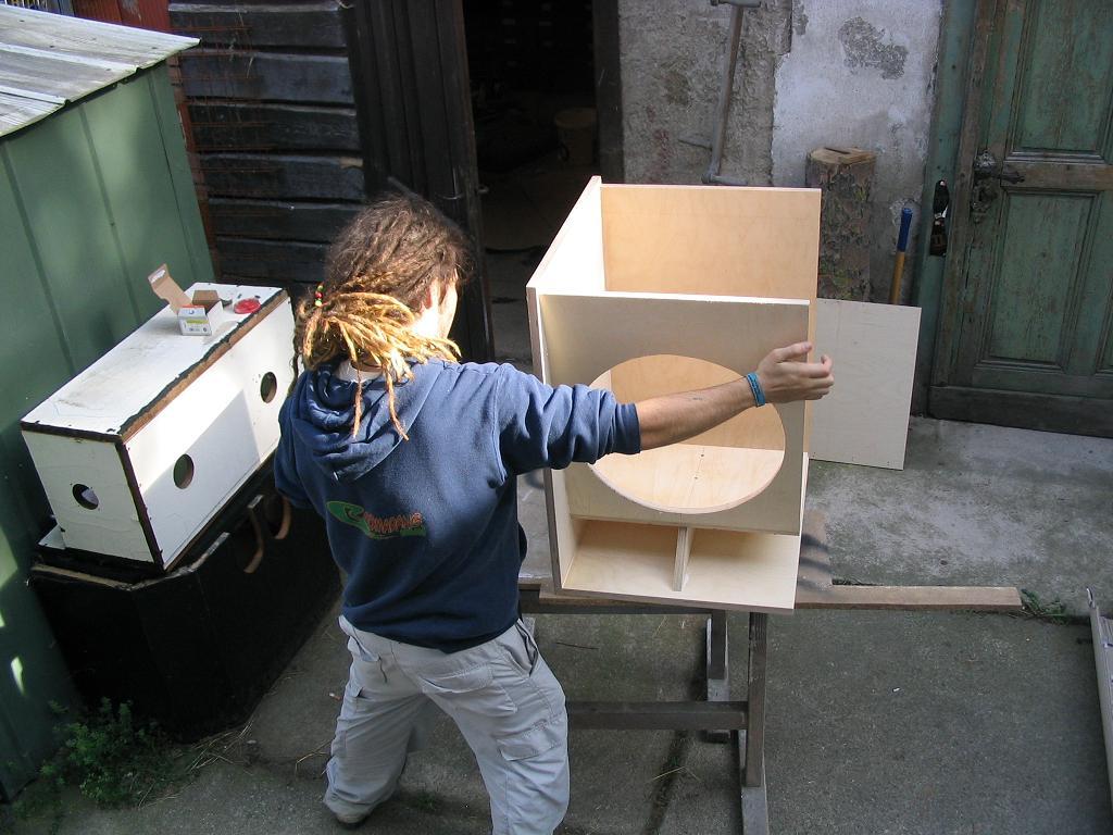

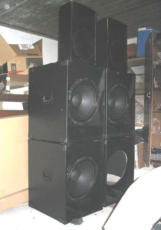

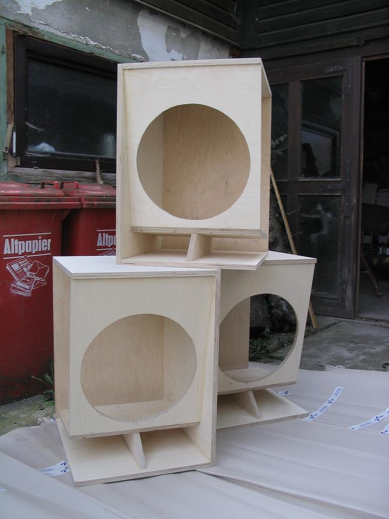

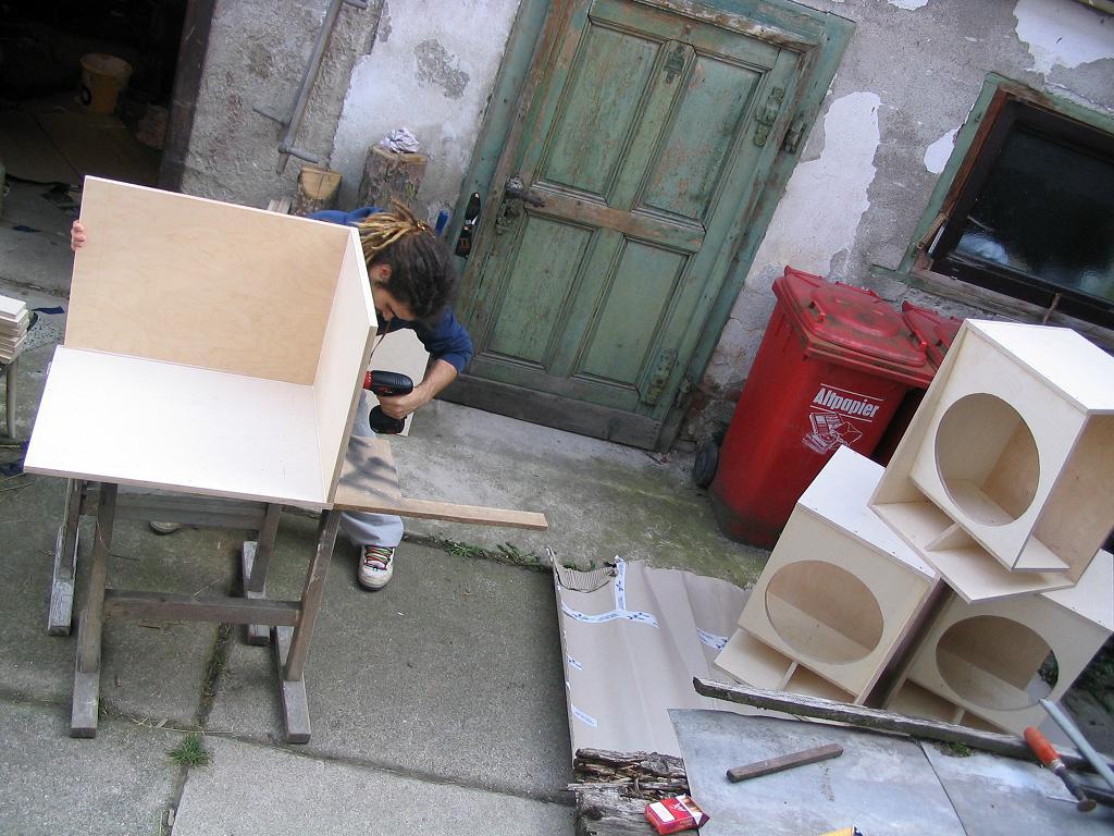

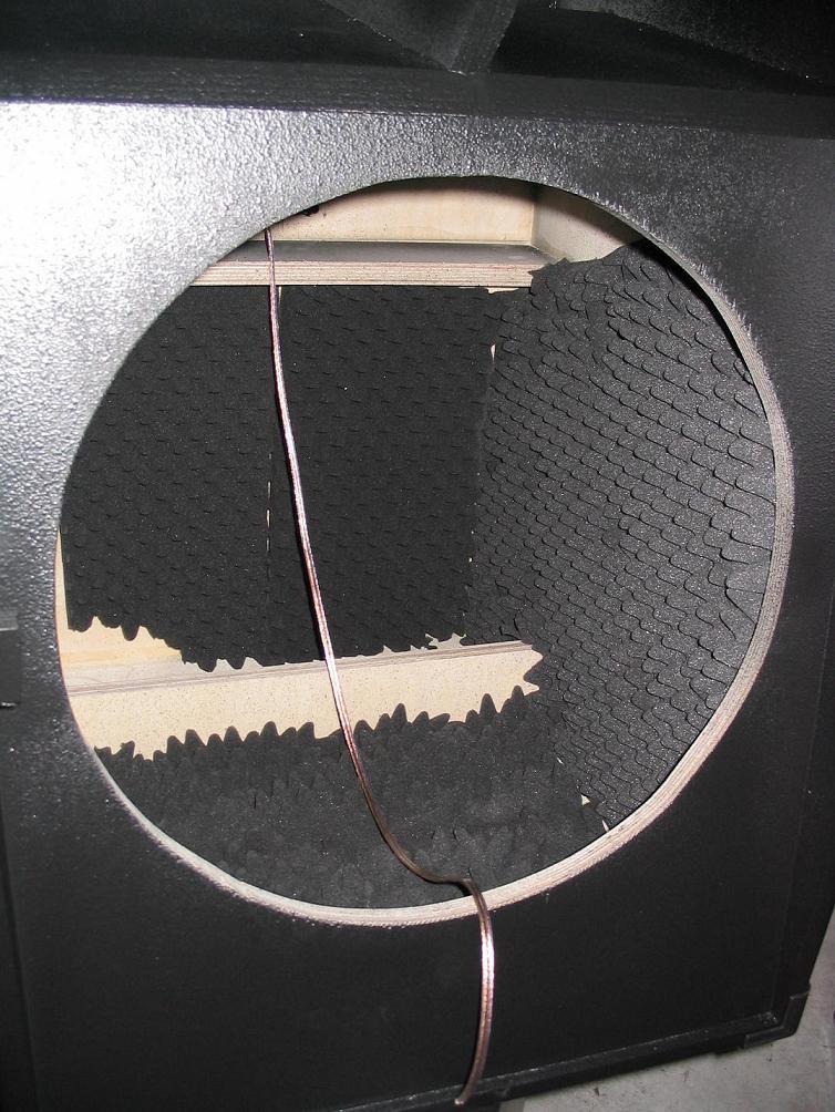

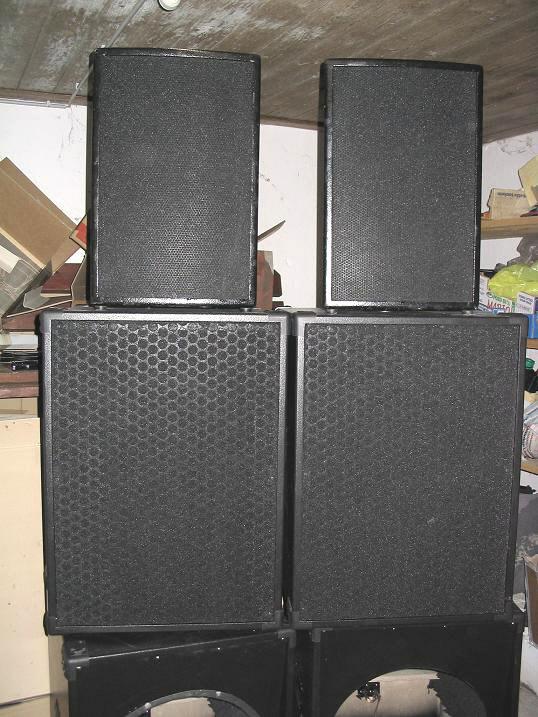

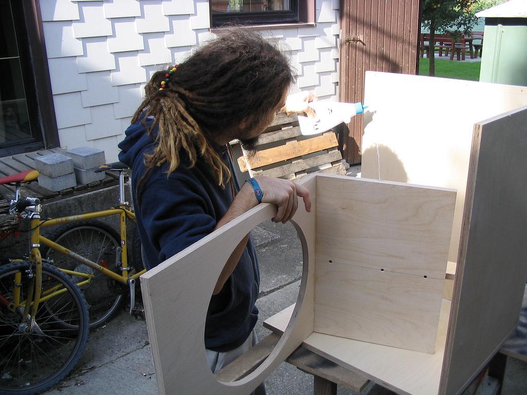

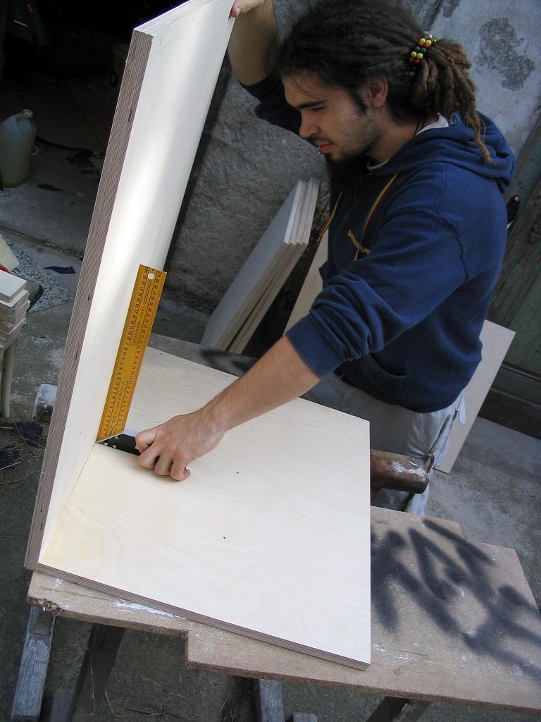

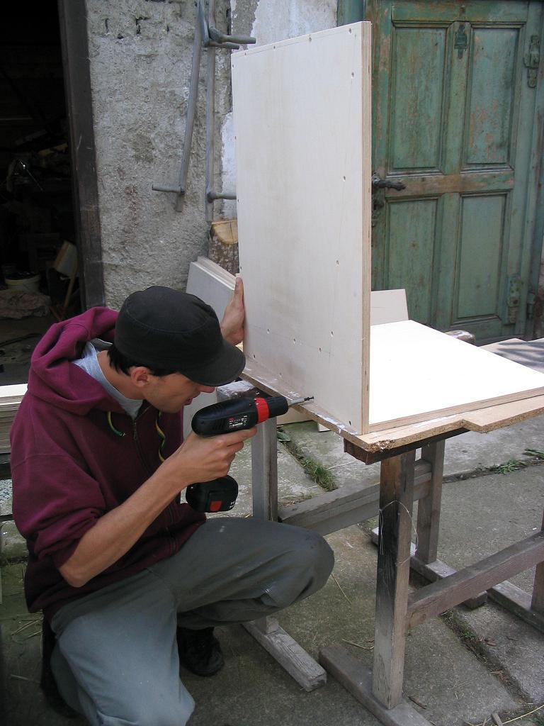

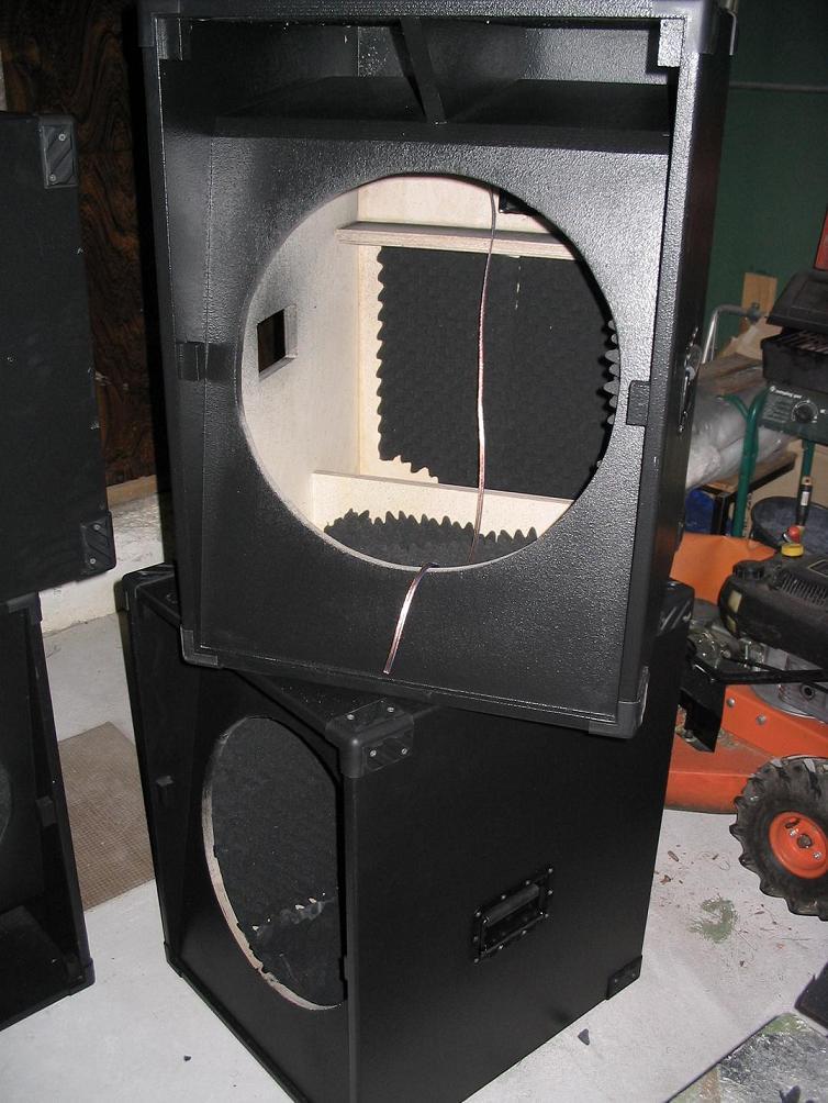

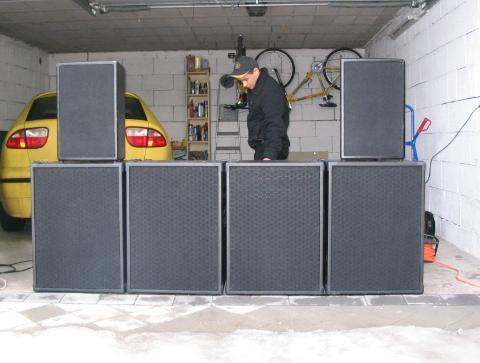

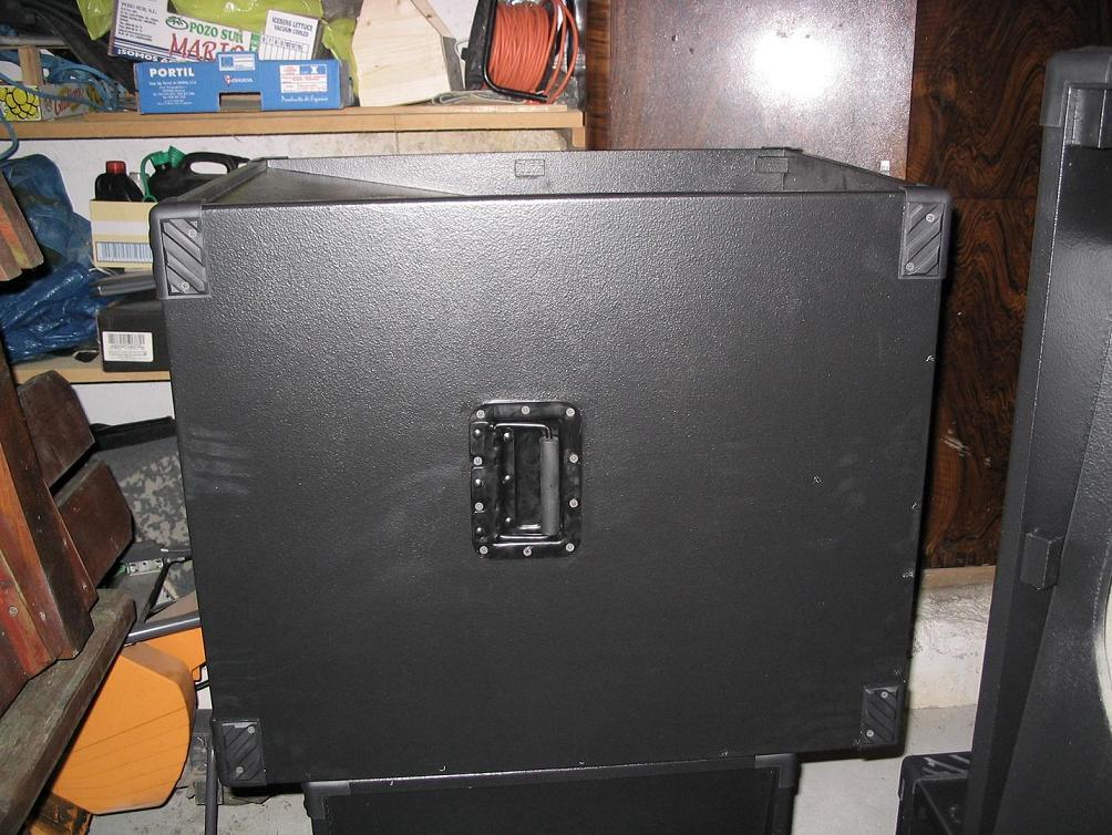

    So endlich fertig, das ist der erste Teil unserer (dancehall Soundsystem) PA

    Also was sagt ihr dazu!?
    Haben uns bei der Planung von Profis helfen lassen! Verwendet haben wir 18sound 18W1000, 18mm Birkenmultiplex und natürlich Warnex! Die Gitter habe ich mit 5mm Akustikschaum verkleidet
    Ich weiß, Schutzecken sind nicht Profimäßig aber sie schützen den Lack!
    Für die Tops wurden auch 18mm Birkenmultiplex RCF L12P450, RCF N350 und dazu RCF H9041 verwendet
    An dieser Stelle wollte ich fragen welche Gehäuse ihr uns noch zusätzlich empfehlen würdet, denn wir wollen noch vier Bässe bauen und hätten da an Bassrutschen gedacht (für outdoor Geschichten!)
    Zwei weitere Tops sind in Arbeit!
