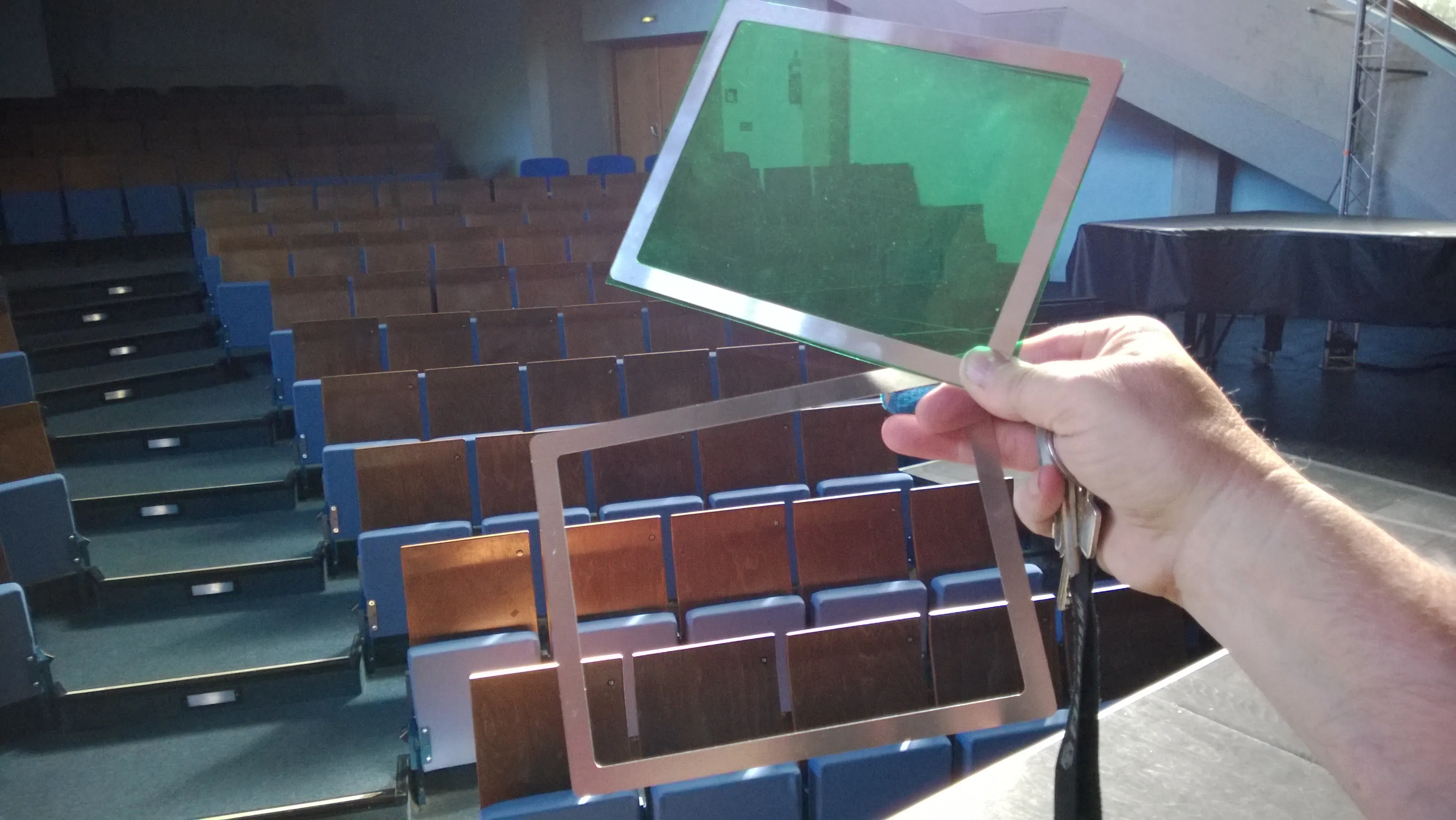

  • Welche Firma bietet "Mischpult" Leergehäuse an?
    • jakobus
    • 30. Juli 2017 um 20:57
    Ich habe da ne Firma in Reutlingen, die auch Gehäuse in Kleinserien fertigen.
    Die machen alles mögliche aus Blech. So haben die mir z.B. 200 Filterrahmen
    für unsere Farbrampen gelasert. der Preis ist mit 4,81€ (brutto) absolut OK.
    Da ich nicht weiß, ob ich das verlinken darf: Info per PN, an sonsten nach
    Bedienpulte aus Feinblech, Reutlingen googeln ...
