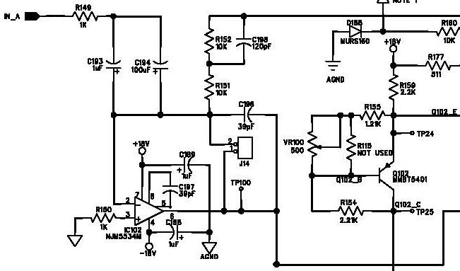

    Schließe ich den J14 kurz, arbeitet der IC als Spannungsfolger. 0V am Eingang, 0V am Ausgang, alles schön wenn der Eingang der Endstufe kurz geschlossen ist. Ziehe ich die Brücke J14 ab, schwingt er sich zwischen 7 und 14V auf knapp 14V auf. Der NJM regelt direkt auf 7V.
  • Crest CCxx00 Fehler
    • philipp c.
    • 16. Februar 2014 um 15:51
    J14 schließt nur den Kondensator kurz (zu Messzwecken?). Im Endeffekt haben wir ja dann nur einen Spannungsfolger bzw. Impedanzwandler. DC Offset hab ich nicht, zumindest liegt der im Rauschen vom 5V Messbereich des Oszis. Allerdings tritt der Fehler auch genauso auf, wenn ich die Railspannungen trenne, spätestens dann habe ich an der Stelle keinen DC mehr. Interessant ist, das der NJM auf dem gleichen Kanal "funktioniert" während ich mit dem NE das geschilderte Probleme habe. Der Fehler wandert mit dem NE quasi von Kanal zu Kanal.

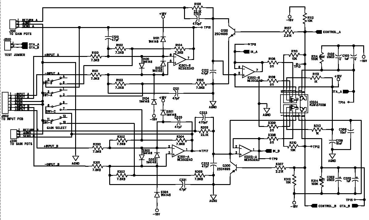

    Nein, nicht sicher, das große Ganze sagt was anderes. Der Ausgang der Leistungsstufe ist auf den Eingang des OPs zurück gekoppelt.
    IN_A ist der Ausgang vom Vorverstärker.
    Hier der Vorverstärker:
    http://www.lahme-karre.de/verkauf/cc4000_pre.jpg
    Und das große "Ganze":
    http://www.lahme-karre.de/verkauf/cc4000_amp.jpg

    In dem Fall handelt es sich um einen Integrierer. Hier mal der Teil der Schaltung als jpg:
    http://www.lahme-karre.de/verkauf/cc4000.jpg

    Als ob ich nicht schon genug an dem Ding gesucht hätte, raubt mit der Verstärker jetzt fast die Nerven. Nachdem ich dann nach Weihnachten den Verstärker mal mit einem Testsinus belegt habe quittiert er nun mal wieder seinen Dienst. Nach dem Einschalten schalten die Relais durch aber er kommt nicht aus dem ACL (Clip) raus, auf beiden Seiten? :? Ich denke mal, es wird dann auch noch etwas in der Clip Detektion hinüber sein, nur leider steige ich da nicht durch. Vielleicht kann mal jemand einen Blick auf die Schaltpläne werfen.
    Im ersten Post der Schaltplan des Kanals und hier der des Preamps:
    http://www.lahme-karre.de/verkauf/schematic2.pdf

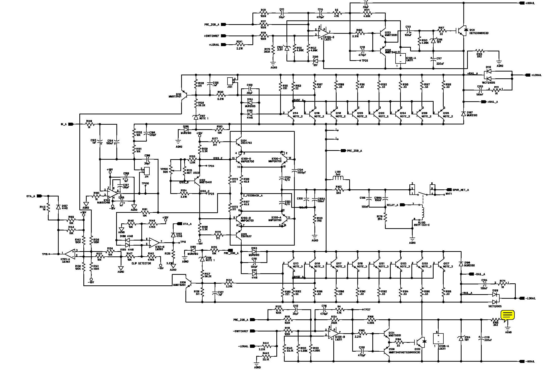

    Ich habe hier eine Crest CC4000, wohl ziemlich baugleich mit den Peavy Modellen welche mir ein bisschen Kopfschmerzen bereitet. Bei der Endstufe hat es die Spannungsregelung für die Spannungsumschaltung der Leistungsstransistoren zerlegt, worauf neben ein paar Transistoren und ICs auch der IGBT gestorben ist zusammen mit ein klein wenig Leiterbahn. Das wäre ja alles noch nicht so das Problem, nur leider ist seit dem Spannungsüberschlag auch der andere Kanal in Mitleidenschaft gezogen worden. Die Umschaltung der Rails habe ich erst einmal abgeklemmt und beide Kanäle verstärken sauber bis zur Momentan möglichen Versorgungsspannung. Problem ist nur, dass der eigentlich nicht Betroffene Kanal im Leerlauf innerhalb von 2-3 Minuten heiß wird, wie unter Volllast. Ein DC Offset ist nicht zu erkennen und interessante Messpunkte liegen bei dem Verstärker leider unter dem Kühlkörper ohne den die Transistoren wahrscheinlich keine halbe Minute durchhalten.
    Vielleicht hat ja jemand ein paar Ratschläge zur Vorgehensweise.
    Hier mal noch die Schematics von einem Kanal: http://www.lahme-karre.de/verkauf/schematic.pdf
