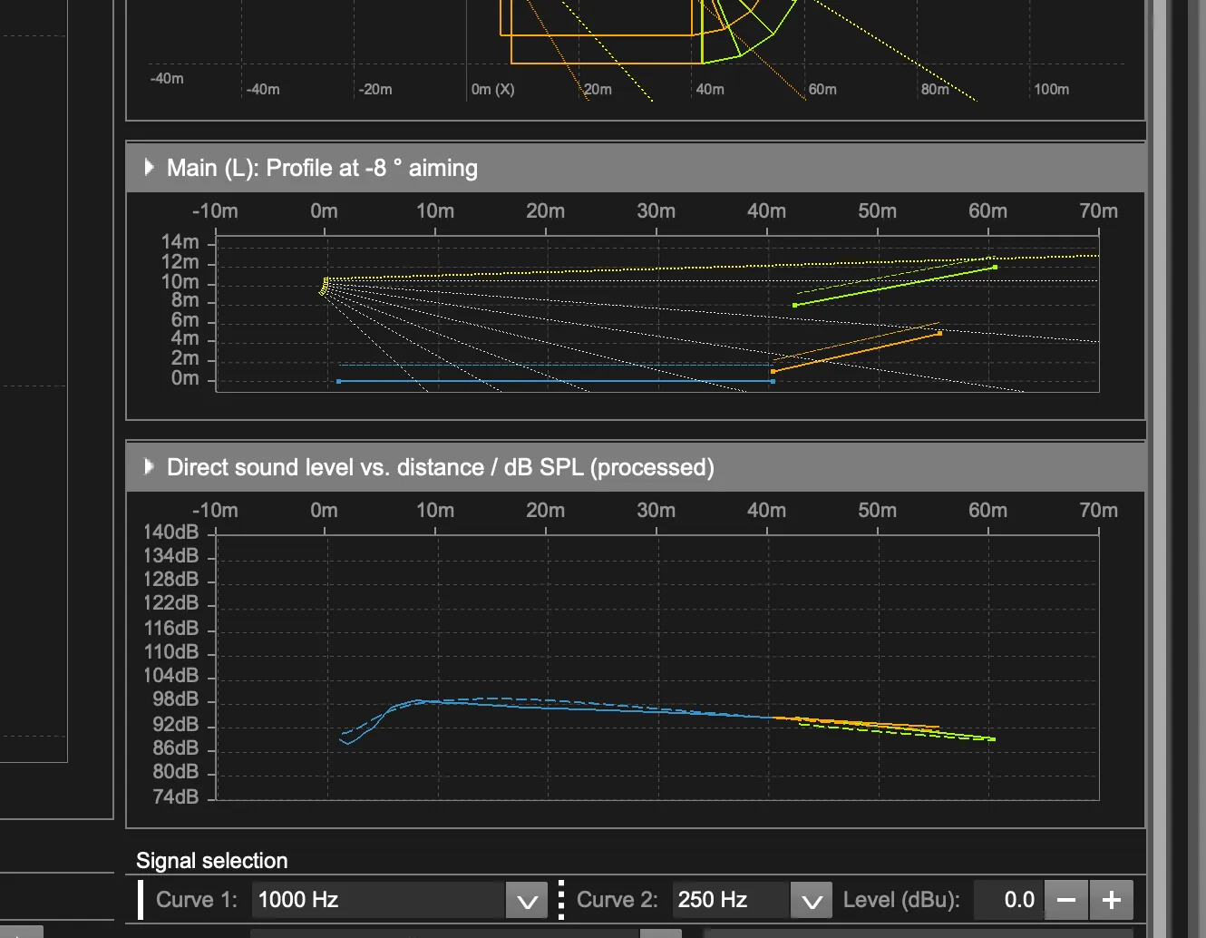

    https://www.dbaudio.com/global/en/prod…ware/arraycalc/
    ist das erst Y-Demoprojekt.
    Bei 50m fände ich persönlich V oder J (oder gleich KLS/GSL) auch passender, war nur um zu verdeutlichen das das auch mit einem kleinen Array schon ziemlich gut funktioniert. Ich bin gerade viel mit Y unterwegs, und da geht, im Gegensatz zur Q, schon einiges.

    • oton
    • 11. August 2019 um 21:34
    Zitat von Ton Heini
    Ich lerne gerne dazu.
    Kannst Du bitte ein Foto einer Simulation von welchem Hersteller auch immer hochladen die Deine Aussage untermauert.
    Moin so etwas. D&B Y, Simulation mit Array Prozessing. Funktioniert in der Praxis auch sehr gut, ebenso wie bei vielen anderen Herstellern. Natürlich gibt es nie 100% Gleichmäßigkeit, auch weil das viele Systemer bewusst nicht machen .. aber was mit modernen Line-Arrays möglich ist ist um WELTEN .. und ich spreche hier von WELTEN ... besser, was Gleichmäßigkeit & Tonalität angeht als alles, war man von 20-30 Jahren mit Point Source Systemen so verbrochen hat. Jeder, das damals schon Ton gemacht hat und das heute noch ernsthaft tut weiß das ... Es reden hier, wie von Guma schon angesprochen, einfach viel zu viele Leute mit die das alles nur vom Hörensagen kennen und sich in pseudotheoretischen Diskussion versabbeln ...
