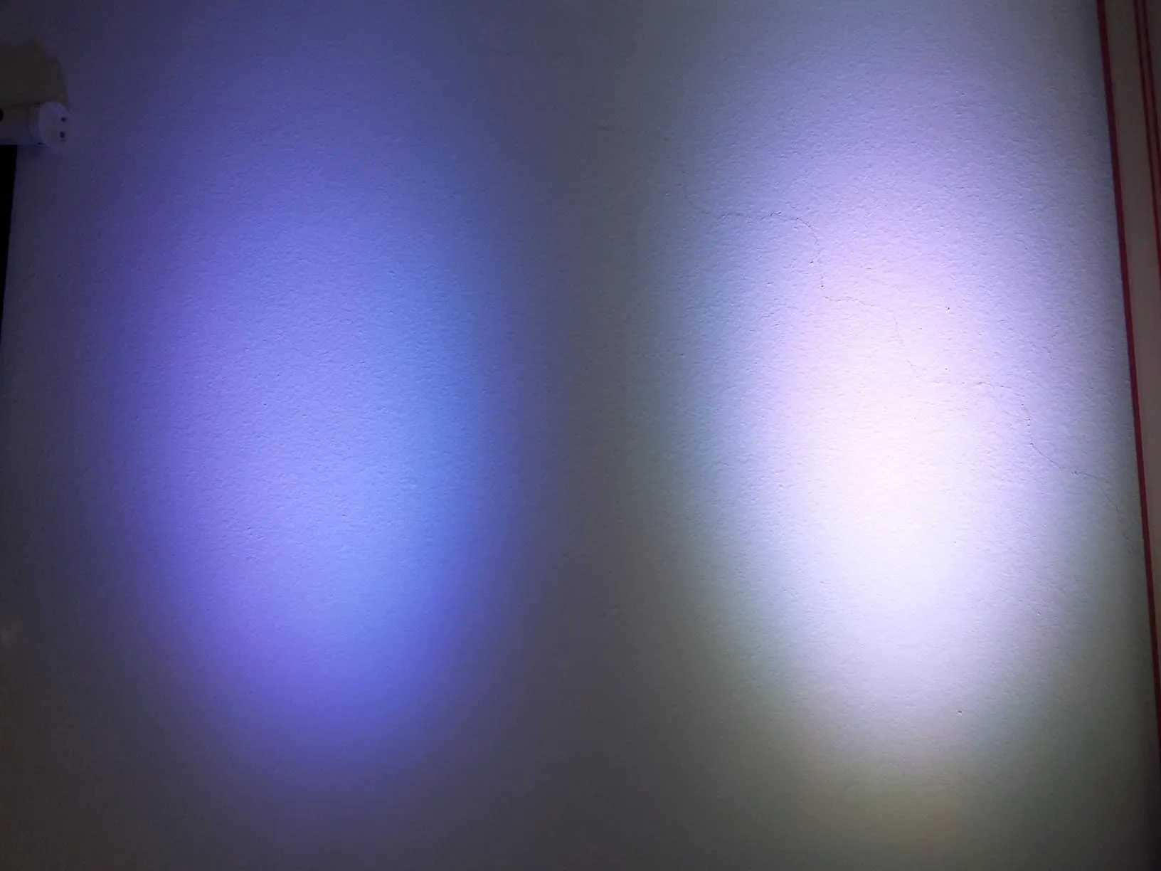

    ABER!
    Ein Vergleich des Spots an einer Rauhfaserwand zeigt, die Nano Par sind heller (links China PAR, rechts Nano PAR):
    Und bei den Nano Par ist weiss auch weiss (RGBW an) und nicht bäulich wie die China Par.

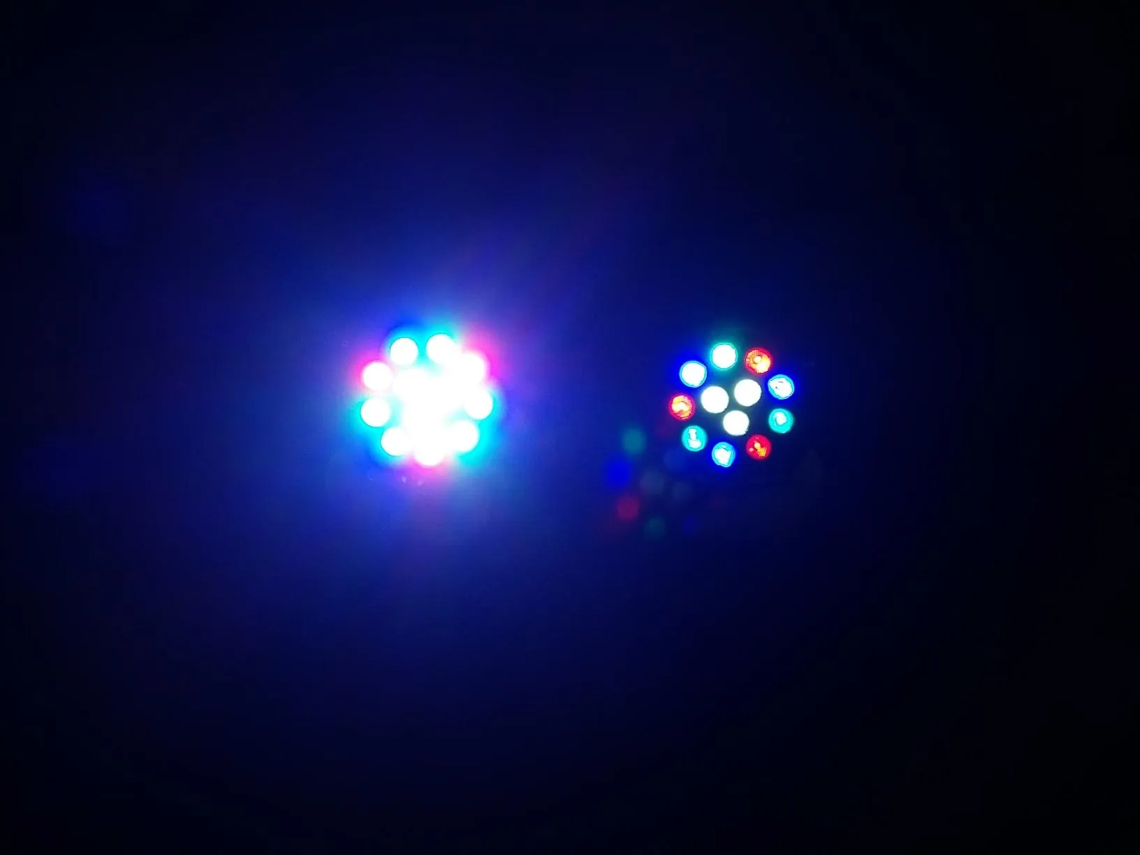

    Auch beim direkten Blick in die LEDs sind die Nano PAR deutlich heller:
    Links Nano PAR, rechts China PAR.

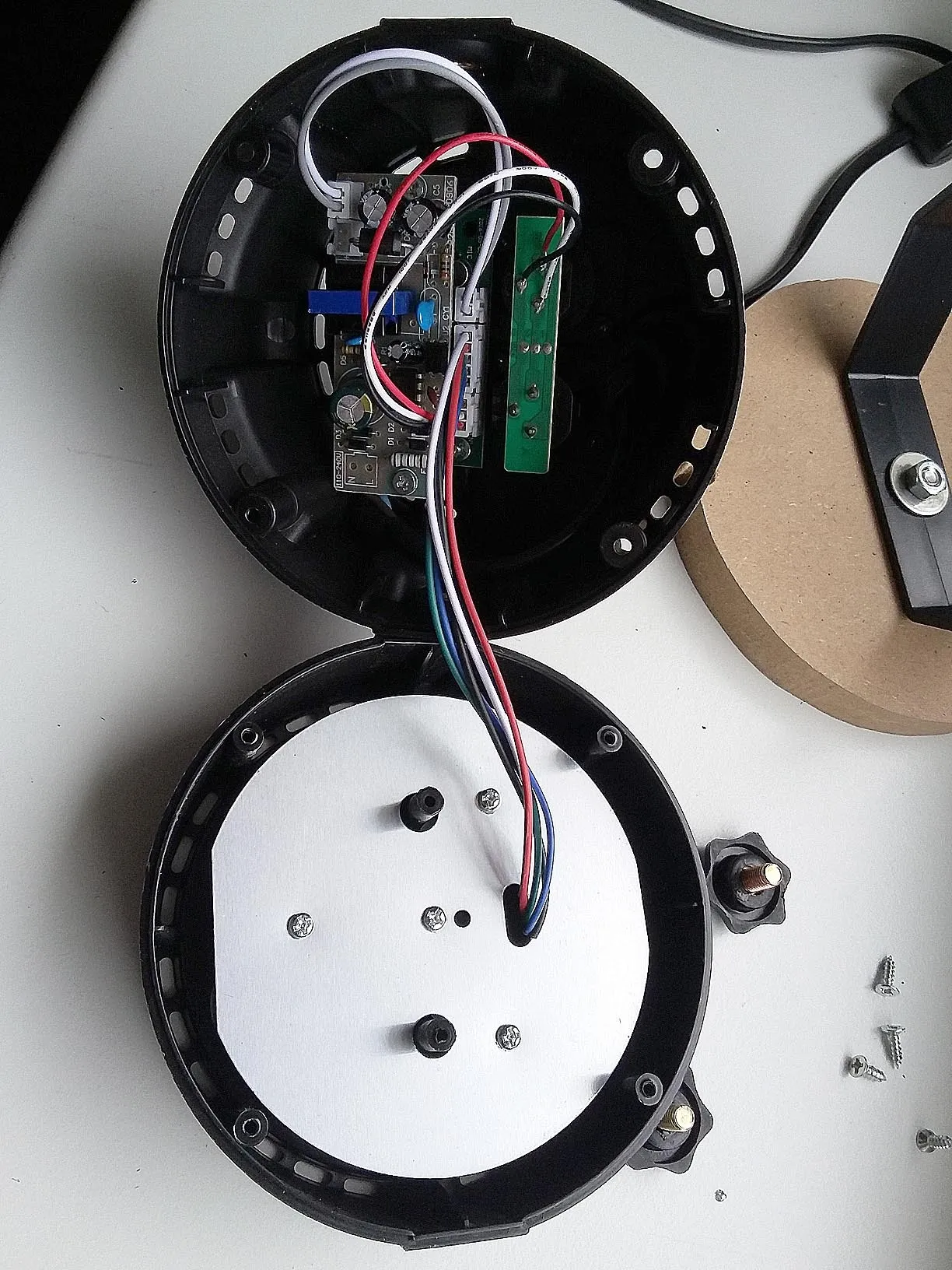

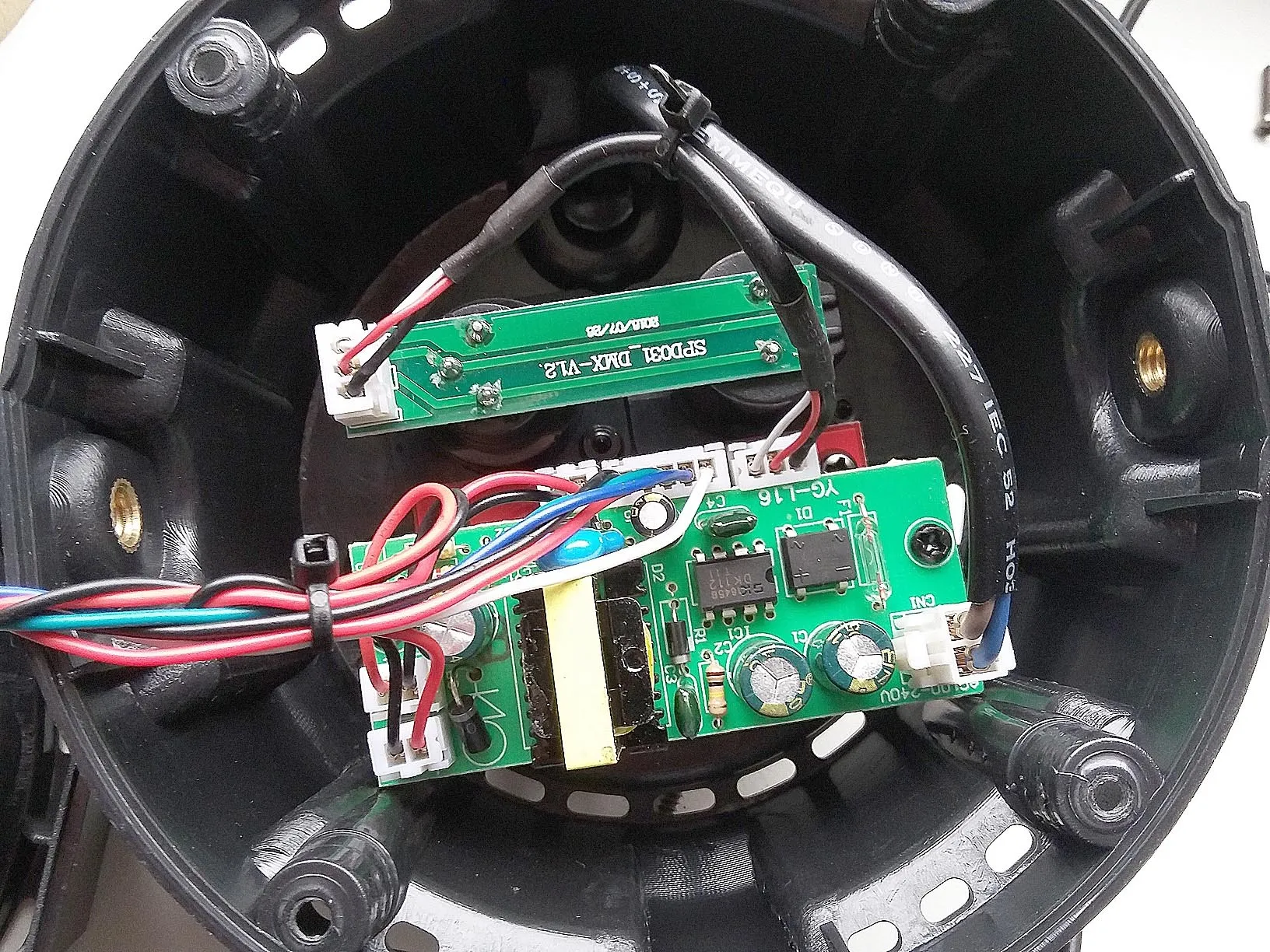

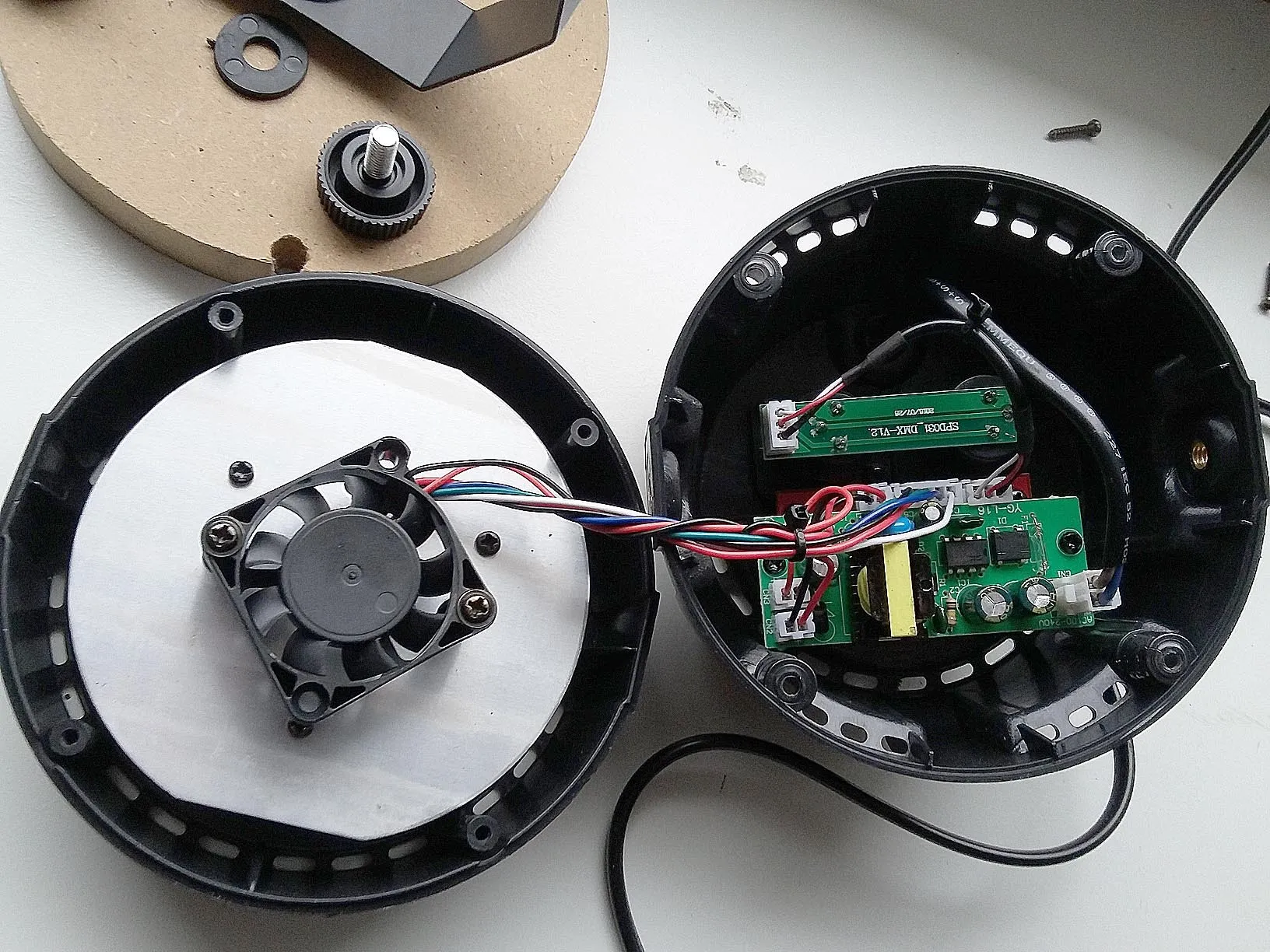

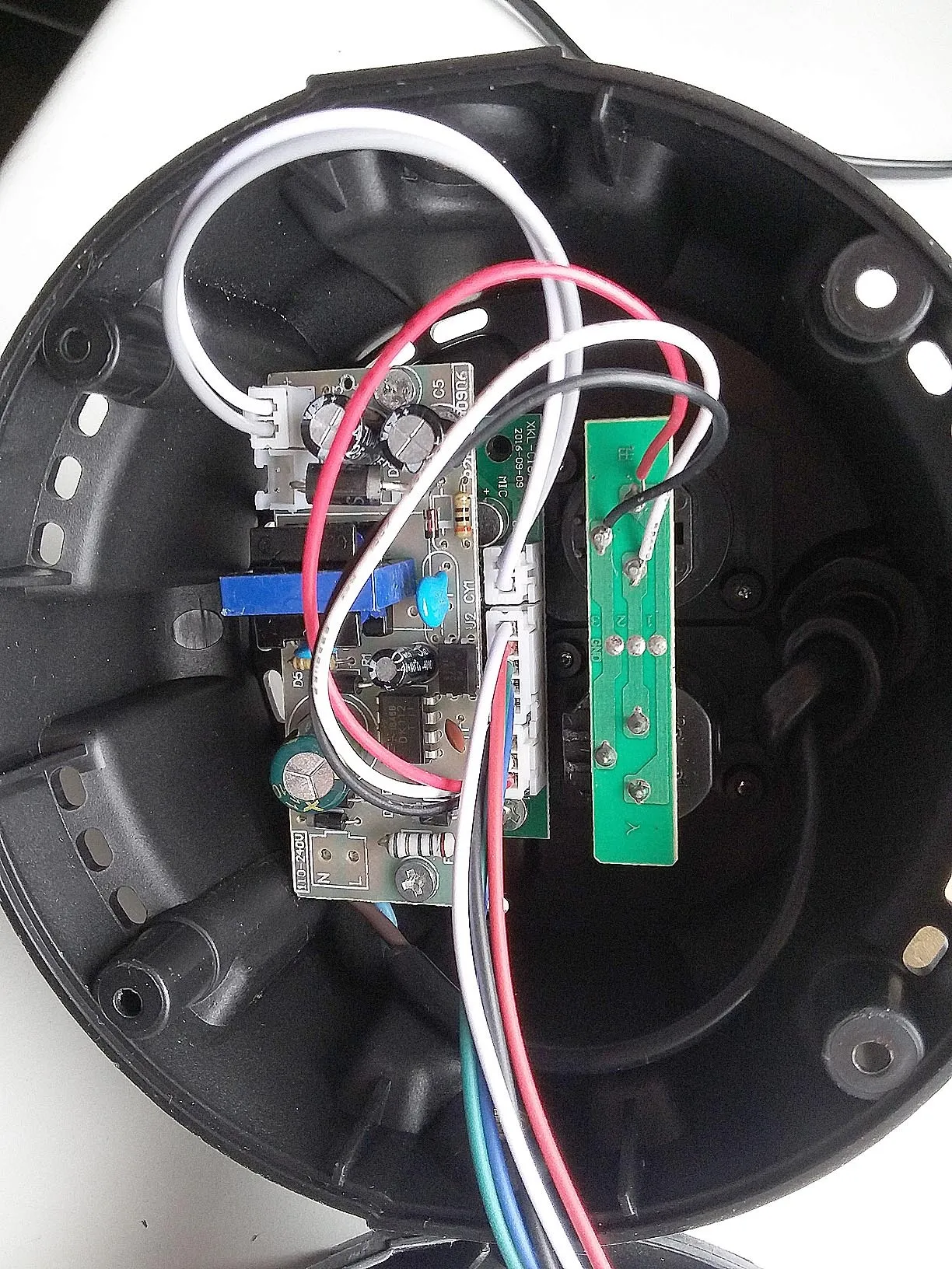

    Dann habe ich die Teile aufgeschraubt.
    Das Innenleben der China PAR
    Und das Innenleben der Nano PAR
    Es ist deutlich zu sehen, der Nano PAR hat einen Lüfter auf dem Wärmeableitblech der LEDs, der China PAR nicht.
    Deshalb können wohl die Nano PAR auch heller werden und die Wärme wird besser abgeführt.

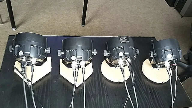

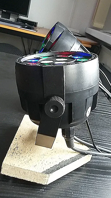

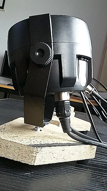

    NACHTRAG

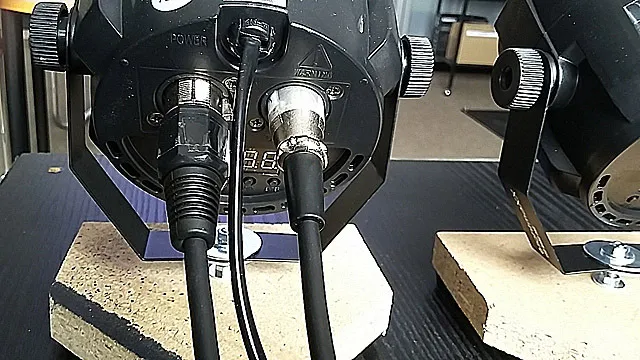

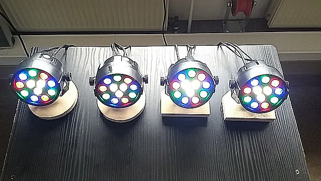

    Habe jetzt die Lightmaxx Nano Par fürs Uplighting konfektioniert.
    Die Dinger haben nur einen Bügel, deshalb stehen sie nicht von alleine.
    Auf ein paar Brettchen geschraubt, mit etwas Abstand über Gewindeschraube und U-Scheiben befestigt, damit die XLR Stecker Platz haben.
    Der Bügel ist recht kurz, da muss man sich was einfallen lassen ;)
    Dann wird das Brettchen noch schwarz gemacht, fertig.
