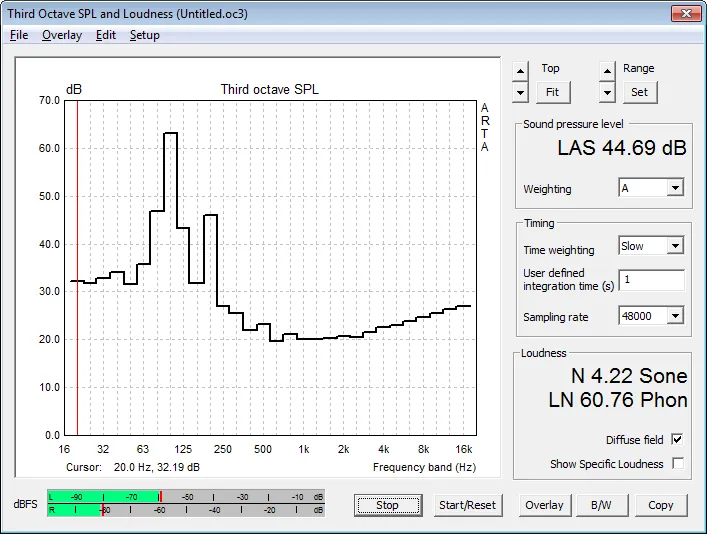

    Geht es um (PC-)Hardware mit Luftkühlung? Bitte bedenke in diesem Fall, dass (wenn du sehr nahe ran gehst) ein erheblicher Windanteil auf das Mikrofon wirken kann, was den Lautheitseindruck an dieser Messposition verändern könnte.
    Wichtig ist ein sehr rauscharmes Messmikrofon mit Windschutz/Nasenkonus und eine ausreichend geräusch- & reflexionsarme Messumgebung.
    Ansonsten... ARTA kann auch in Sone/Phon darstellen. Siehe:
