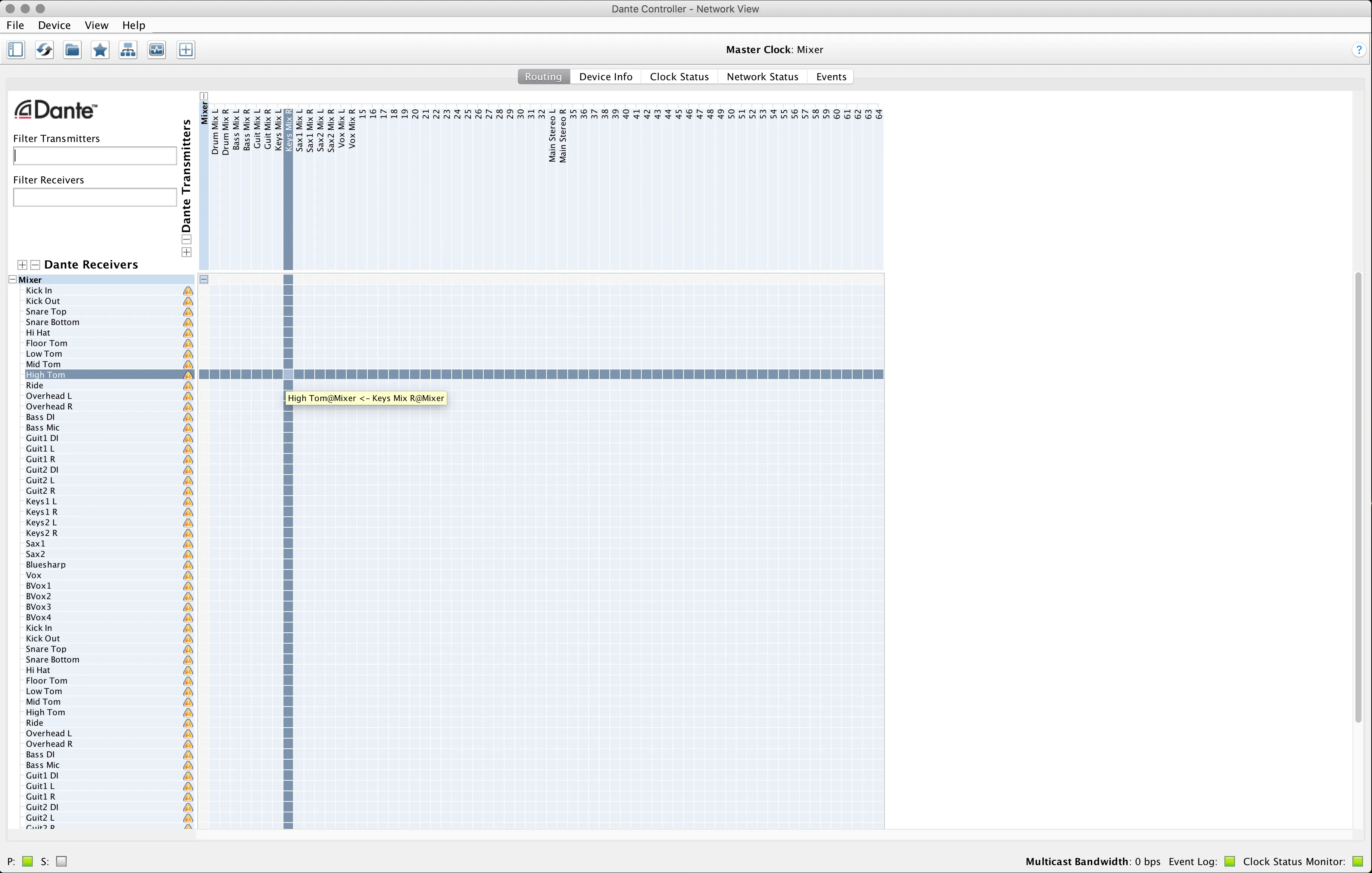

    Okay, die Lösung: Ich hatte ein Dante-Tutorial von Audinate ausprobiert und dabei den Dante-Namen der CL5 in Mixer umbenannt. Nachdem das wieder korriert wurde, war alles wieder da.
    Danke an XTended in Berlin (Lutz), die das herausgefunden haben.
    Man sollte da nix an den Namen ändern und auch insgesamt, falls man die Namen der Kanäle der CL5 mit den Dante-Controller umschreibt, darauf aufpassen, daß die Anzahl der Zeichen der Namen aller neuen Bezeichner 1kByte nicht überschreitet, sonst ist das Brooklyn-Modul Schrott (lt. Service-Note ein Softarebug).

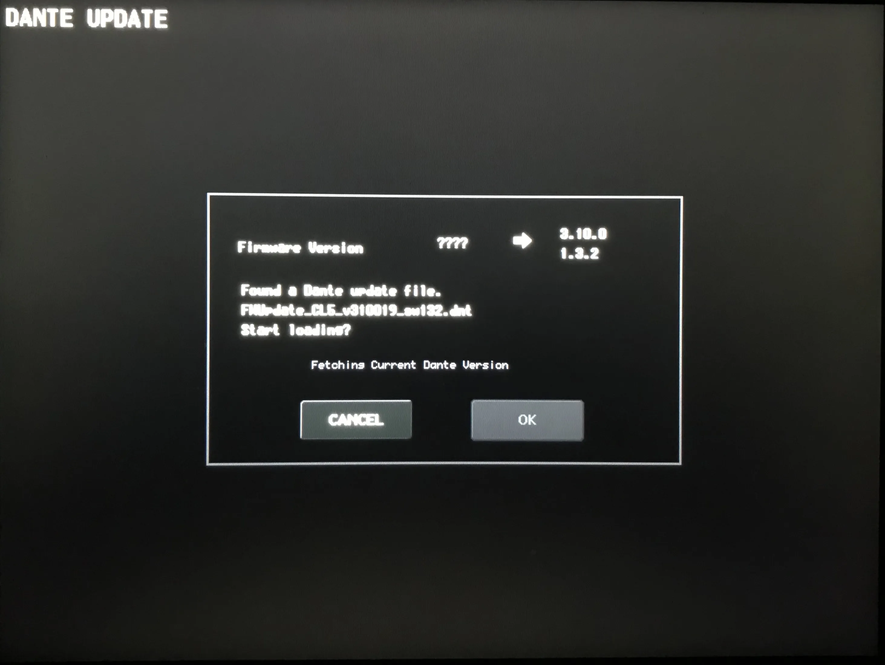

  • Yamaha CL5 - Dante Modul funktioniert nicht
    • mickey s.
    • 28. September 2017 um 16:52
    Dabei bleibt die CL5 beim Versuch, das Dante Modul zu aktualisieren, 'hängen':
    • mickey s.
    • 28. September 2017 um 07:50
    Hab' mich mal an das Firmware-Update gewagt (nochmals die 4.10 drübergespielt). Es wird Main und Sub offenbar korrekt geflasht (OK Meldung), aber wenn dann der Reboot erfolgt, um das Dante-Modul upzudaten, dann kann die Konsole die Dante-Versions-Info nicht auslesen; es erscheint ????? -> DanteFW_0310...dingenskirchen für 2..3min auf dem LCD, dann erfolgt eine rote Fehlermeldung, daß es keine Verbindung zum Dante-Modul gäbe. Danach läßt sich die Konsole normal starten, zeigt aber nach wie vor keine Versionsinfo für SUB und DANTE im Setup Screen an (die beiden Felder sind nach wie vor leer).
    Wie gesagt, das Dante-Modul an sich scheint zu funktionieren, es läßt sich auch danteseitig über Dante Pri flashen und nimmt im Netzwerk den oben über den Dante-Controller erkennbaren Zustand ein.
    'SUB' kaputt? Was alles umfaßt eigentlich 'SUB'?

    Kann übrigens jemand zuordnen, was Main, Sub und Dante als Einheiten beschreiben? Main würd' ich einer zentralen / der CPU zuordnen. Dante dem Verbund aus DNTU (Basis-PCB der Dante-Einheit) und DNTE (Brooklyn Modul von Audinate mit Spartan FPGA). Aber was ist mit SUB? Da hätt' ich keine Idee und so richtig werde ich aus dem Manual dazu auch nicht schlau. Evtl. habe ich ja auch was übersehen.

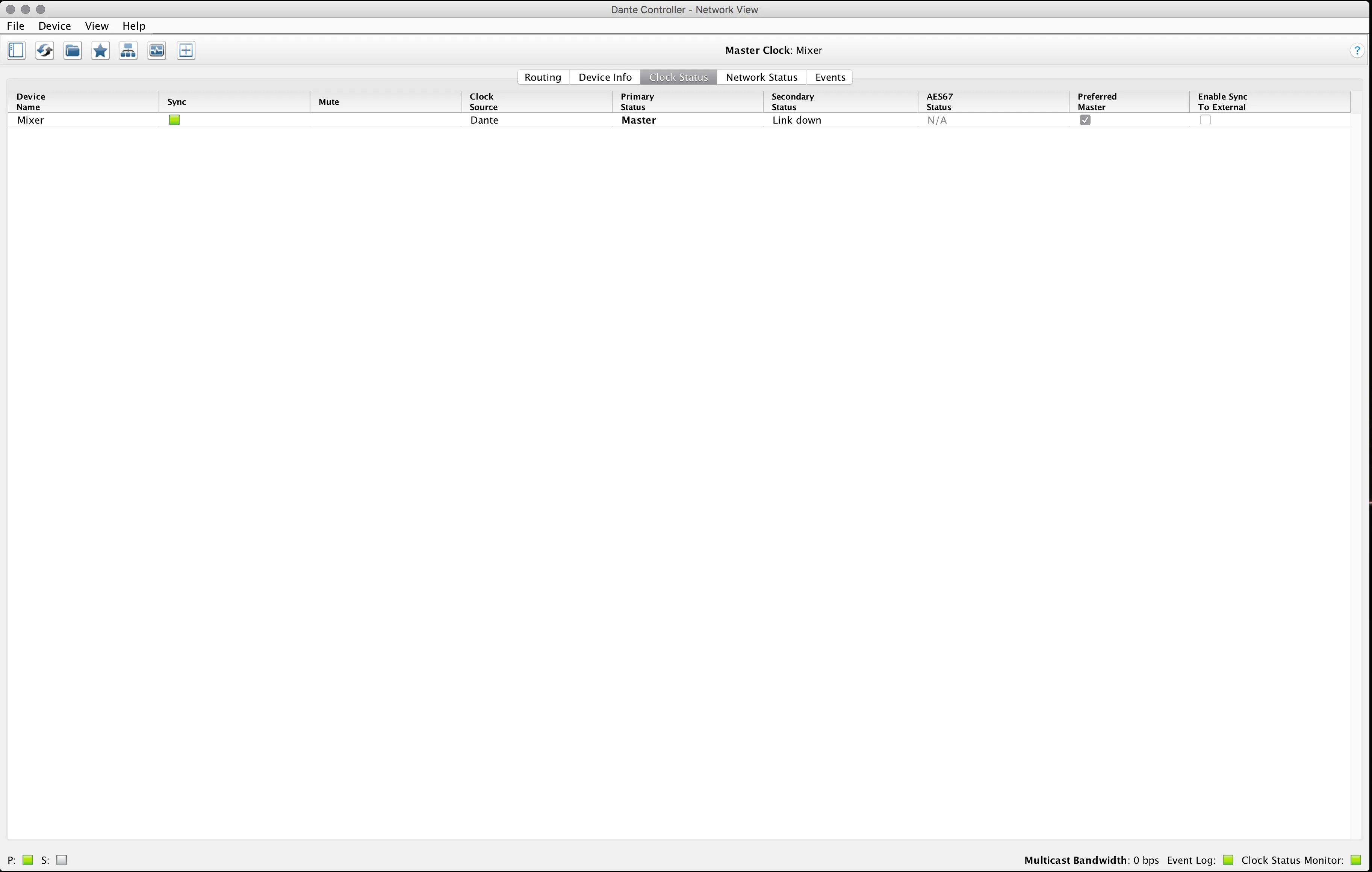

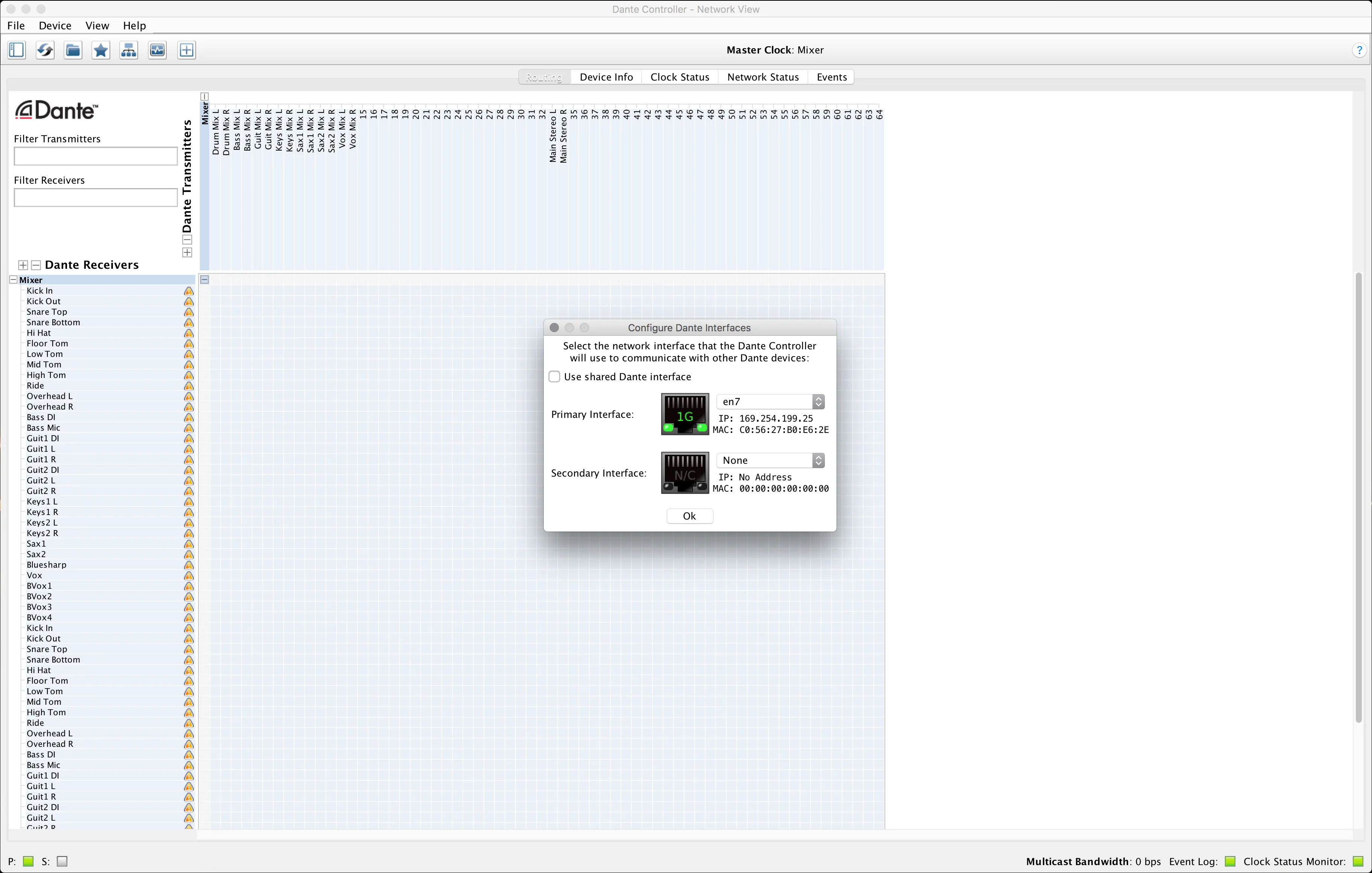

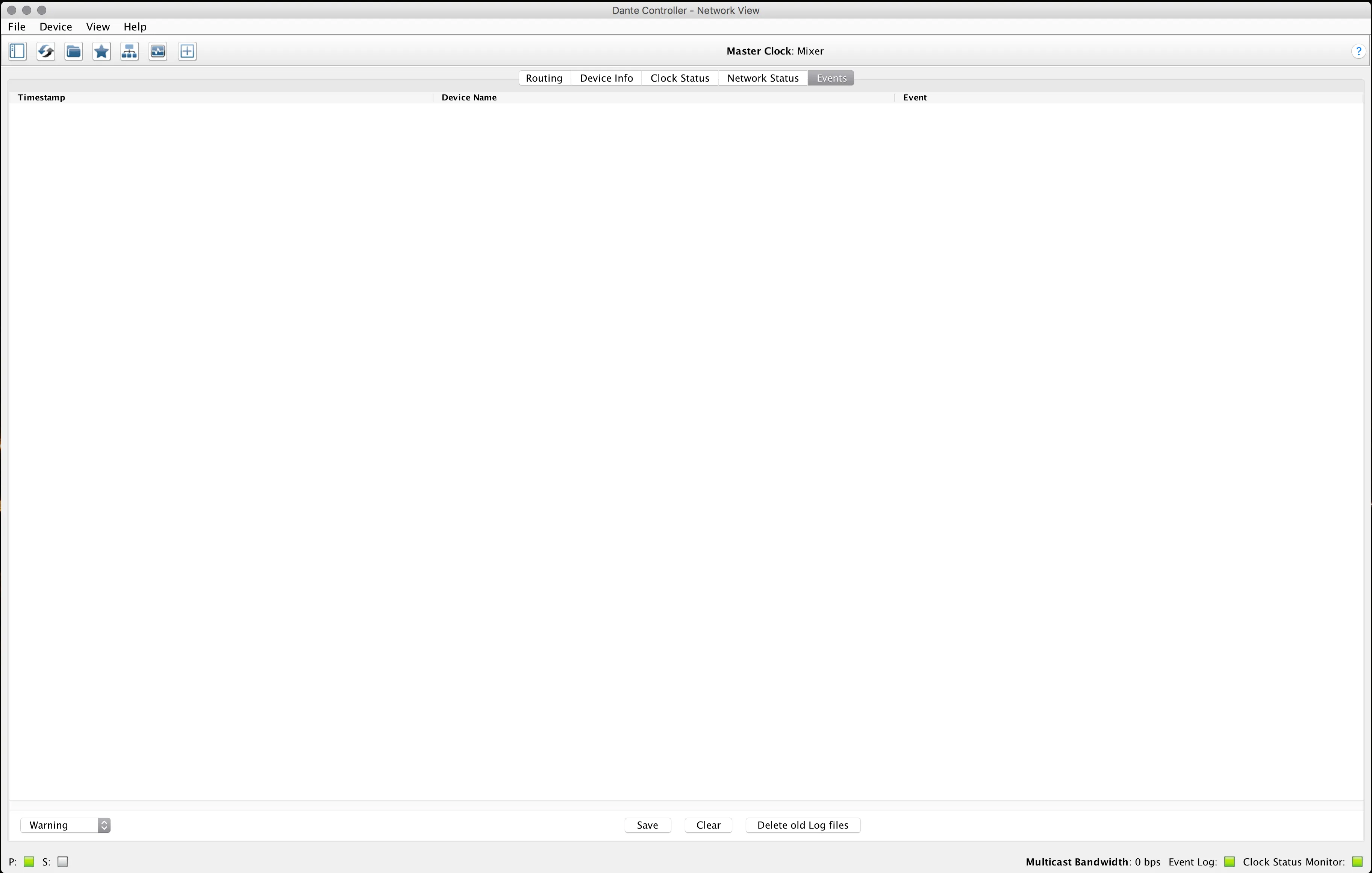

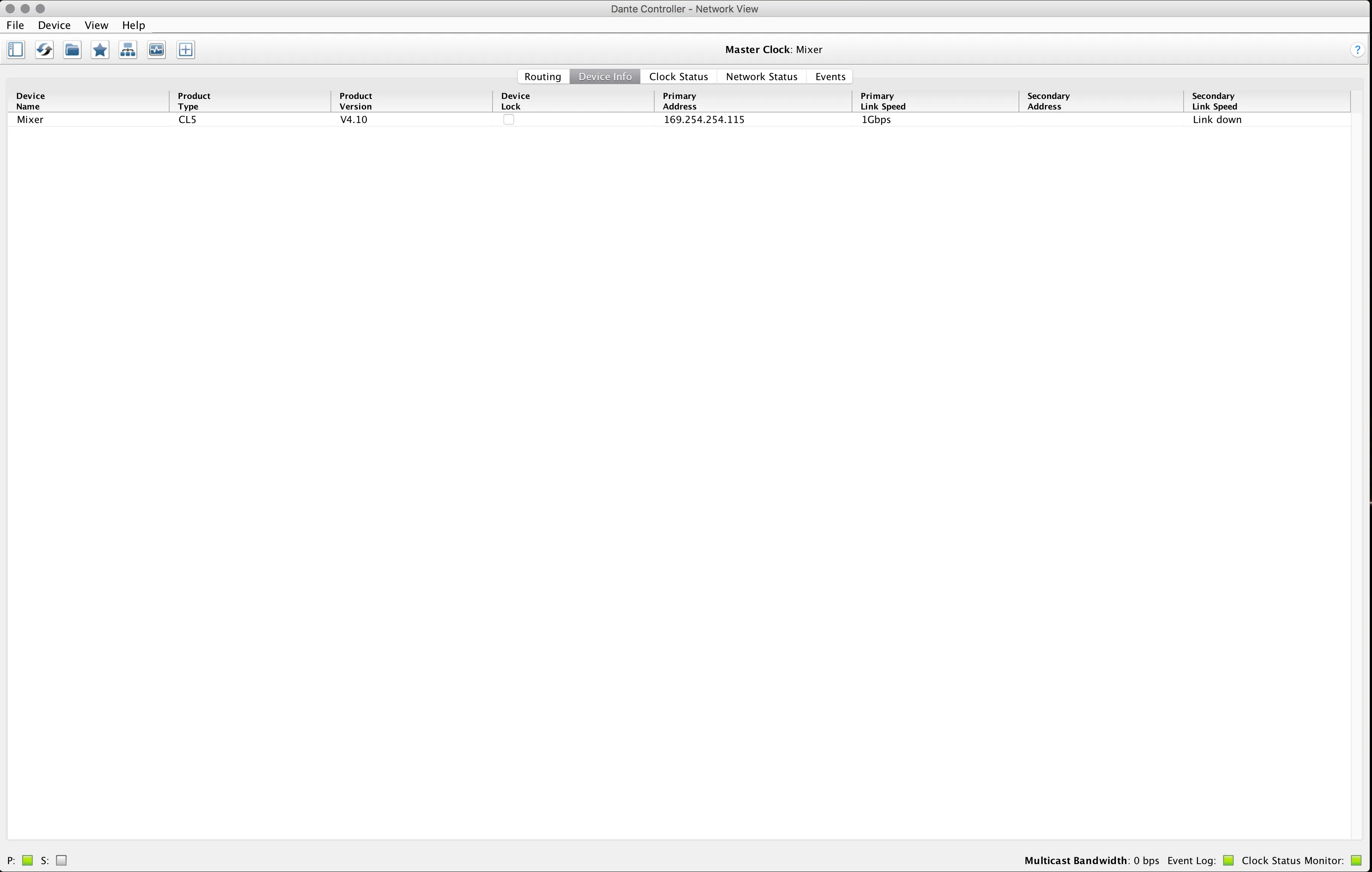

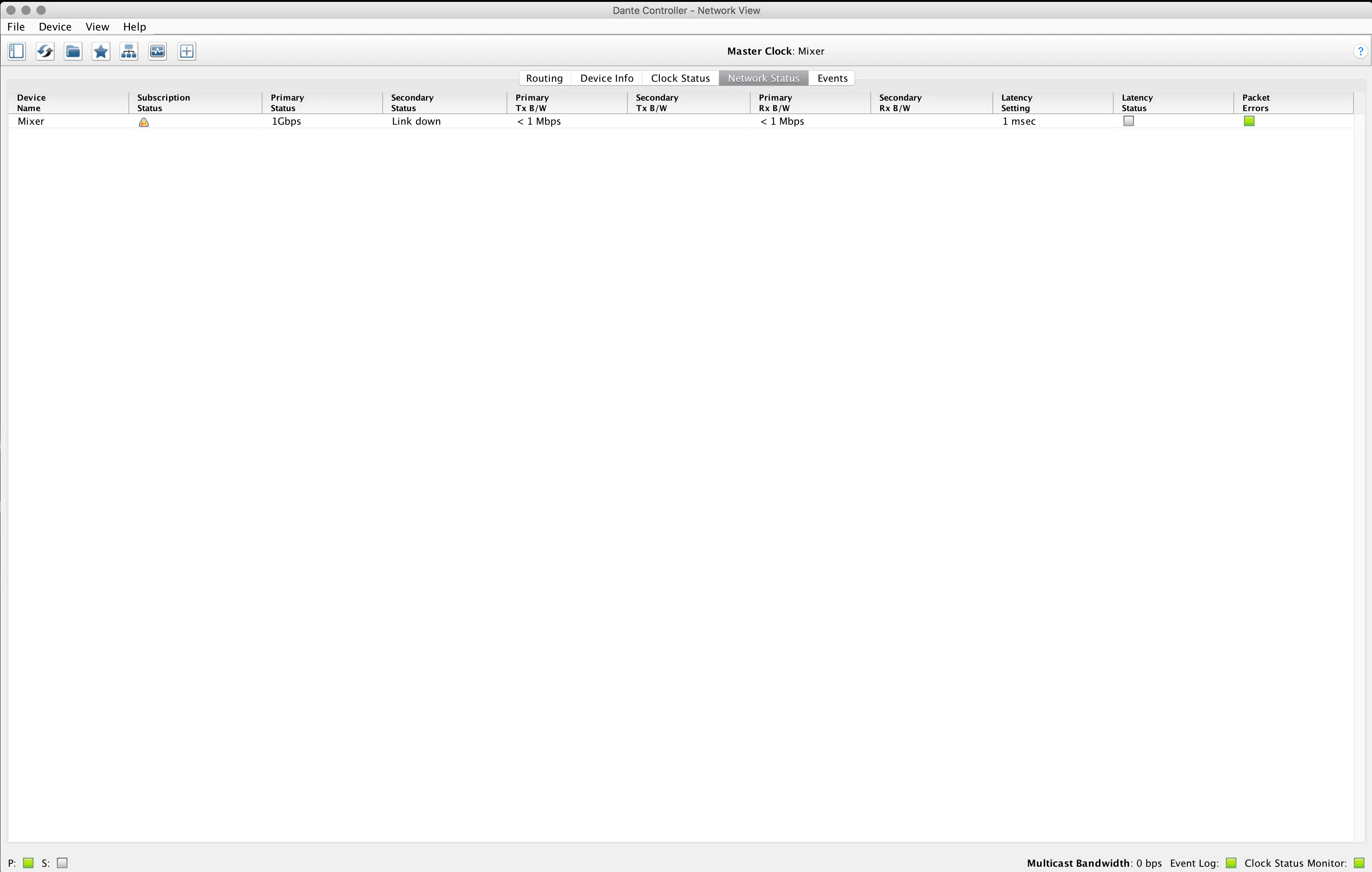

    • mickey s.
    • 26. September 2017 um 19:59
    So, also updaten läßt sich das Modul noch von der Netzwerkseite her (über Dante Pri). Die Anhänge zeigen, was der Dante Controller sieht.
    Sieht wohl so aus, als ob das Dante Modul selber noch OK wäre... Hoffentlich heißt das jetzt nicht 'Konsole ist Schrott'...
