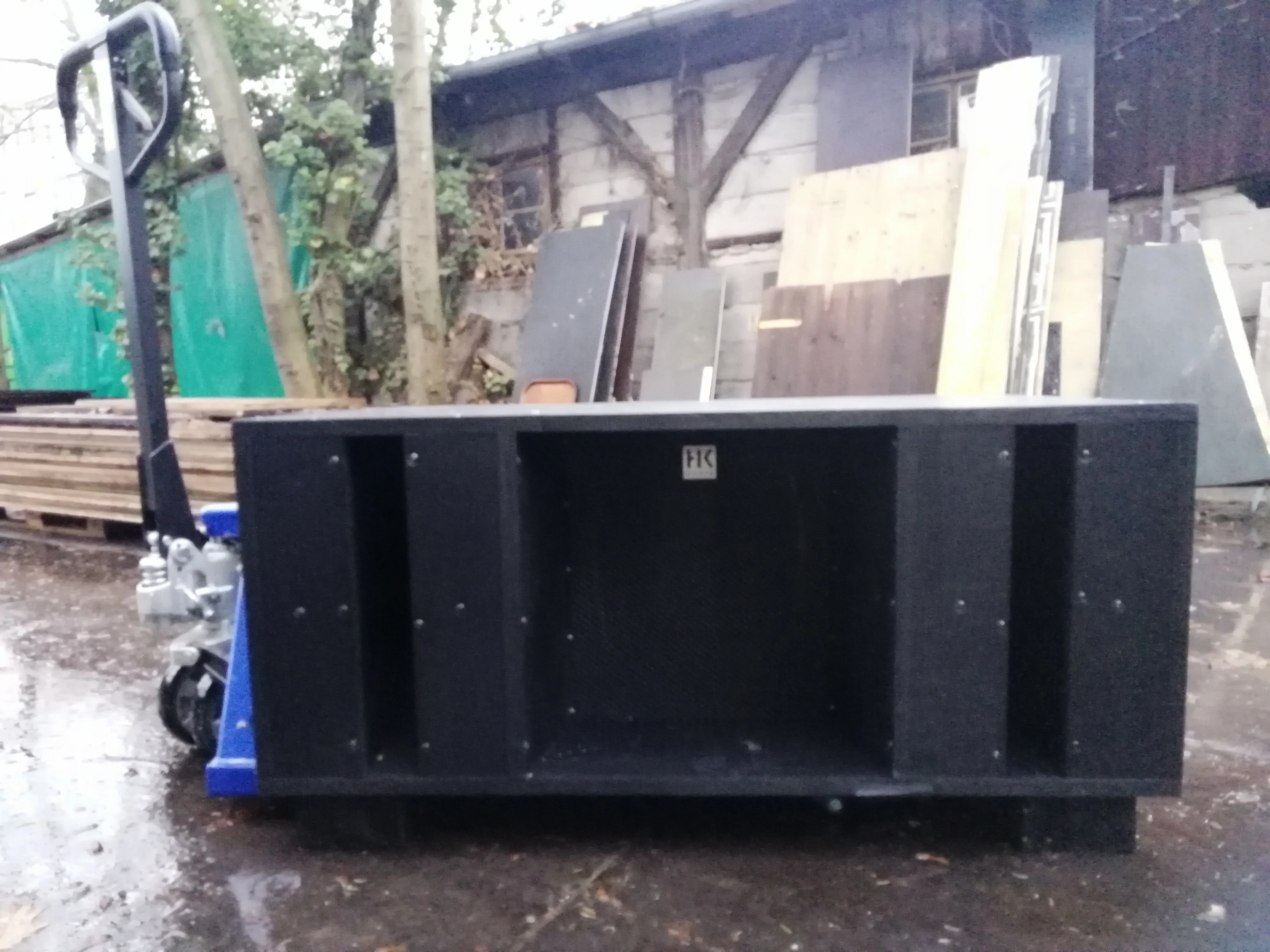

    • 9. Dezember 2020 um 18:28

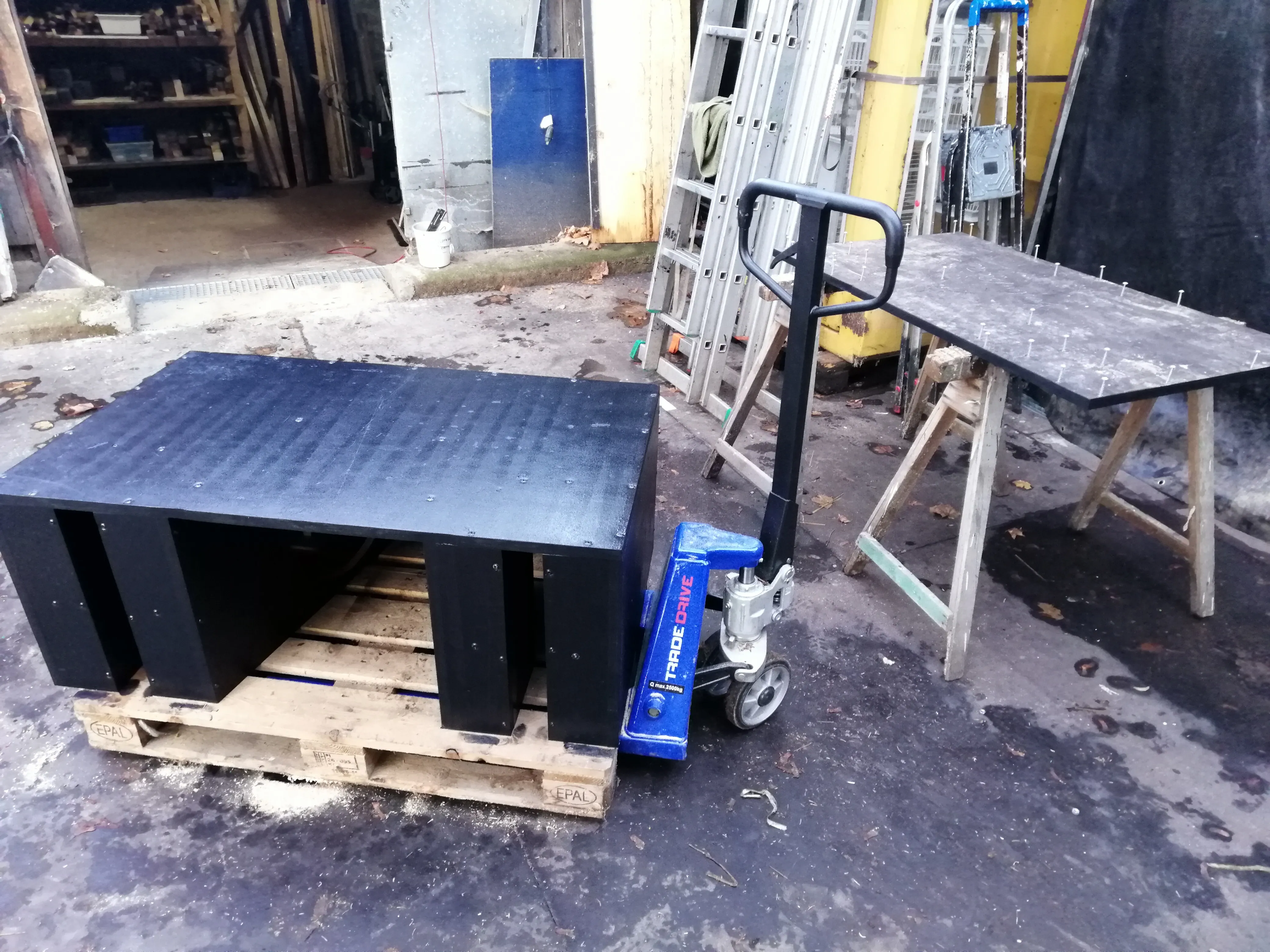

    bezüglich gitter: wenn der sub im freien stehen bleibt würde ich das zwecks mäuseabwehr vielleicht doch aussen drauf bauen, um keine unnötigen schlupfwinkel anzubieten. oder fährst du das trumm nach jeder show wieder ins lager?
    Gitter sind überall dran :) (1. Bild #43 sieht man's noch - schwarz lackiert ;) - alle 3 Öffnungen Viechersicher verbarrikadiert :D - Spinnen und noch kleineres Getier könnte ich noch mit Schaumstoff abhalten, jedoch laß ich das erst mal weg)
    der blaue hubwagen ist auch wunderschön ;)
    und in diesem zusammenhang so wunderbar praktisch^^
    "wunderschön" wäre schwarz - den gab's aber leider nicht in RAL9005 ||
    ... und ja, 118kg wollen bewegt werden - Griffe gibt's nämlich keine an dem Tieftonmöbel frech*

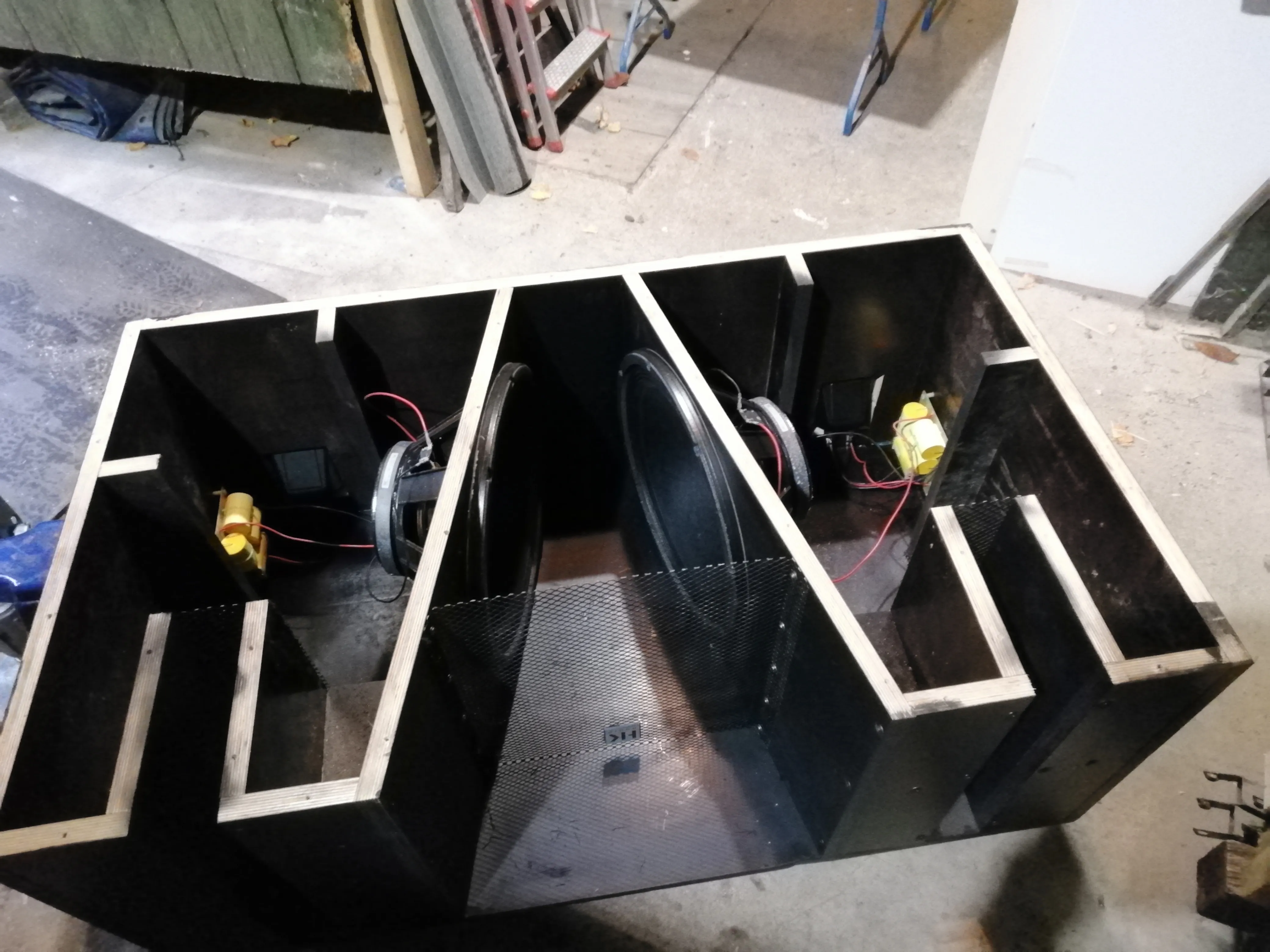

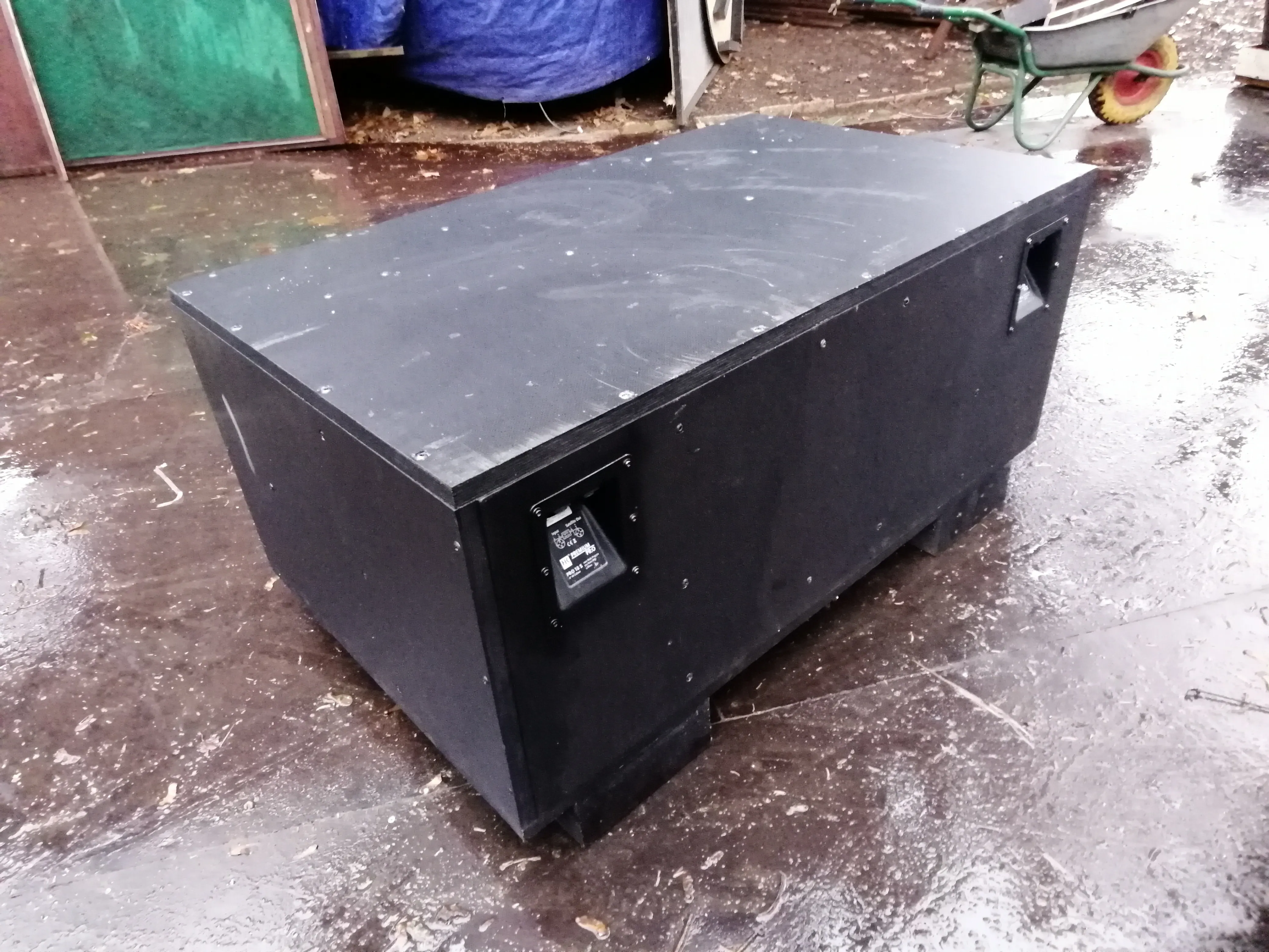

  • [Winterbastelbaubau] 2x18" Sub - Fragen an die Wissenden
    • 9. Dezember 2020 um 12:16
    sodele.
    Innereien sind drinne (Töner, Frequenzweichen, Anschluß-Terminals, Gitter):
    Boden drauf, umdrehen und fertig:
    Füßchen hat's auch noch, damit der Hubwagen drunter passt (das Teil wiegt nämlich einiges - schätze 'mal so an die 90kg [edit: 118kg komplett :D:D:D]) ...
    Testhören kommt noch :S
    sec

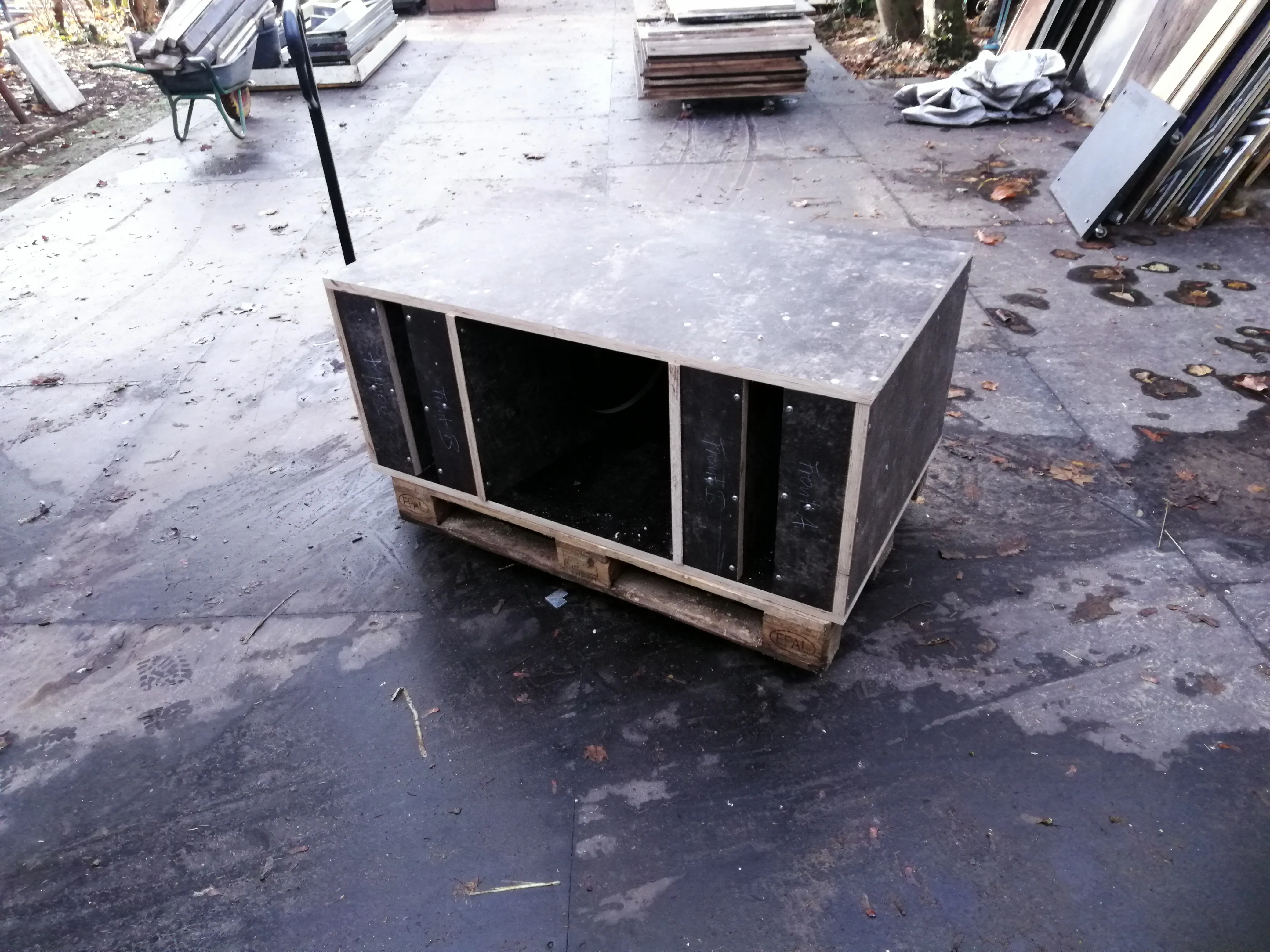

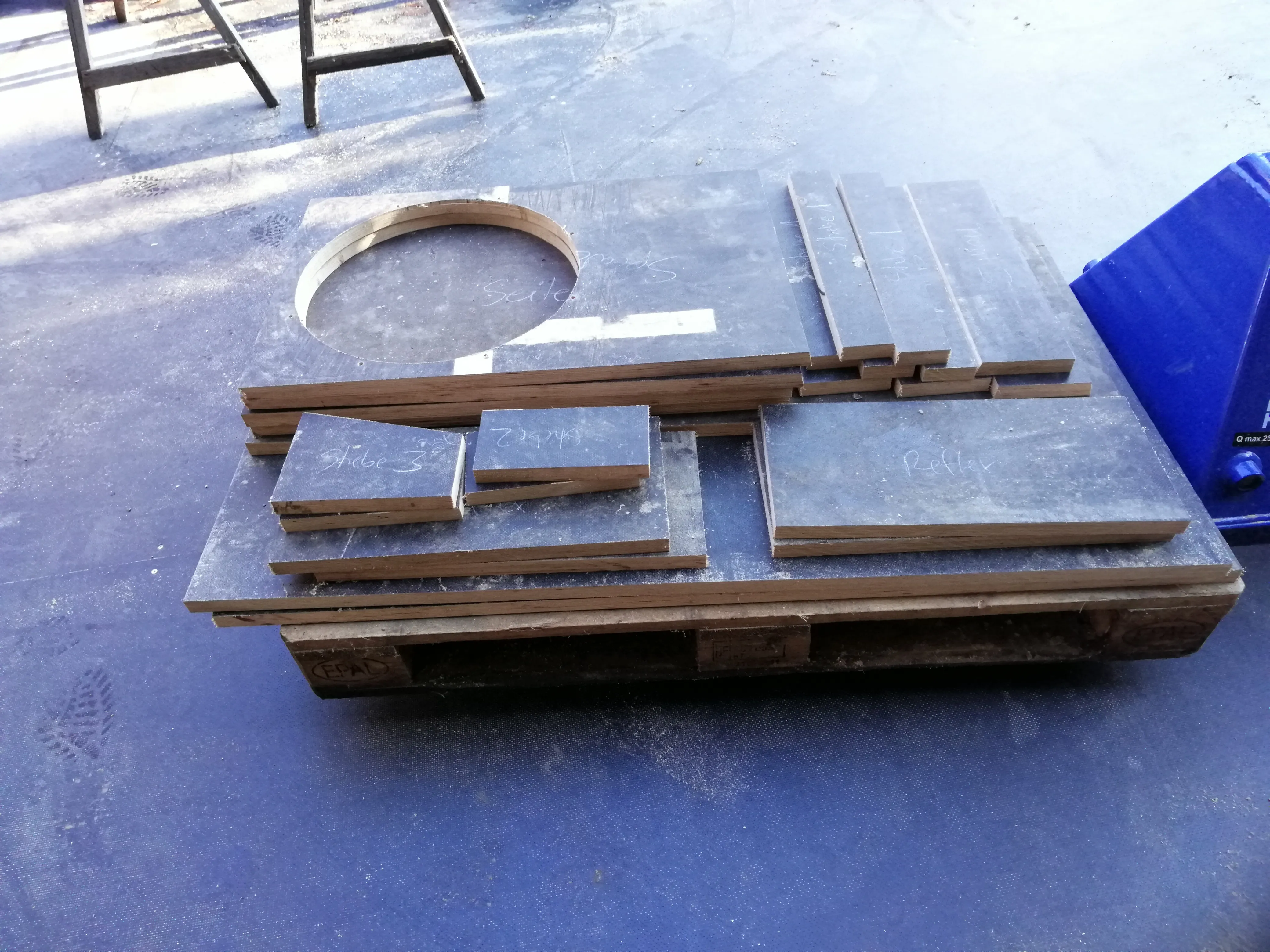

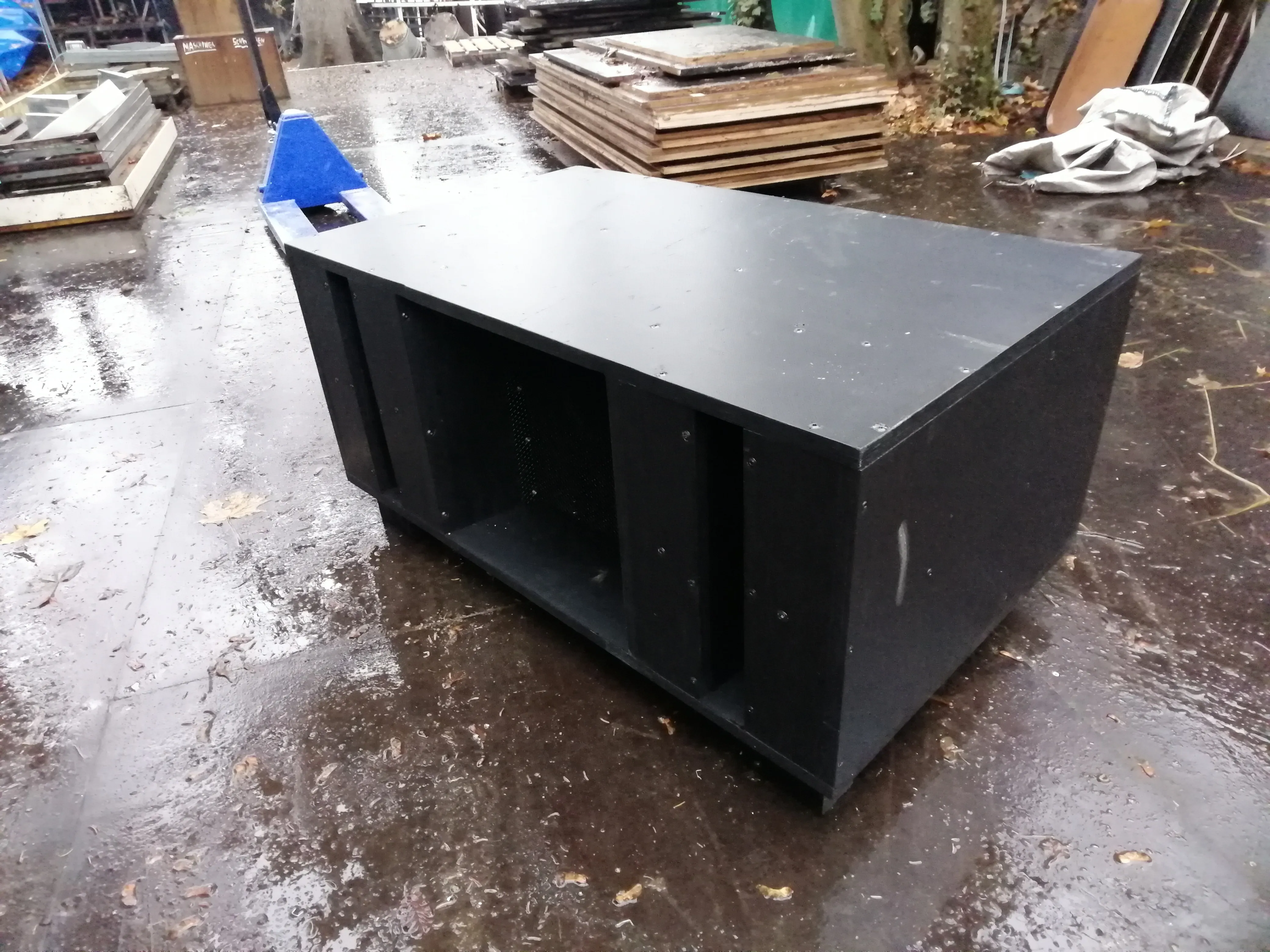

    • 8. Dezember 2020 um 15:56
    Update:
    Entscheidung ist auf folgendes gefallen:
    Montag gesägt:
    Heute Mittag verschraubt:
    Heute Nachmittag lackiert:
    Morgen kommen die Töner, Weichen, Kabel und Anschlußterminals rein, sowie Frontgitter ran, dann noch 'n Sockel drunter und danach 'ne Endstufe ran zum probehören :S
    Das ganze jetzt aus 24mm Siebdruck - aktuelles Leer-Gewicht: (2 Mann zum anheben benötigt :D)
    sec
