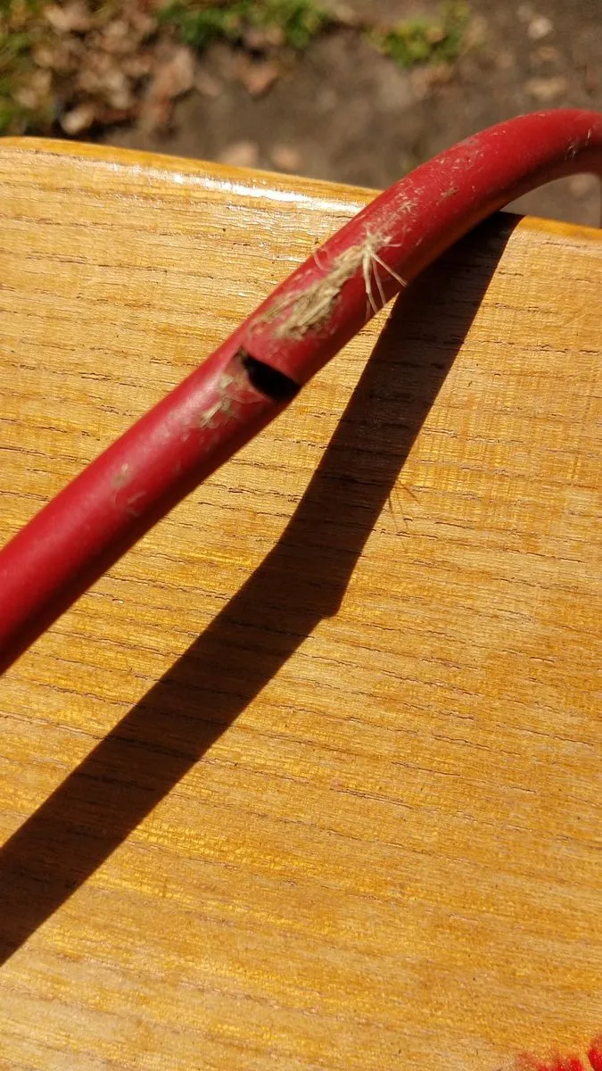

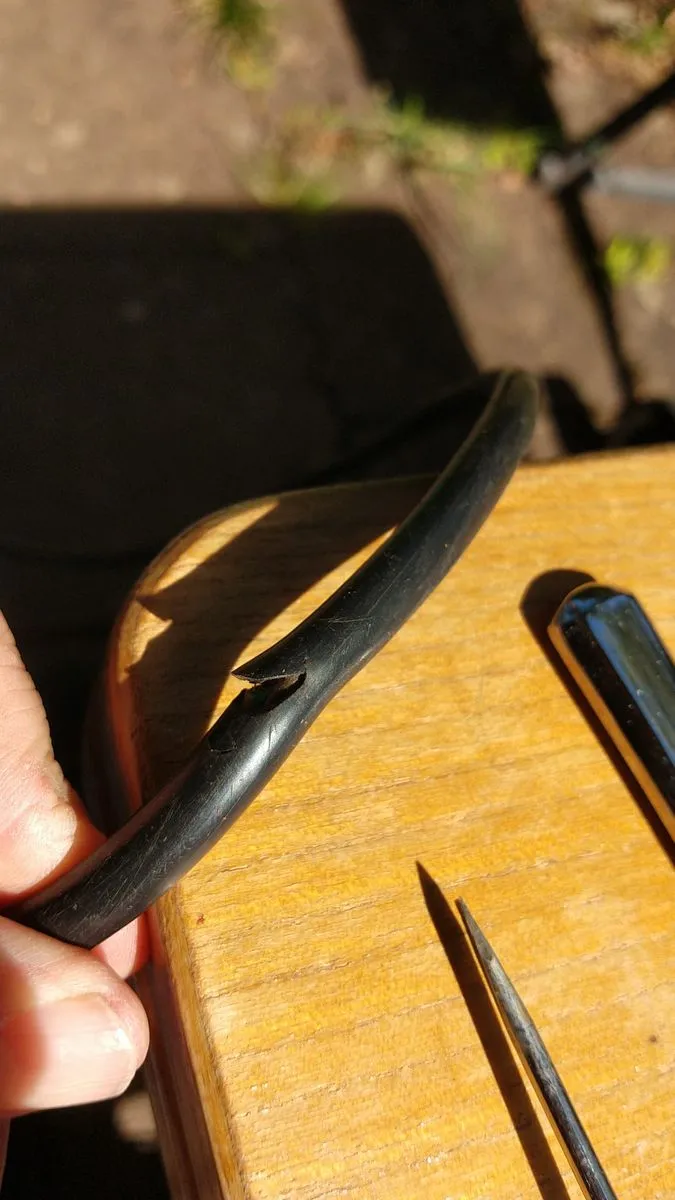

    • 3. Mai 2026 um 07:43
    Rotes Kabel: 'Thomas, schau Dir mal den Rasenmäher an, da fliegt immer die große Sicherung'
    Schwarzes Kabel war schlimmer, denn da hat es exakt den Schutzleiter durchtrennt, der Rest war aber, bevor der Seitenschneider kam, funktionsfähig.
