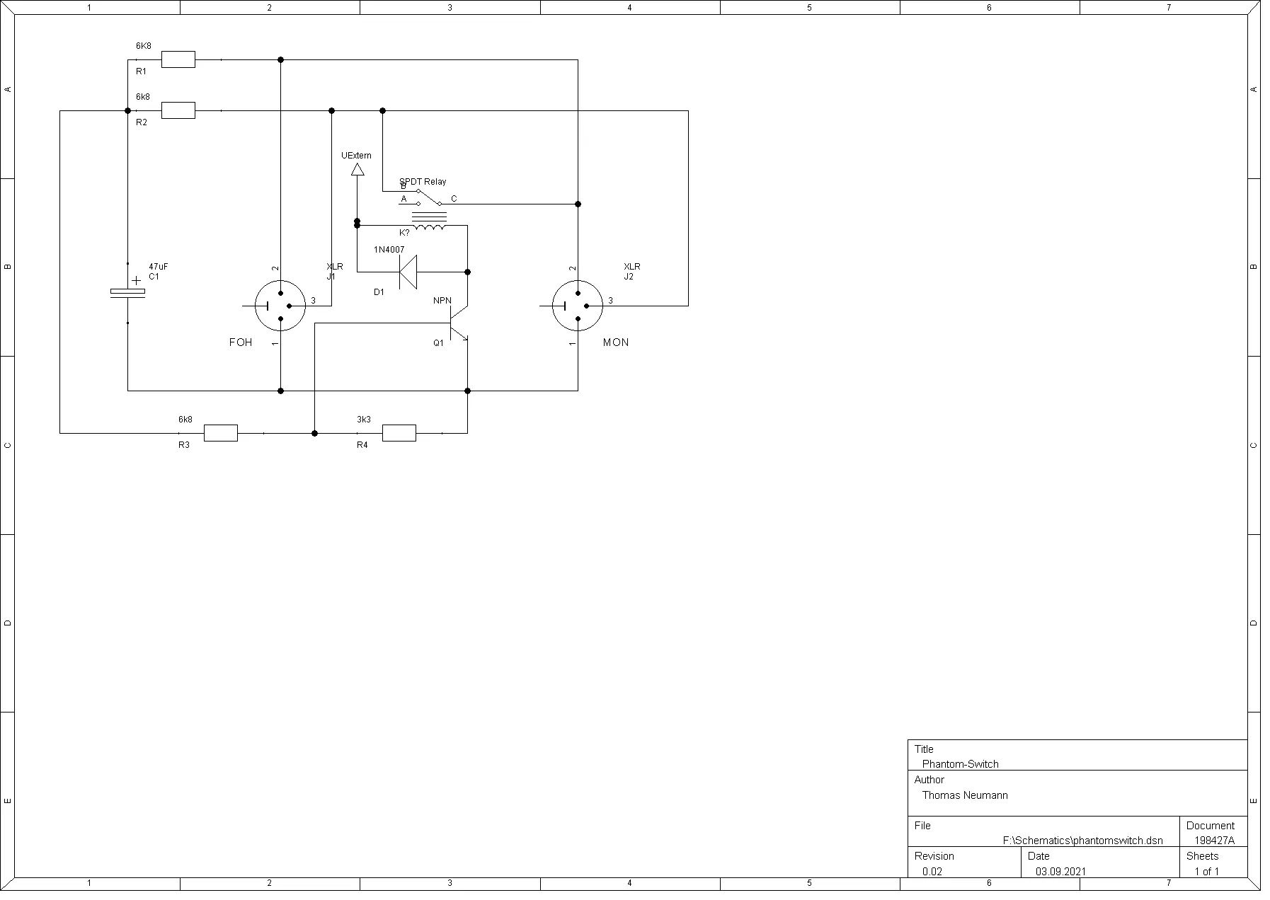

  • Mikrofon Mute per Phantomspreisung
    • 3. September 2021 um 20:25
    V 0.02 mit richtiger Phasenlage...
    • 3. September 2021 um 20:22
    Danke für den Hinweis. Das kommt davon, wenn man dreimal umgruppiert.
    Der Schalter/das Relais ist korrekt, Mikros schaltet man immer aus indem man 2 und 3 verbindet. Dann knackt es sehr wenig / kaum.
    Natürlich könnte man mit dem Relais/Optokoppler auch in der Talkbox was schalten, was halt einen Hardwareingriff dort nötig machen würde. Aktuell kann man halt wenn man die Phantomspeisung wegnimmt muten.
    • 3. September 2021 um 18:39
    Hi, man merkt ich hab grad etwas Bock auf Hardware :)
    HIer mal eine Version mit externer Hilfsspannung. Man kann das natürlich stark variieren (z.B. mit Optokoppler galvanisch trennen) etc.
