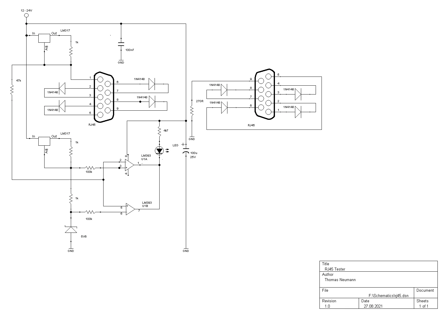

  • Quick&dirty Kabeltester für Netzwerkleitungen
    • 27. August 2021 um 11:12
    Hier mal mein Senft zum Dema Desta
    Man möge mir die Verwendung des DB-9 Symbols sowie die Off-Grid Positionierung einiger Bauelemente verzeihen.
    • 13. August 2021 um 22:03
    Wenn's in einer Kiste sein soll, dann einfach einen 'Leiter' mit 8 (oder 9) Spannungstufen und ebensovielen o.C. Komperatoren.
    Tomy
