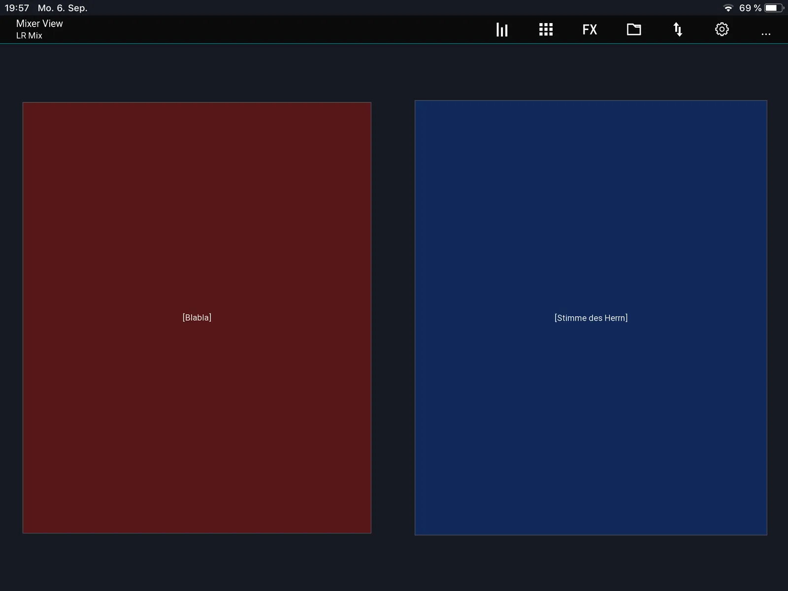

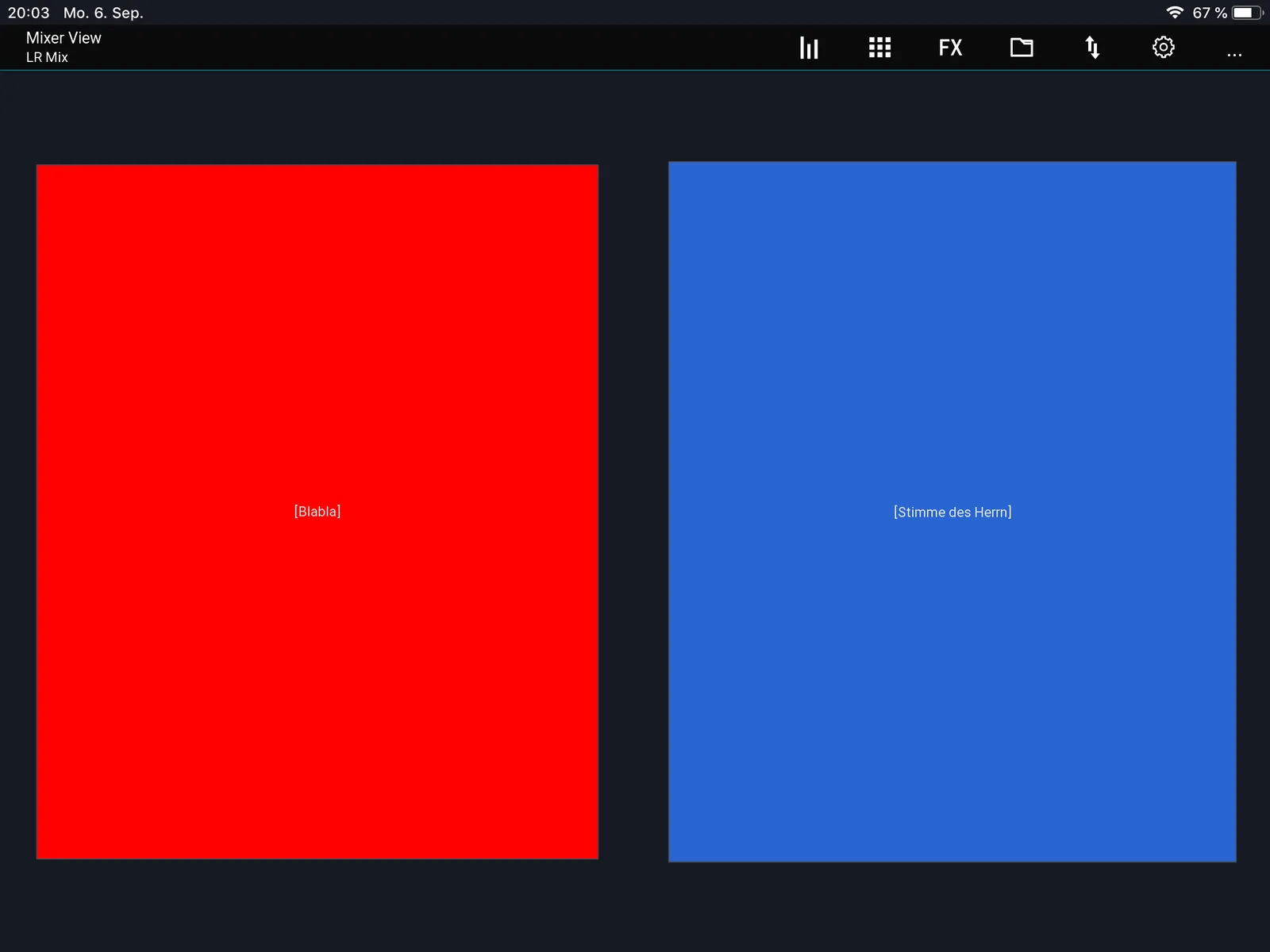

    Äh, kann es sein, dass Du meine „Bedienungsanleitung“ nicht gelesen hast?
    Das „Kästchen“ besteht aus einem Smartphone mit Mixing Station, dessen Bedienlayout auf zwei große Buttons reduziert wird, die meinetwegen den ganzen Bildschirm ausfüllen. Die remoten die passenden Kanalmuteschalter im Pult. Beide Teilnehmer haben vollen Zugriff.
    Der eine Button ist „Quatschen“ toggle „Fresse halten“ beschriftet, der andere „Masters Voice“ toggle „Stille“ mit passender Farbgebung. Das macht genau das Gewünschte. Wem wLAN zu unsicher ist, darf gerne einen Ethernet Adapter benutzen. :)
