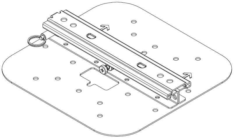

    Weiß jemand zufällig ob die Lochung in der Halterung AP-MNT-MP-E mit dem FDMI oder VESA Standard kompatibel ist, z.B. 75x75mm oder 100x100mm?
    Falls ja, könnte die Kombi mit K&M 19685 sehr elegante Lösung für mich werden.

    https://support.hpe.com/hpesc/public/d…=a00121060en_us
    Super, allein für den Guide hat sich das Fragen bereits gelohnt. Ich schau mich mal nach geeigneten Montagemitteln für eine Zapfenaufnahme um.
    Danke schonmal vorab!

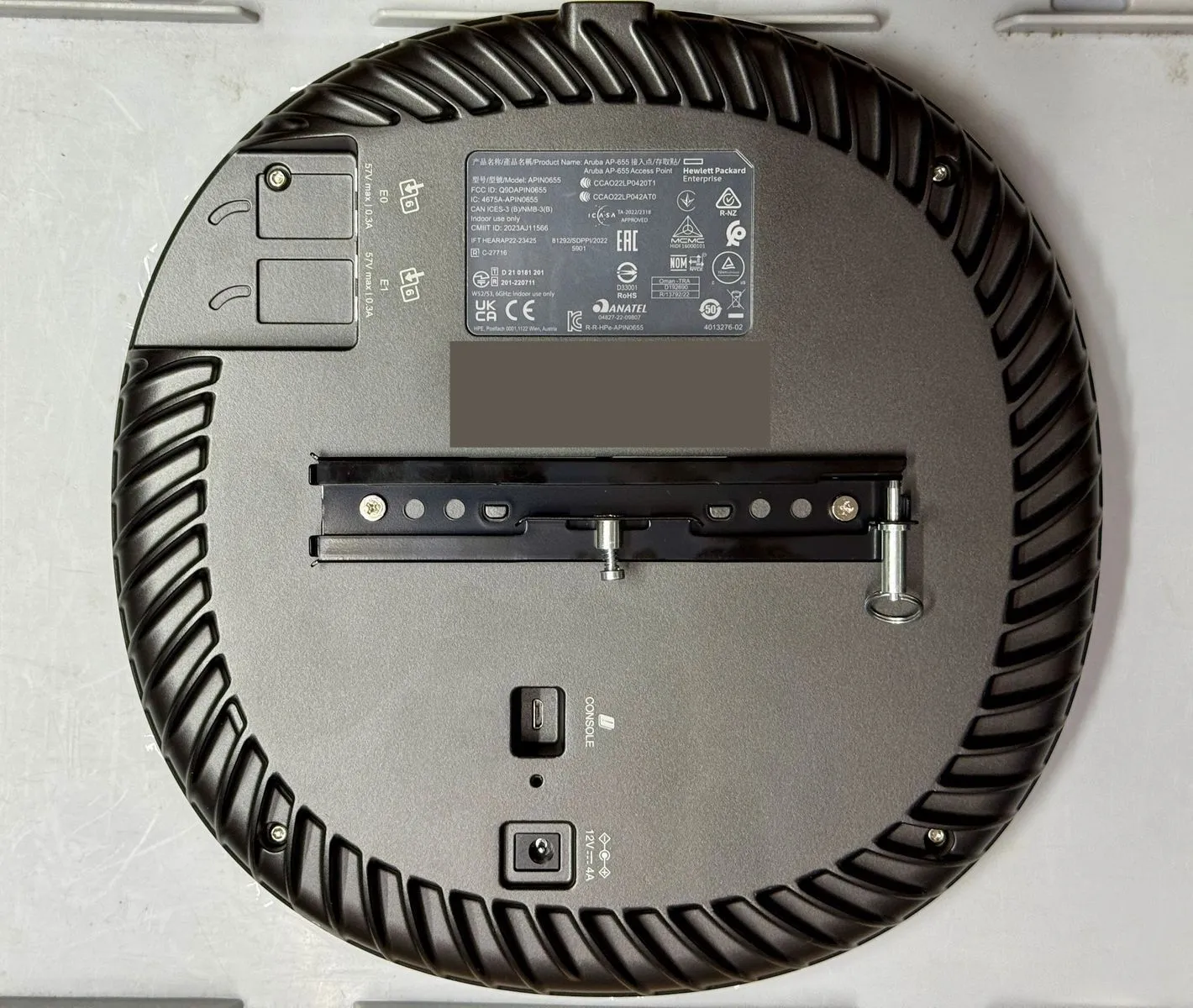

    Es geht um den AP-655 aus der Campus Serie. Er hat die typische Rastschiene für die Wand- oder Deckenhalterung. Leider habe ich kaum Abbildungen und Abmessungen des Zubehörs im Netzt gefunden. Vielleicht habe ich auch nur an der falschen Stelle nachgesehen oder einen falschen Suchbegriff verwendet.
    Wenn ich die Schiene demontiere habe ich einen 115mm Lochabstand mit M4 Gewinde - leider kein Vesa Maß. Eine Adaptierung auf die 16mm Zapfen wäre schon mal nicht schlecht.
    Hier noch ein Bild der Rückseite des AP.
