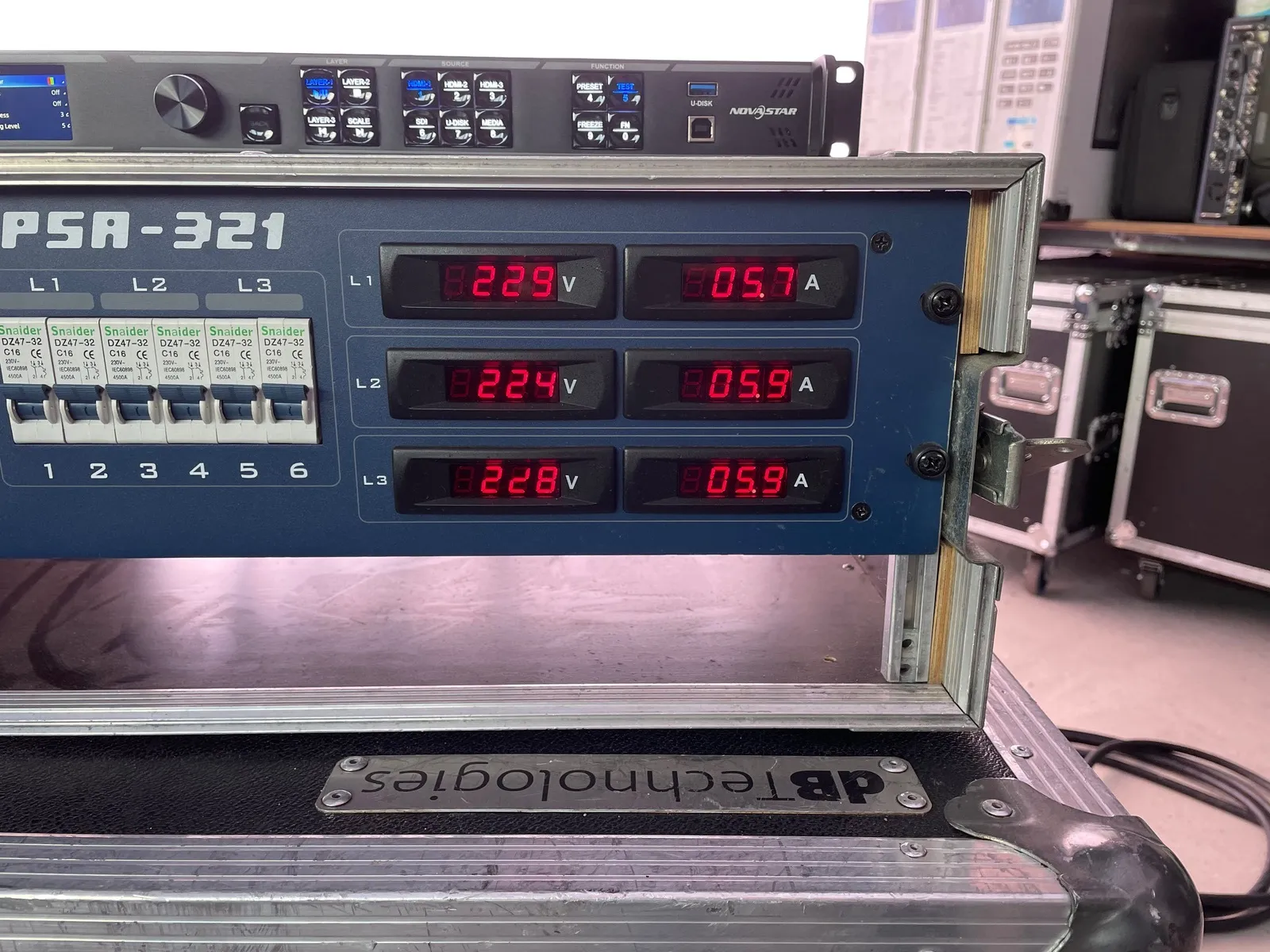

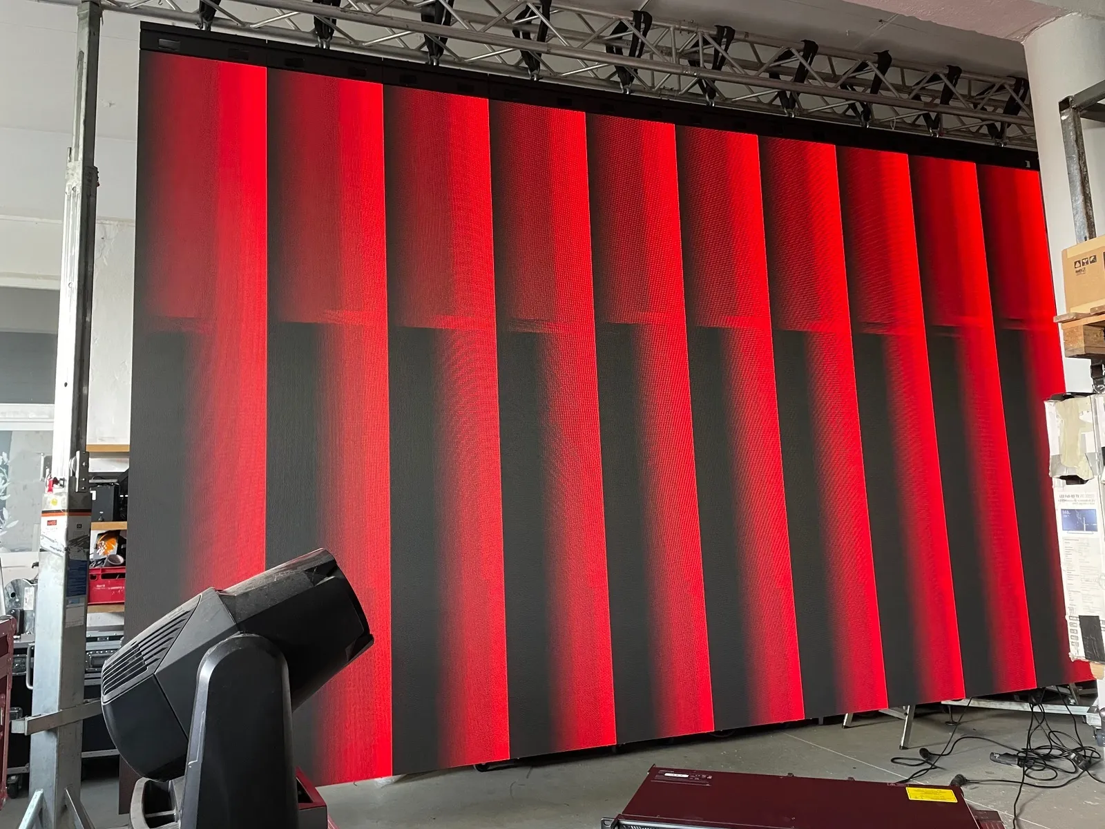

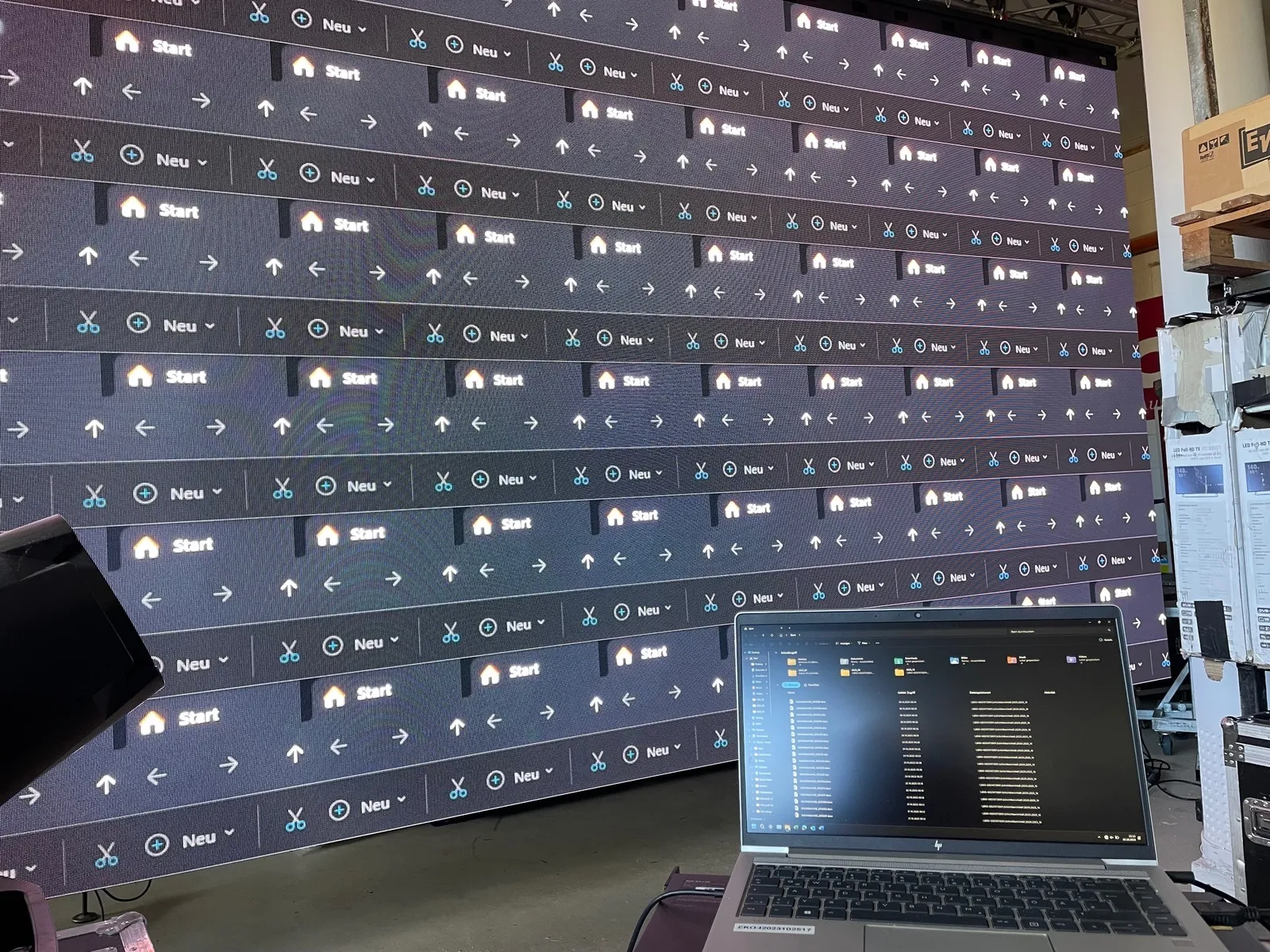

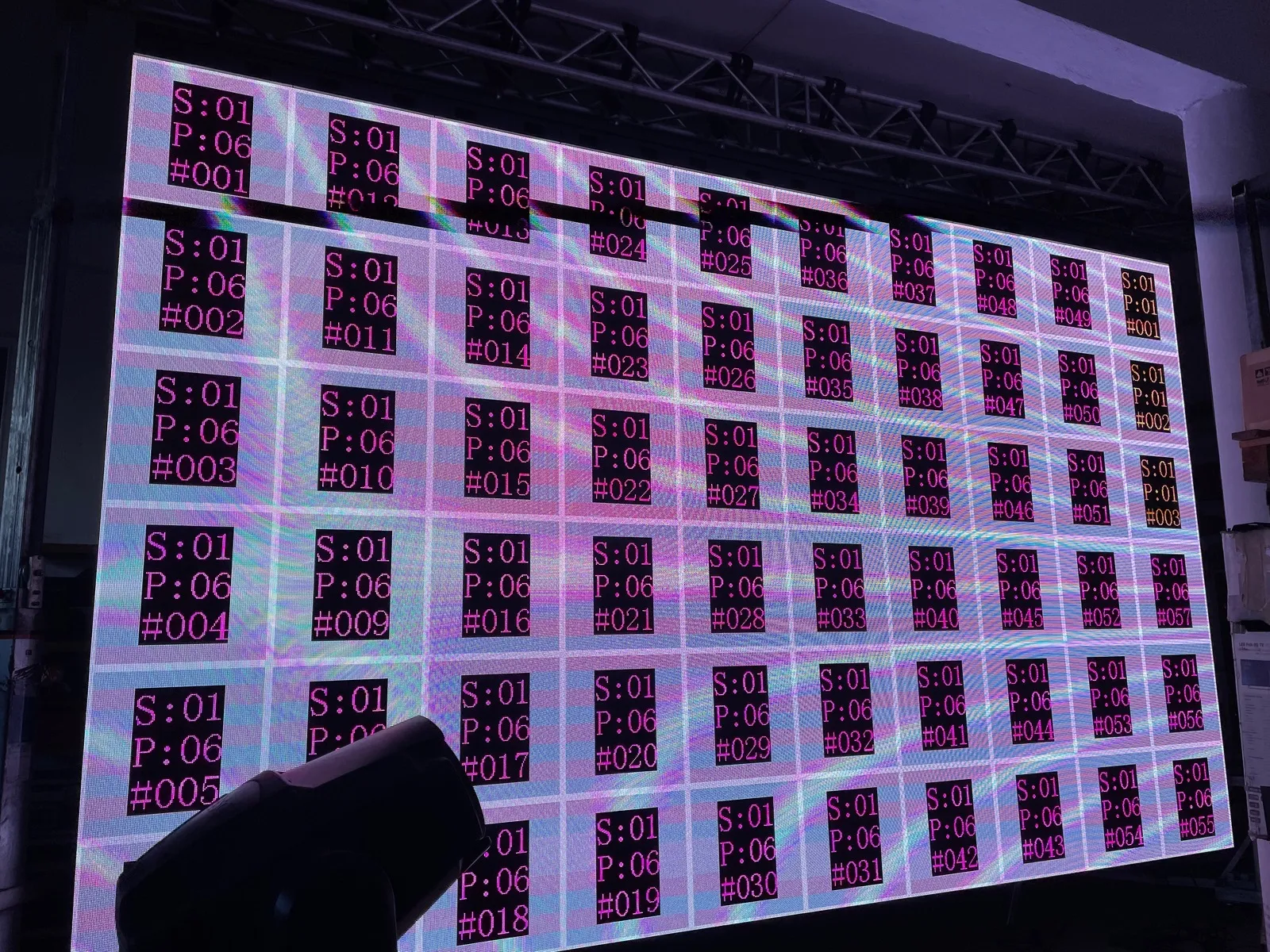

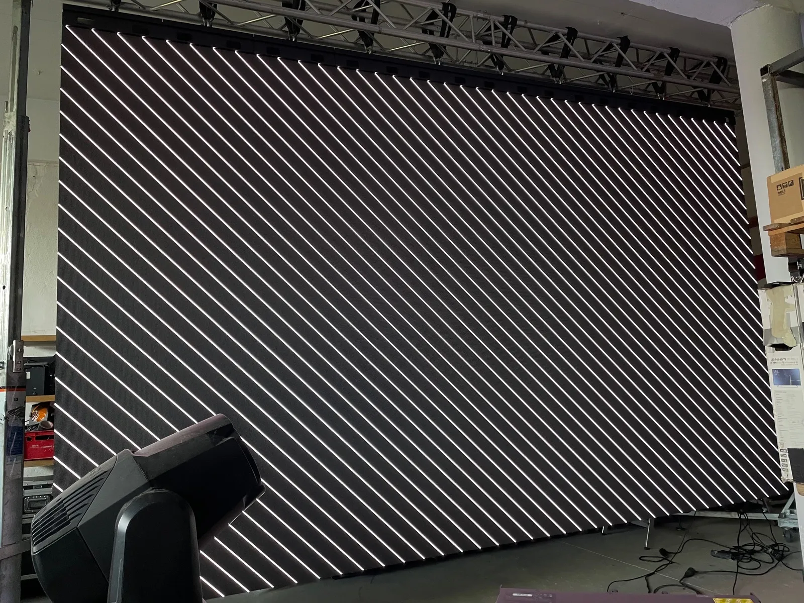

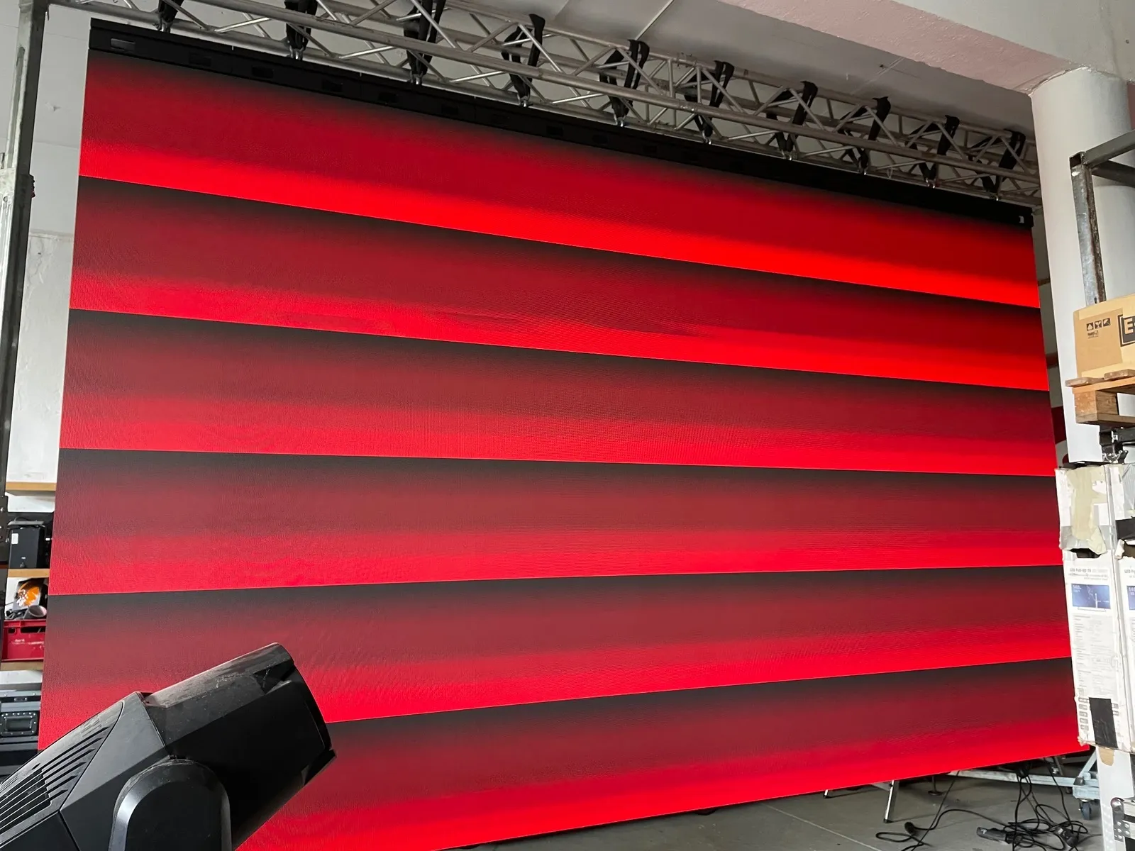

    • ronny stritzke
    • 27. Oktober 2025 um 06:53
    Vielen Dank erst einmal für die Ratschläge.
    Wir haben nun im Lager die neue Wand testweise aufgebaut und bekommen das Bild nicht richtig dargestellt. Der Novastar bringt das Bild vom Laptop immer pro LED Modul auf die Wand. Im Mapping scheint er ein Problem mit 3 Modulen oben rechts zu haben, wenn ich das richtig sehe?!
    Folgende Installation haben wir getätigt:
    - Spannungseinspeisung je Reihe neu eingespeißt, immer 2 Reihen je Phase genommen(pro Phase 20 Module/je Reihe 10Module
    - Netzwerk Strukter von hinten gesehen - oben links eingespeißt, als Schlange dann runter, hoch, etc. und am letzten Modul oben recht 2. Catleitung dran. Je Zuleitung 30m. Das Flußdiagramm am Controller hab ich entsprechend so eingestellt
    - Da es eine Neuanlage ist, war ich mit dem Laptop noch nicht auf dem Controller um den Ausgang 6 am Controller(oben Rechts an der Wand) als Backup zu konfigurieren, am Controller selbst scheint es direkt nicht zu gehen.
    -Bild verändert sich auch nicht, wenn nur eine Cat Leitung dran ist oder diese am Controller gedreht werden.
    - Die Testbilder vom Controller laufen alle, nur das bei dem mehrfarbigen - weiß+rgb nur weiß angezeigt wird
    - Auflösung vom Laptop wird aber erkannt.
    Hat jmd einen Rat?

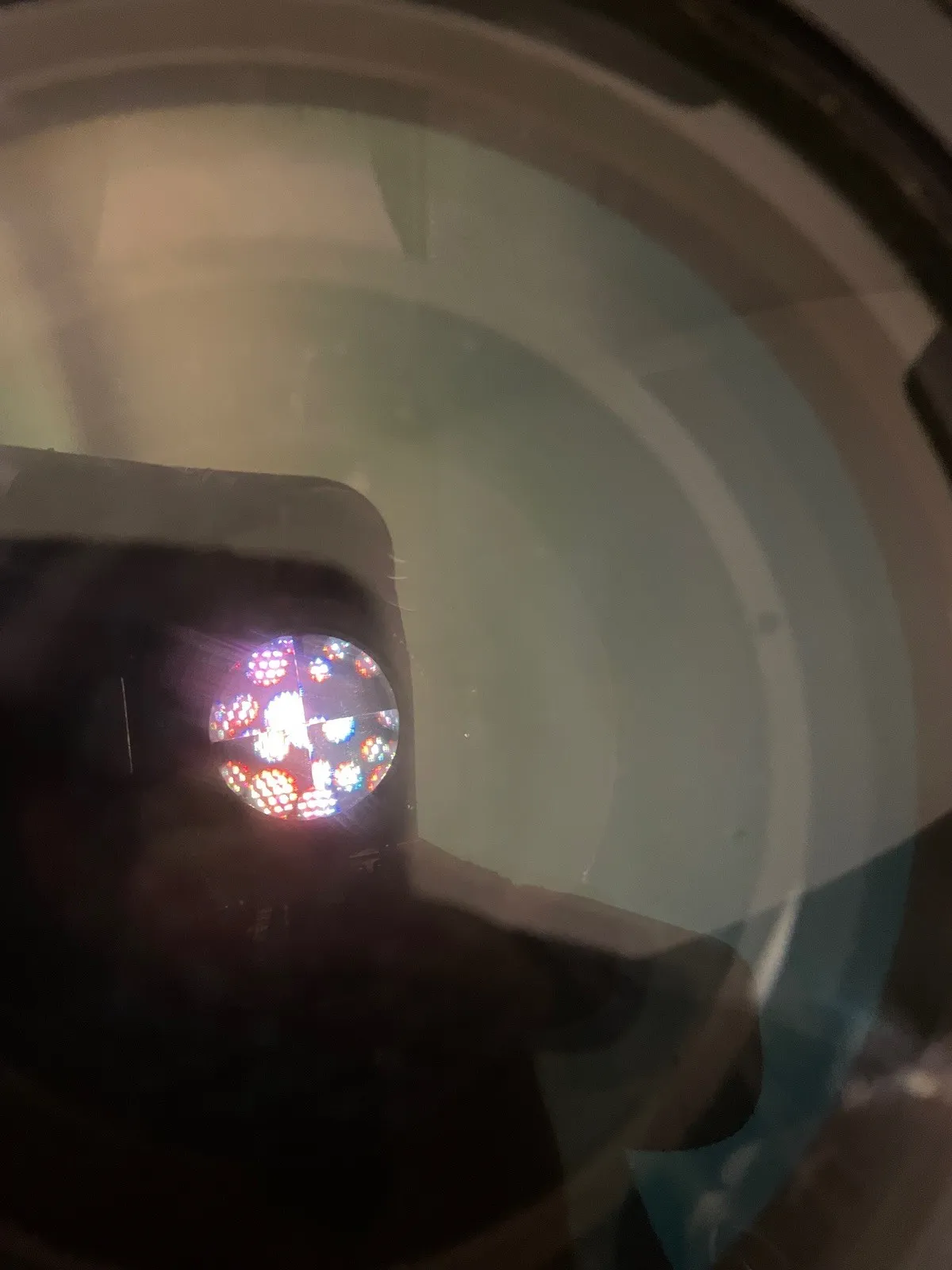

  • SGM G-Spot LED glimmt nur
    • ronny stritzke
    • 9. Oktober 2025 um 04:25
    Zitat von Stephen Falken
    Interessant, dass das SMPS selber auch keine Temperatur angibt, und die einzelnen R/G/B-Module jeweils auch auf 0 stehen. Bei Fehlern im Lampenkopf selbst waren die Temperaturen der einzelnen LEDs wild gestreut, aber die des SMPS in der Base war plausibel.
    Da das SMPS sich auch nicht meldet, könnte das Problem dort liegen. Die Base ist im Gegensatz zum Lampenkopf nur mit "klassischer" Gummilippe verschraubt abgedichtet, die bekommt man auch so wieder zu ohne Dichtmassen erneuern zu müssen.
    Nochmal - ohne Elektro-Fachkunde ist das nichts, und du arbeitest auf eigenes Risiko was Material als auch deine Gesundheit angeht! Das Netzteil hat recht dicke Kondensatoren, die müssen erst entladen werden. Dafür gibt es einen mit Schrumpfschlauch umwickelten Widerstand am Rand der Platine, ist als "discharge" beschriftet. Wenn man diesen entsprechend der Beschreibung auf der Platine auf ein benachbartes Pin-Paar umsteckt, wird mit einem saftigen Puls entladen.
    Gibt es dafür eine Explosionszeichnung und wo die Platinen/Bauteile liegen die du beschreibst?
    Mit freundlichen Grüßen
    Ronny
    • ronny stritzke
    • 8. Oktober 2025 um 19:55
    und von der aktuellen Ausleuchtung, Gobo usw geht aber keine Farb und Helligkeitsänderung
