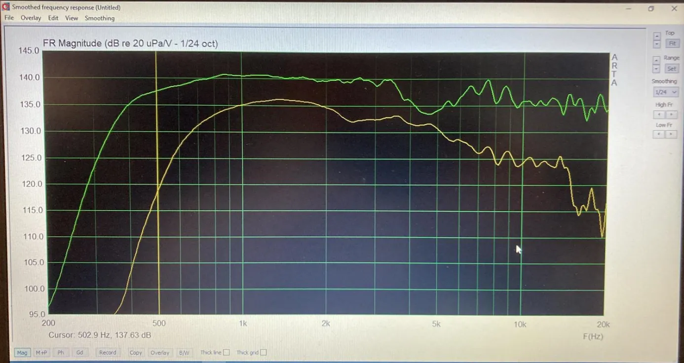

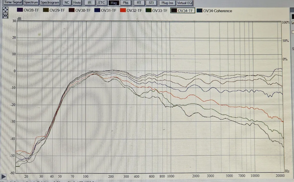

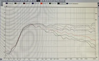

    Dazu hätte ich auch noch etwas mehr Infos als nur die Prospektangaben. Die Messungen sind allerdings von einem Kumpel. Sie Zeigen den Controller FG, Vergleich des FG auf Achse mit Cardio oder Reflex Modus, FG auf unterschiedliche Winkel, sowie FG auf der Rückseite der Box im Vergleich von Reflex oder Cardio Modus. Ich will euch hier nicht mit so Messkurven nerven, aber denke, dass es generell halt sehr wenig Infos wie auch Diskussionen dazu gibt.
