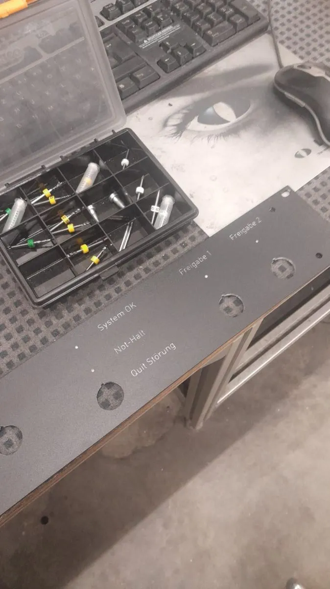

    Update,
    Der erste Prototyp geht in die Fertigung.
    Ich halte euch auf dem laufendem.

    Dankeschön.
    Die Kiste wird auch nicht ganz günstig, aber wenn wir schon dabei sind, dann halt ordentlich.
    Und da es scheinbar am Markt nichts vergleichbares gibt, ist das doch ein ganz nettes Projekt.
    Aktuell sieht die Planung noch vor, Potentialfreie I/O Kontakte zur Verfügung zu stellen.
    So können zwischen Bühne und FOH ganz rudimentär Signale ausgetauscht werden.
    Heißt, ich kann über einen Schalter am FOH eine Lampe leuchten lassen, oder umgekehrt...
    Motoren starten, Pyro Zünden...Hausbeleuchtung schalten... was auch immer.
    Hier sei allerdings ausdrücklich erwähnt, dass die angedachte I/O Schnittstelle nichts mit dem Not-Halt Manager zu tun hat, und auf eigene Gefahr vom Benutzer verwendet werden kann.
    Die Outputs der Kundenschnittstelle werden auch nicht über den Not-Halt verwaltet und abgeschaltet.
    Es ist eine einfache Schnittstelle wie es sie zum Beispiel bei Lichtpulten gibt um Schaltsignale zu verarbeiten. Wer will kann also beispielsweise im Backstage einen Gira-Schalter installieren, und das Signal zum FOH jagen, so dass eine Lampe den FOH-Männern einfach sagt... Wir sind hinter der Bühne startklar....schick uns auf die Bühne Kollege...
