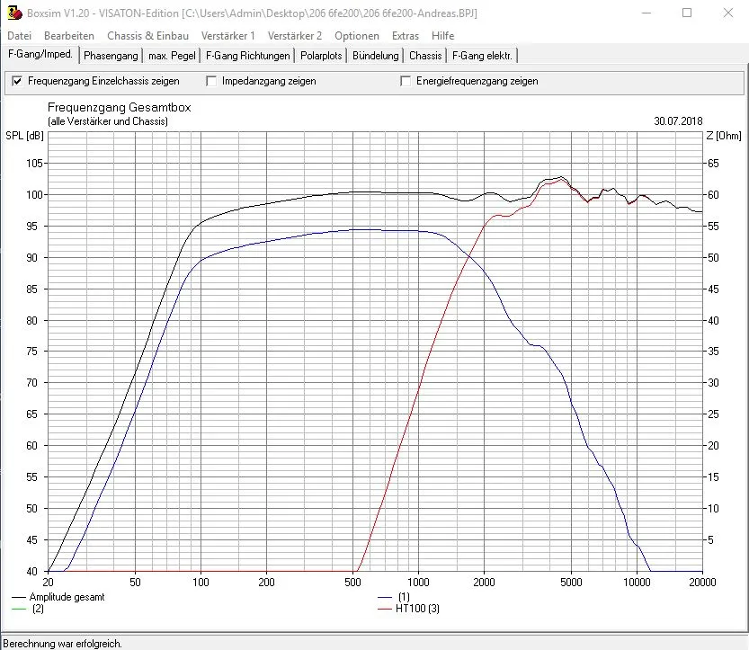

    Habe da mal was gemacht auf die Schnelle.
    Nur mit Aktive Filter und Verstärkung
    So sieht das für mich gut aus.
    Damit müsste bei Sprache wie Musik was gutes herauskommen.
    Hier die Boxsim Datei:
    206 6fe200-Andreas.zip
