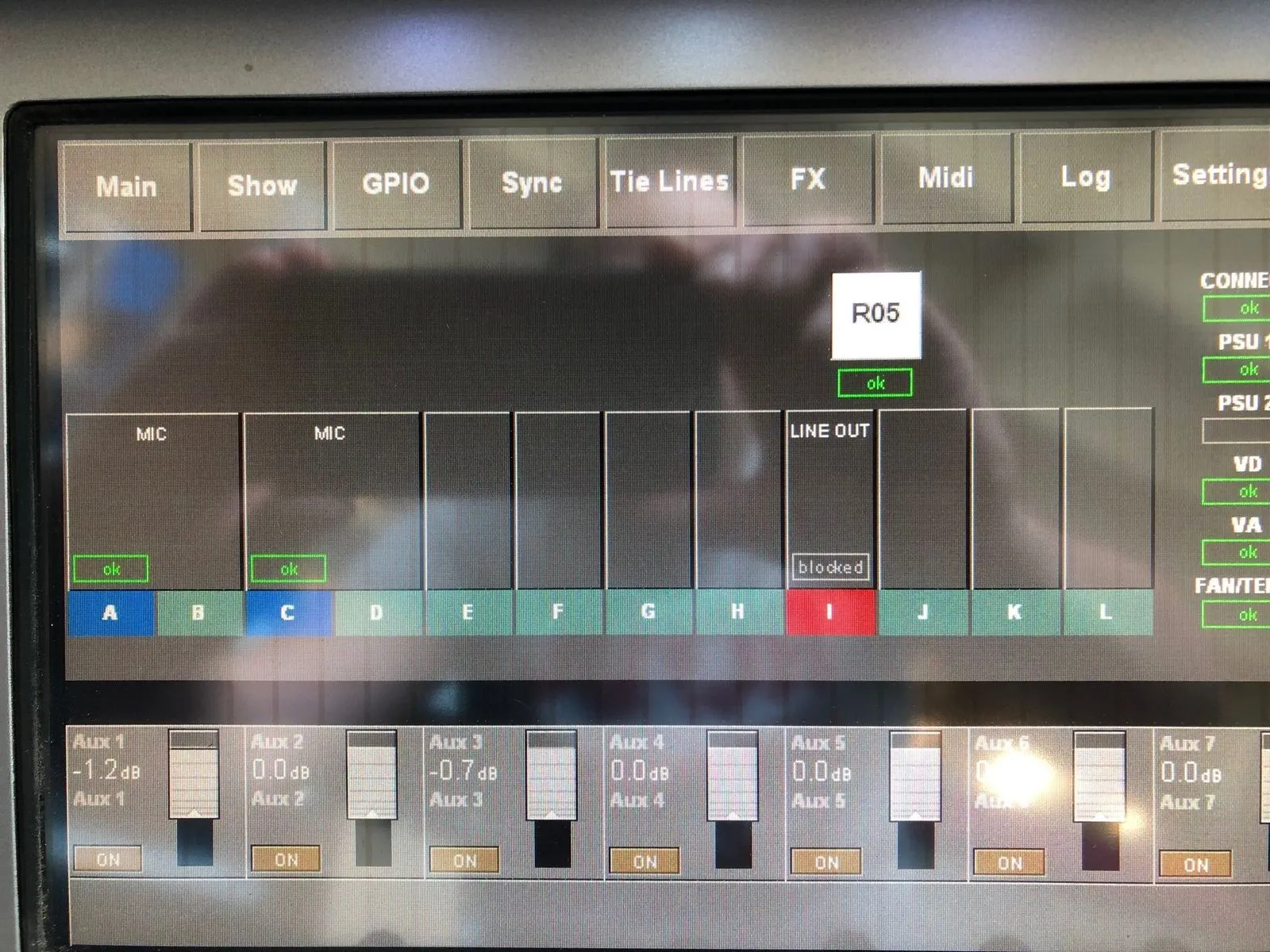

    Danke für eure Gedanken.
    Die Stagebox soll angeblich kompatibel sein. Wenn ich mir an der Konsole in der Systemansicht die Stagebox anschaue, erscheint bei den Ausgängen eine Meldung "Blocked".....Foto habe ich mal angehängt.
    32 Input und 8 der 12 Outs funktionieren ja auch prima.

    ich könnte Hilfe von einem erfahrenen Soundcraft-Spezialisten gebrauchen:
    Mein SetUp ist eine Vi1 mit aktueller Firmware  V4.9.2 und eine Ministagebox32i mit 12 analogen Ausgängen, angebunden über MADI CAT5.
    Von den 12 Kanälen werden aber nur 8 im Pult angezeigt.....es weigert sich hartnäckig, die restlichen 4 Ausgänge anzuzeigen.
    Auf der MADI-Karte habe ich schon gecheckt, ob da die Dipp-Schalter-Konfiguration ggf. die Kanalzahl einschränkt....da ist aber alles auf FactoryDefault (64In/64Out) eingestellt.
    Hat jemand eine Idee, woran das liegen könnte? Hat die MADI-Karte eine eigene Firmware, die ich ggf. noch updaten muss?

    Eine andere Ministagebox mit 8 x Analog+8 x AES/EBU wird komplett erkannt.
    Danke schon mal im voraus für eure Hilfe.
