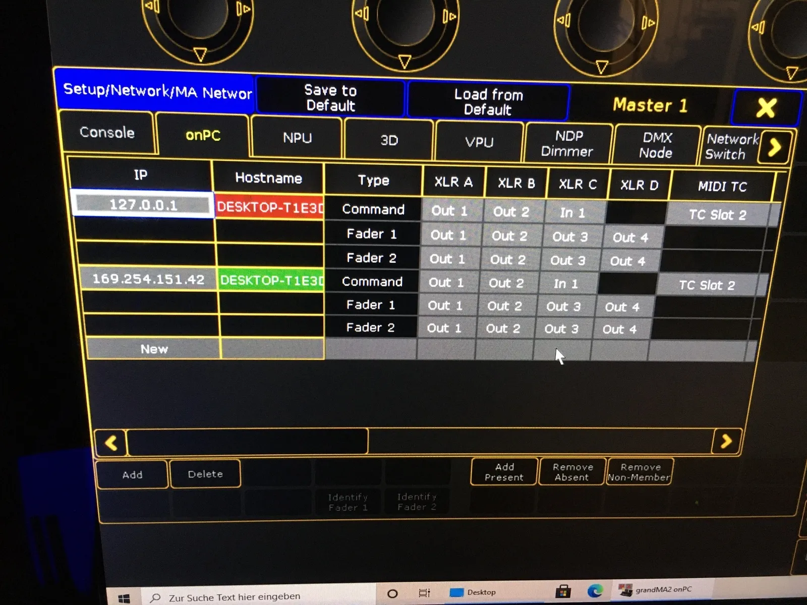

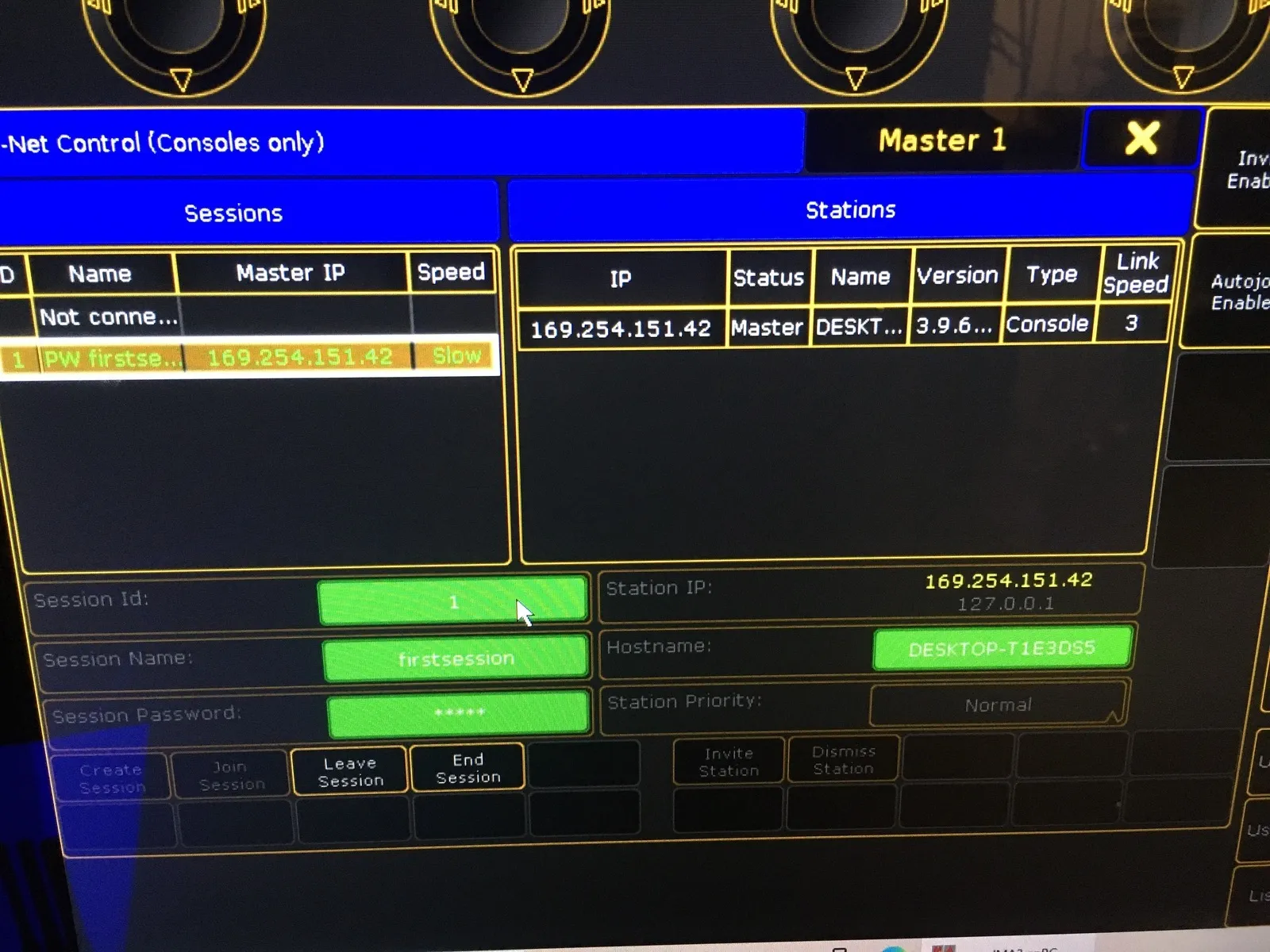

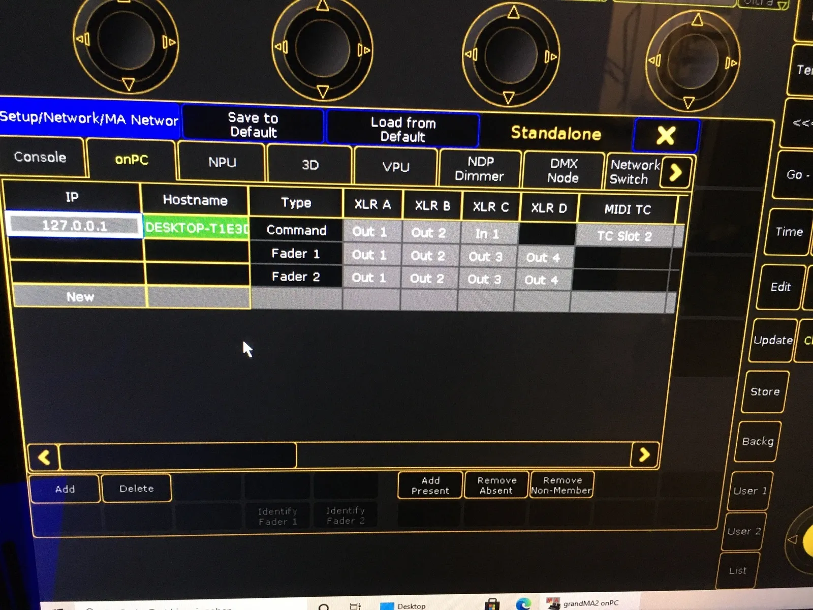

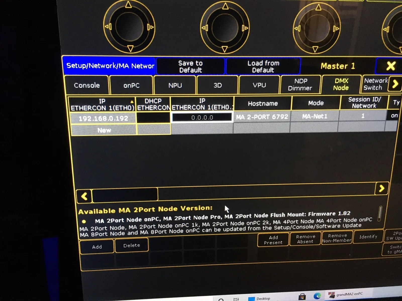

    Danke für eure Hilfe, läuft nun, nachdem der Rechner nun die Ip des nodes bekam.
    (...hatte mich ja ausnahmsweise ans manual gehalten, wonach wohl die ma standard ip‘s 169....lauten, so wie es dort auf seite 274, abschnitt 32 f 😊 beschrieben ist).
    Da ich nicht genau weiss was und warum ich habe einstellen müssen, bin ich mal auf das nächste setup mit einem anderen Rechner gespannt.

    Moin, bin hier langsam am verzweifeln.
    Mein setup:
    Gma on pc 2 auf dem rechner, am ethernet anschluss direkt den 2port node angeschlossen (ok, schon bisschen älter, lief aber so schon mal).
    Mein rechner hat eine statische ip bekommen: 169.254.151.42.
    Was muss denn nun in der onpc eingestellt werden, das das wieder stabil läuft? Zumal ich die ip des nodes wohl gar nicht ändern kann, die ja wohl gleich sein sollte. Versuche mal n paar screenshots anzuhängen
