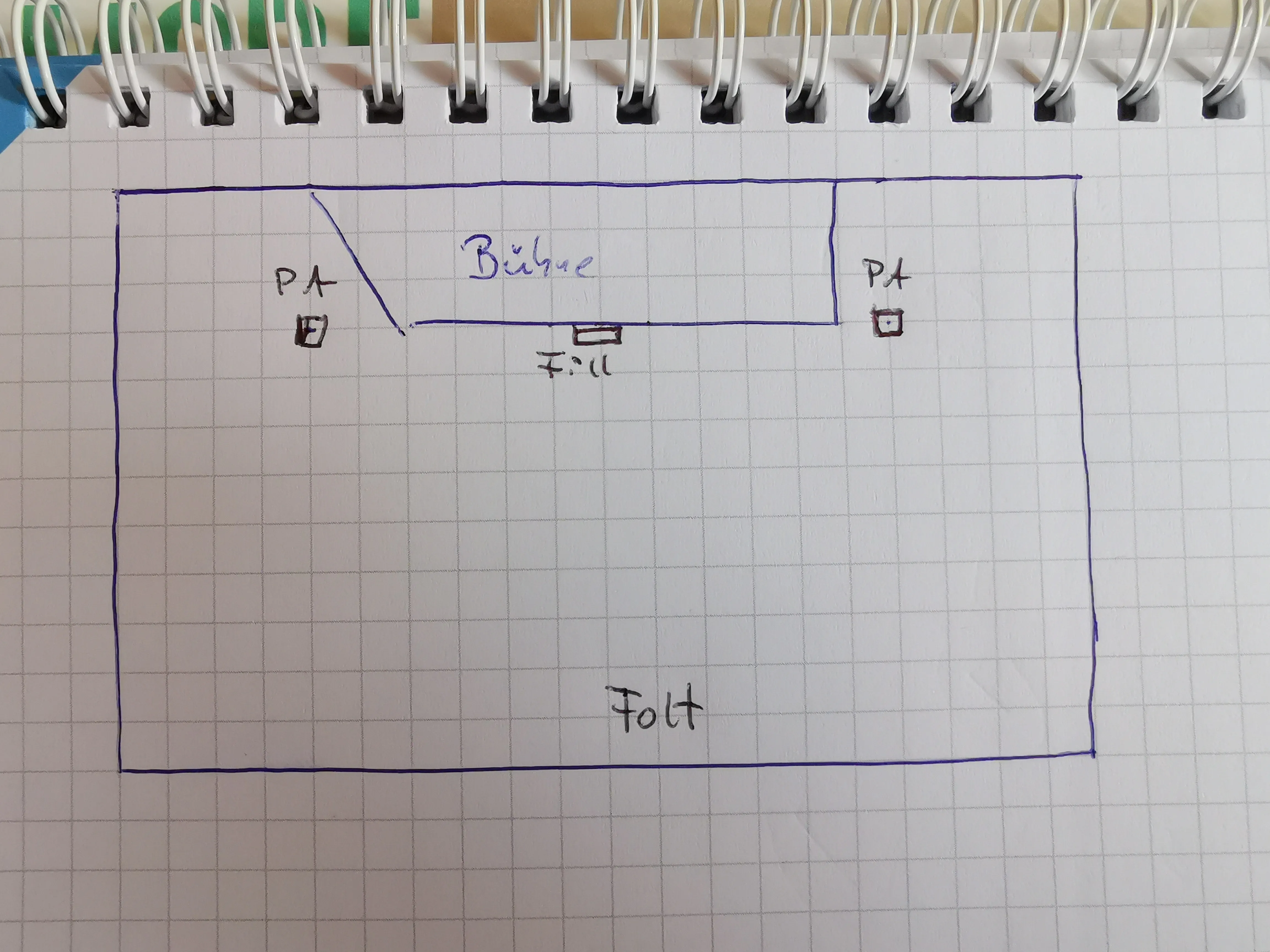

    für Fotos habe ich vll nächstes Wochenende die Gelegenheit. Hier eine Skizze für die bessere Räumliche Vorstellung.
    Höhe des Raumes 4-5m, Teppichboden, Decke mit Holzverkleidung
    PA (pro Seite): 1x Fohhn Säulenlautsprecher Linea LX-500 + ARC AS-31 (15" Sub)
    Programm: Multifunktional Mal mit Schwerpunkt auf Sprache (Vortrag, Konferenz); Aber auch Rock - Pop (Konzerte, Jugendgottesdienste). Pegel ist ja immer so eine Definitionssache. Es wird versucht LAeq 95 dB zu fahren. Gelingt oft; über die 99 geht es eigentlich nie.
    Seitens des Betreibers wurde das Fill angeschafft, damit man auch mittig in der Bühne in den ersten drei Reihen den Text versteht.
    Ich komm eher bei den Musiknummern ins Spiel.
    Drumset steht rechts und hinter Plexiglaswänden. Monitoring läuft komplett über InEar. Gitarren über Kemper.
    Die Sänger stehen mittig kurz hinter dem Fill; die Musiker so im Halbkreis darum.
    Da überwiegend Nachwuchsbands da spielen und teilweise identische Musiker in den verschiedenen Gruppen am Start sind ist der Aufbau recht Fix.
    (Ausnahmen gibt es, aber die lassen wir jetzt mal weg)

    • Daniel M.
    • 8. September 2019 um 17:10
    einmal vorweg: bin bisher eher der reine FoHler und weniger der Systemler, stelle aber immer öfter fest, dass das was man in kleinen und mittelgroßen Clubs so vorfindet optimierungsbedürftig ist. Hab mir inzwischen mal Bob McCarthy zulegt, bin da aber noch ganz am Anfang.
    Erhoffe mir hier jetzt mal ein paar Impulse aus der Praxis für eine Location, in der ich jetzt wohl öfter sein werde.
    Location:
    20m breit, 12m tief
    PA hängt jeweils so 3m von der Rückwand und 4m von den Seitenwänden entfernt.
    Jetzt wurde ein Frontfill installiert (ebenfalls wie die PA geflogen), um das große Loch vorne in der Mitte zu füllen.
    Das Frontfill wurde zeitlich verzögert.
    Ich hätte eher die PA verzögert und auch ordentlich Pegel auf das Fill gegeben. Mein Gedanke dabei ist, die Ortung wieder mehr in die Mitte der Bühne zu bekommen, denn für ca 75% des Publikums geht die Ortung deutlich hörbar vom Bühnengeschehen weg.
    Wie würdet ihr in einer solchen Situation vorgehen?
