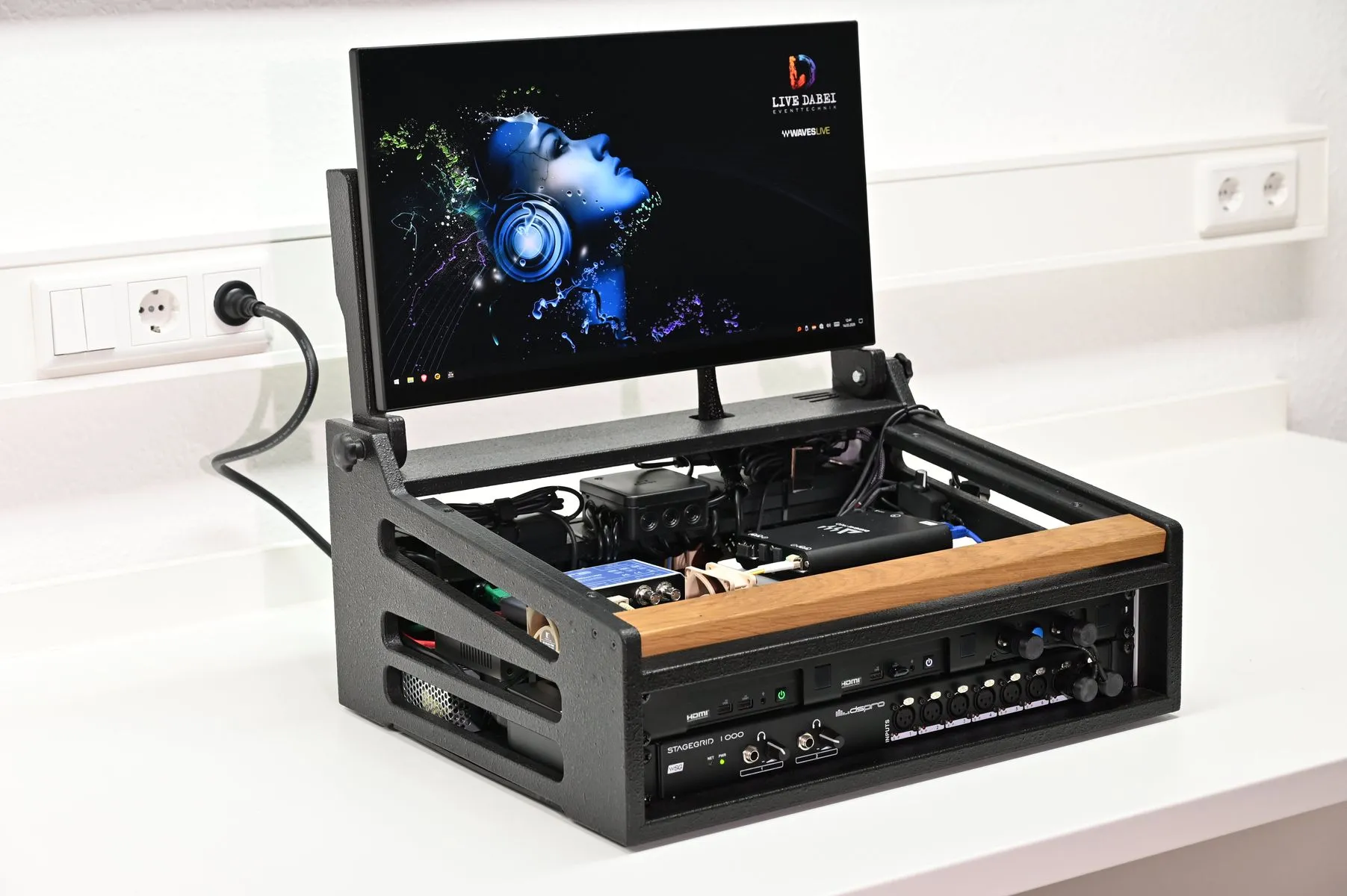

    Vielleicht wichtig fürs Verständnis:
    Ich habe mit dem Kaufen der Gebraucht-Hardware schon deutlich vor dem Erscheinen der LV1 Classic angefangen. Insofern war das Ziel gesetzt, und als die Kiste herauskam, habe ich kurz überlegt, aber mir war es dann doch wichtiger, das kompakt im Transport und flexibel in der Nutzung zu haben.

    das sieht ja wirklich gut aus!
    Vielen lieben Dank Wora!
    Zitat von FHAudio
    Der Aufbau sieht auf jeden Fall sehr schick aus.
    Wenn du alle Teile als auch deine Stunden zusammenrechnest, wie hoch kommst du an ?
    Unterm Preis der Fertigvariante oder doch teurer ?
    Ich hatte in der Coronazeit auch mal so ein LV1 Selbstbauprojekt gestartet, das wurde am Ende doch teurer als vermutet.
    Das was mich am meisten störte waren diese unendlichen Updates und dieses zu unstabile Laufen bei Selbstbausystemen. Ich bin kein IT Freak, wenn dann irgendwas abkakkt, steht man doof da.
    Ich habe es irgendwann wieder verkauft, dennoch finde ich die Bedienung mega.
    Für mich eins der besten Pulte die sich innerhalb von 15 Minuten von jedem Idioten bedienen lassen.
    Wenn noch mal LV1 dann auf jeden Fall die fertige Variante.
    Danke!
    Naja verteilt über 1 Jahr Planungszeit.. jedesmal wenn ich anfangen wollte es zu bauen, habe ich einen Dämpfer bekommen. Irgendwas passte nicht. Erst das eine Netzteil, dann das nächste. Dann verschiedene Winkelstecker.. dann den Boden verschließen, damit nix rausfällt, dann passte das Backpanel nicht.. oh mann.. zwischendurch hatte ich dann kein Bock mehr. Aber ich hatte dann endlich Ende des Jahres alle Teile zusammen gekauft, damits klappt. (Gut innerhalb der Saison letztes Jahr auch keine Zeit gehabt)
    Bin vor ca. 4 Wochen angefangen mit der Assemblierung und habe jeden Sa und So ca. dran gesessen, bis es nun endlich fertig war.
    Ein Waves LV1 System kann gar nicht instabil laufen, da sämtliche Verarbeitung auf dem Server passiert und der Host nur steuert. Ok das Netzwerk muss rennen.
    Ich habe nen Windows 10 IoT Enterprise LTSC 21H2 darauf mit ReviOS optimiert. Da dort auch parallel LiveProfessor oder SuperRack Performer laufen soll, für Insert-Points.
    Wen ich das richtig sehe, gibt’s das eine oder andere schon nicht mehr und wenn man mal den “hab ich noch gehabt” Faktor rausnimmt, den ich eh für das Milchmädchen par excellence halte, sondern einfach mal alle Kaufpreise zusammen rechnet, ist das auch keine wirklich günstige Angelegenheit.
    @ Jan
    Darf man fragen, was das wirklich gekostet hat?
    Also alles in dem Pult gibt es noch zu kaufen, außer den FIT Controller. Aber dank der Classic und dem neuen LV1 Control, wird der FIT sicherlich noch lange auf dem Gebrauchtmarkt verfügbar sein.
    Alles an Waves Hardware habe ich gebraucht gekauft, einschließlich die Lizenz. PC-Hardware war alles NEU.
    Grob geschätzt:
    - DSPro > 1000 €
    - 2x NUC > 2x 500 €
    - TFT > 300 €
    - Switch > 200 €
    - FIT > 1000 €
    - Waves LV1 64ch > 1300 €
    - Anschlusspanel hinten + Kabel innendrin + Lüfter > 400 €
    - Surface > 1000 €
    - Stromversorgung > 100 €
    Ungefähr 6300 €. So genau hab ich die Preise nimmer im Kopp, vermutlich sind 2-3 davon brutto, statt netto.. Möglicherweise hab ich auch was vergessen. Ich schätze zwischen 6000-6500 € netto müsste passen.
    Unterm Strich hab ich also ein wenig Geld gespart, wenn man die Arbeit nicht rechnet und ich habe keinen unförmigen Klotz, bei dem der Host-Rechner bereits zu klein dimensioniert wurde und man dadurch für nen VST Host und für MultiTrack Aufnahmen extra PCs braucht.
    Aber ja.. wenn man alles neu kauft, dann ist die Classic im Vergleich (leider) unschlagbar günstig.
    Hinzu kommen:
    - USB Ladegerät 50 €
    - Bluetooth Empfänger 50 €
    - MGO 1000 €
    - RME MADIface 400 €
    - Omada WLAN AP 200 €
    + ca. 1700 €
    Für zusätzliche praktische Funktionalität, im gleichen Gehäusevolumen, was die LV1 Classic nicht bieten kann.
    Und nein, ich hatte "nichts" davon im Lager, ich habe dafür alles explizit gekauft, sogar Kabel und Kleinkrams.

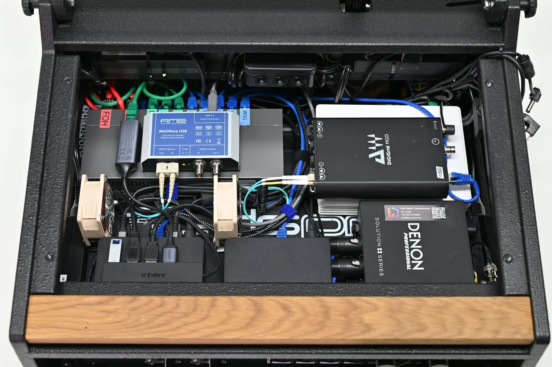

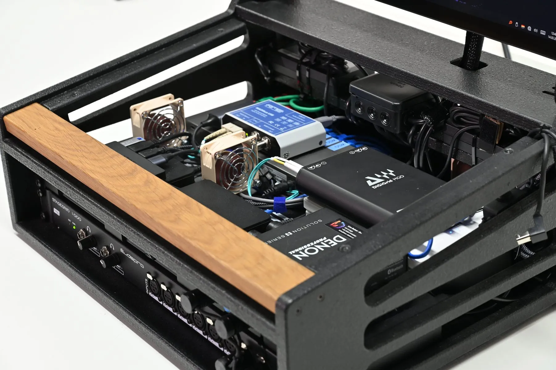

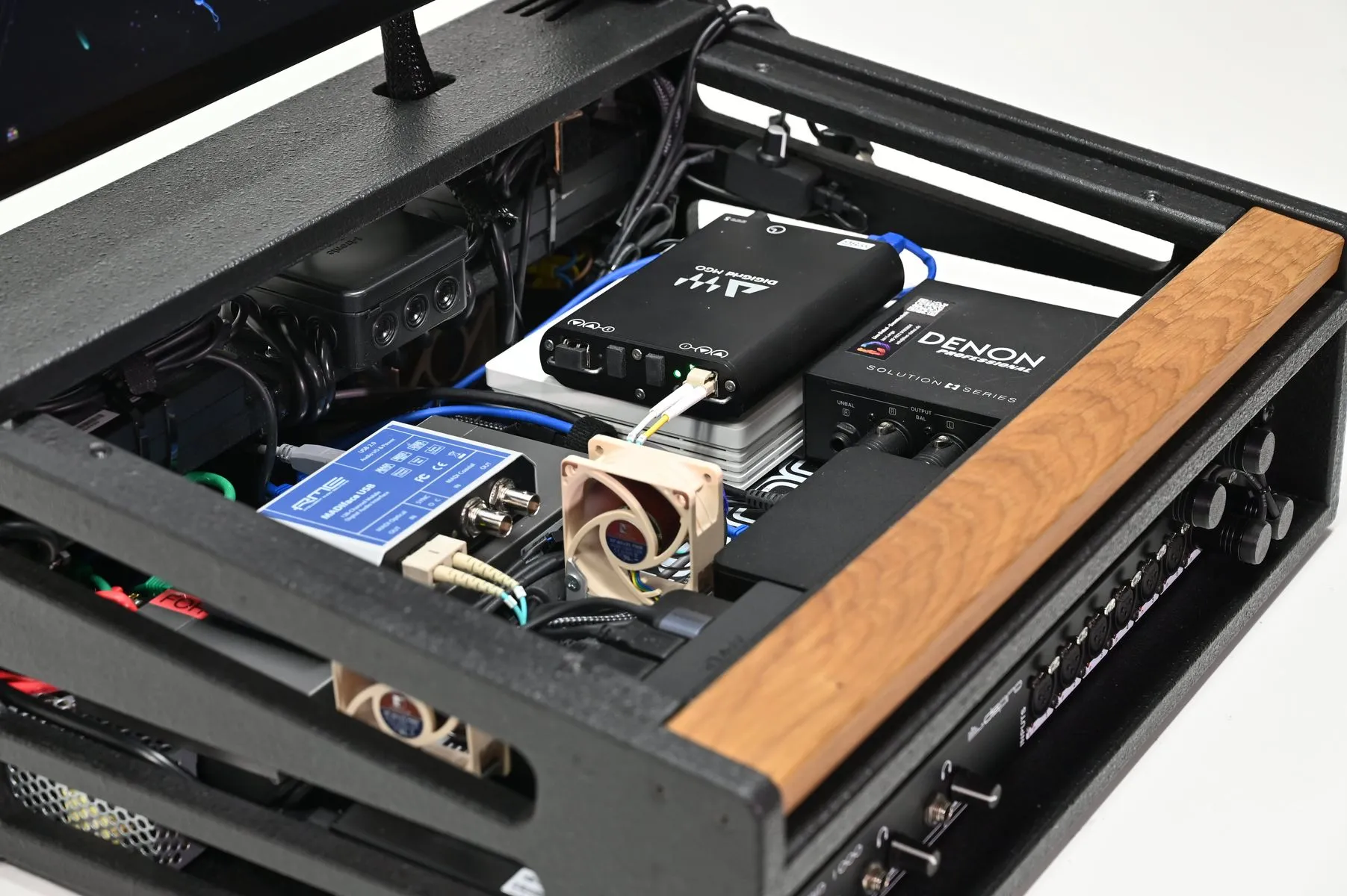

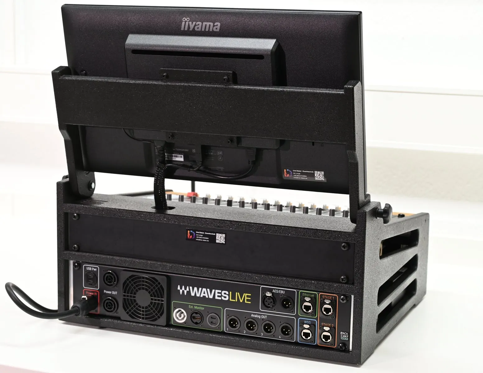

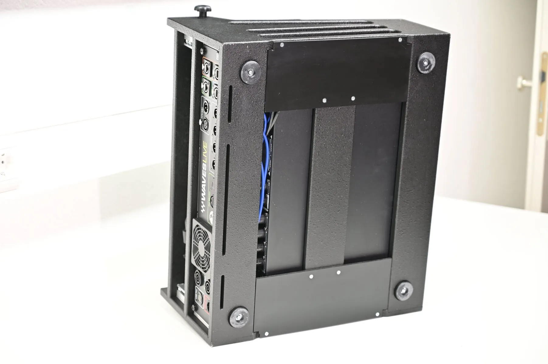

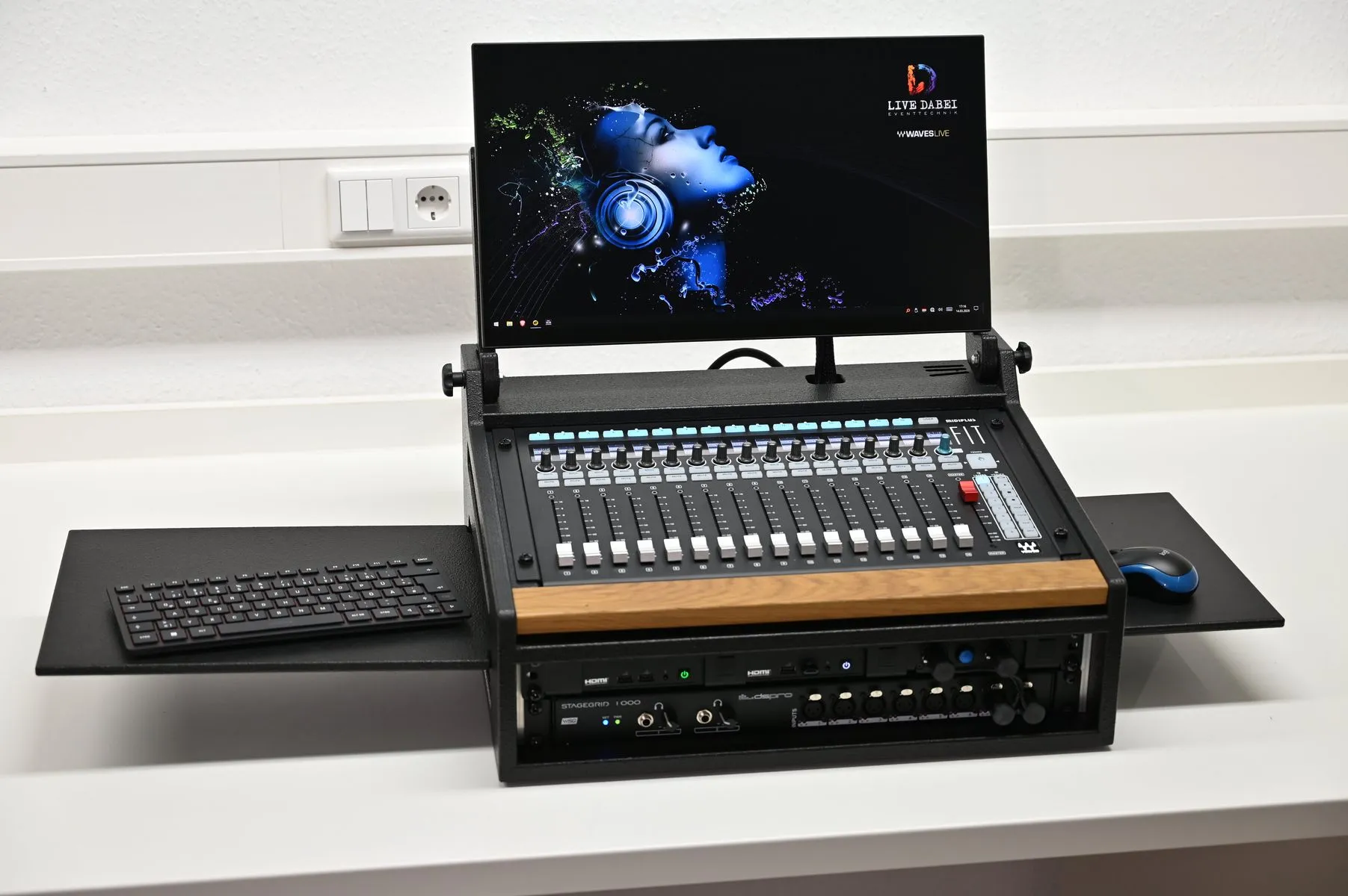

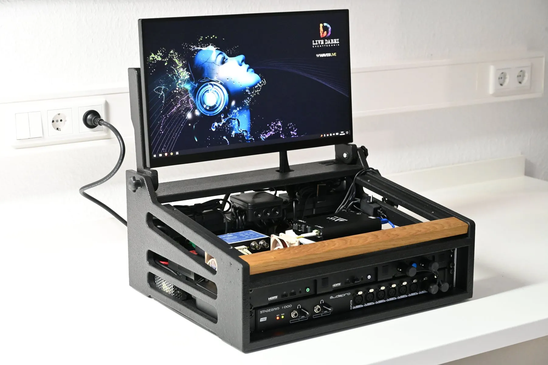

    So, mein Build ist nun endlich fertig.
    Die Idee, mir ein LV1 zu bauen, beruht auf diesem Thread hier im PAForum. Leider hat es etwas länger gedauert, bis ich die Zeit gefunden habe, alles fertig zu bauen. Einige Hürden waren zu meistern, um alle Teile in das SoundSurface hineinzubekommen. Viele Winkelstecker für Stromversorgung und USB/HDMI‑Stecker waren wegen Platzmangels erforderlich. Die mitgelieferten Netzteile der Hersteller habe ich bis auf den Netgear-Switch alle ersetzen müssen, weil diese (dämlichen) Steckernetzteile mit Winkel so unförmig sind, dass ich die nirgends unterbringen konnte.

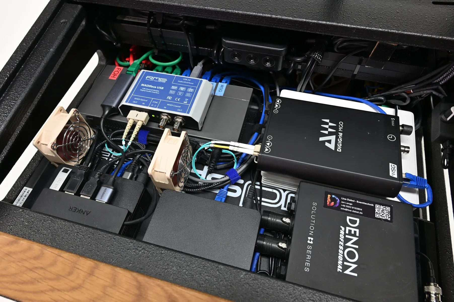

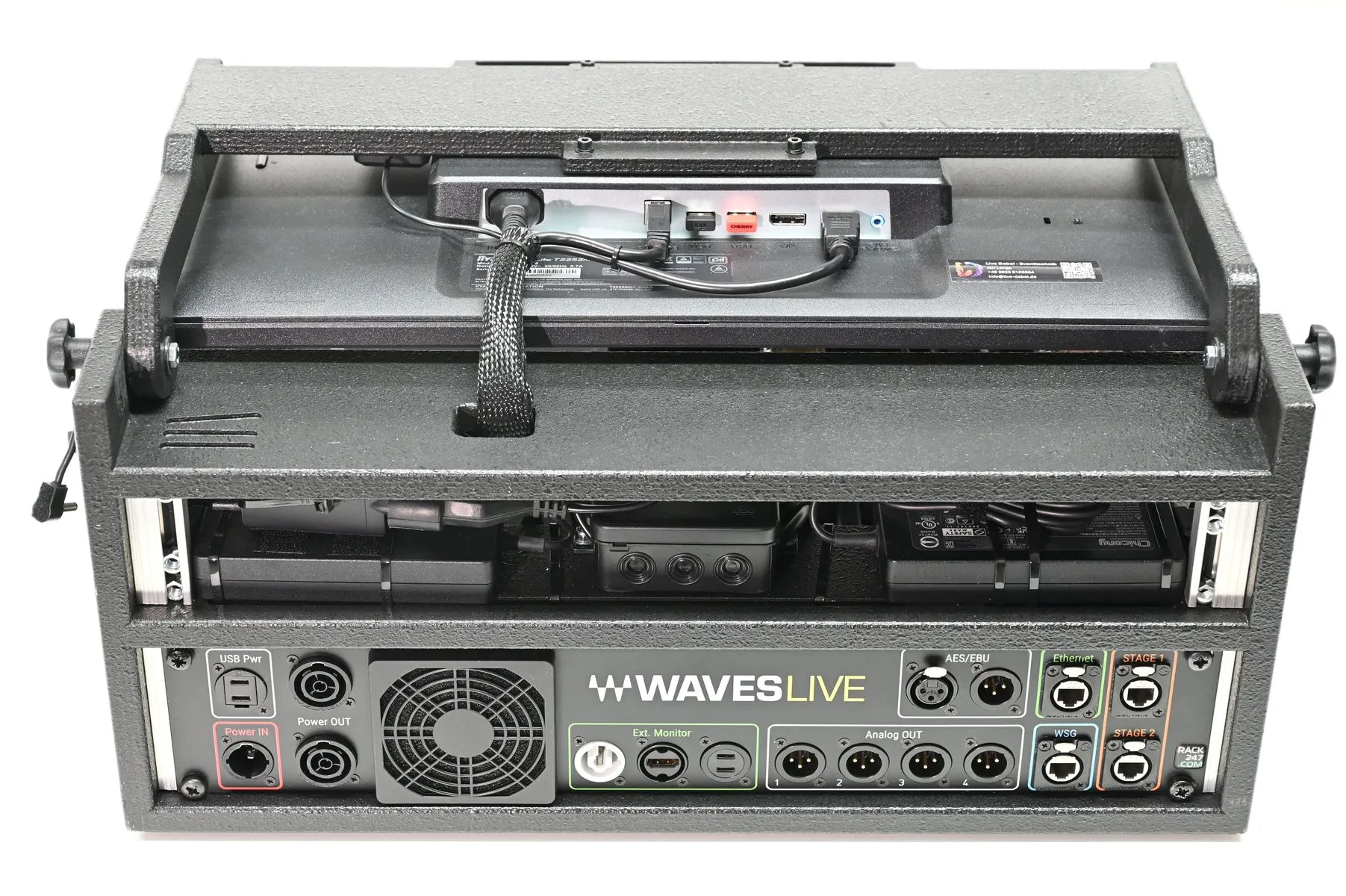

    LV1 Project Parts List:
    - SoundSurface MIX-Case 2HE
    - Waves DSPro Stagegrid 1000
    - ASUS NUC12 Intel 1240p as LV1 Host and SuperRack Performer
    - ASUS NUC12 Intel 1240p as Soundgrid LV1 Classic Server
    - iiayma T2252MSC 22" Touchscreen
    - Waves FIT Controller
    - DiGiGrid MGO Interface
    - RME MADIface USB-Interface
    - NETGEAR GS110TP v3 10-Port Switch, 2x BASE-T Copper RJ-45 Transceiver Module
    - Denon DN-200BR Stereo Bluetooth Audio Receiver
    - Anker 735 Prime USB-Charger (ext. iPad/iPhone, int. Fan Power Supply)
    - Anker USB3.0 Hub
    - Pace iLok3 Key
    - 2x Noctua NF-A6x25 PWM
    - 1x Noctua NF-A8 PWM
    - OVNSHVN PWM Fan-Control (USB-C > 12V Fan)
    - UGREEN Gigabit LAN-Adapter
    - TP-LINK Omada EAP650-Desktop WLAN Access Point
    - Mean Well 12V Power Supply for FIT
    - Mean Well 5V Power Supply for Denon+MGO
    - Netgear 52V Power Supply for Switch
    - 2x Asus NUC 19V Power Supplies
