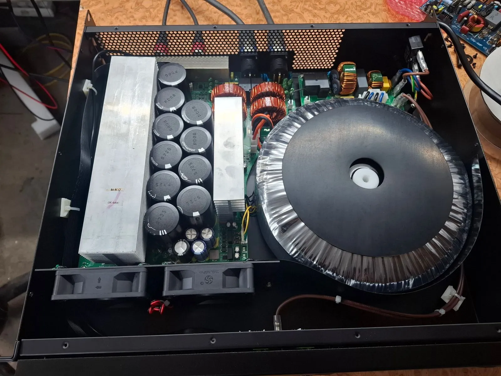

    In meinem Beitrag nannte ich das Gerät DP6000 - tatsächlich heißt die aber Wharfedale Pro DR-6000. Danke für den Hinweis.
    Ein Bild habe ich von innen gemacht.
    Die Konstruktion ist natürlich aus China. Ich kenne sehr viele derartige Geräte von innen, und kann oft den Hersteller halbwegs gut identifizieren - im vorliegenden Fall weiß ich allerdings nicht wer das entwickelt hat. Letztlich ist es egal, denn Geräte selber aus China importieren und Zollerklärungen ausfüllen um vielleicht 200 Euro zu sparen - wer will das schon. Zudem hat man da immer ein Garantieproblem, auch wenn sich die chinesischen Hersteller irgendwie bemühen dahingehend was zu organisieren.

  • Wharfedale Pro Endstufen
    • rockline
    • 7. August 2025 um 13:17
    Ich hatte die DR6000 zum Test da gehabt. Das ist eine Class-D Ausgangsstufe mit 2 x 230V Betriebsspannung (soweit ich mich an die Spannungswerte aus dem Kopf erinnere). Das ist sehr viel! Zum Vergleich hat eine FP14000 "nur" 2 x 195V.
    Die Ausgangsleistung der DP6000 war dementsprechend hoch, ist aber als Nachteil dann nicht für Impedanzen unter 4 Ohm gedacht.
    Der eingebaute Ringkerntrafo wird so um die 3 bis 4kVA können, und ist nach Altvätersitte hoch belastbar. Im Gegensatz zu Schaltnetzteilen, bei denen die IGBT (oder MosFet) bei ca. 320VDC Primärspannung nicht unendlich hoch belastbar sind, wird die Leistungsgrenze bei einem 50Hz Trafo eigentlich nur durch dessen Verluste und Innenwiderstand begrenzt. Bei tiefen Frequenzen mit einem recht langen Signal im Zeitstrahl, kommt in Folge auch gut was raus aus der Kiste. Natürlich haben solche Sustainanteile auch ihren Preis in Sachen Stromaufnahme - begrenzt wird da nicht wirklich viel. Im Test hat sich die DR6000 bei 2 x 30Hz Vollbelastung an 4 Ohm mehr als 32A genehmigt - wohlgemerkt mit Sinussignalen, und ich habe ob der Gefahr die Werkstatt gleich stromlos zu haben, diese Orgie nicht lange durchgezogen. Das ist ja auch ein Quatschtest, zeigt aber was die Endstufe gemacht hat. In Sachen Ausgangsleistung müsste ich nachschauen, auf jeden Fall passt das zu 100% mit den Herstellerangaben, und liegt im Burstimpuls sogar noch weit drüber. Das Innenleben ist - wie nicht anders zu erwarten - ein liegendes 1-Platinen Design, was im Fehlerfall wohl eher in Richtung Kompletttauschh der Platine hinauslaufen würde. Die Frage nach Potentialfreiheit kann positiv beantwortet werden: der Trafo hat Primär- und Sekundärwicklungen, und ist kein Spartrafo mit drei Drähten. Also volle galvanische Trennung. Ebenfalls ist die Ausgangsstufe als Halbbrücke ausgeführt, und hat einen auf Masse/GND bezogenen Lautsprecherminuspol. Ich glaube mich erinnern zu können, dass nur 4 MosFet pro Kanal im Ausgang verbaut sind. Bei dem Wirkungsgrad der Klasse-D reicht das völlig hin. Die Tiefpässe im Ausgang sind sparsam aufgebaut, ich meine 18dB Ausführung mit dementsprechend jeweils drei Bauteilen. Der Signalweg zum Lautsprecher führt auch noch über jeweils ein DC Schutz Relais. Im großen und ganzen ein interessanter Zwitter aus 50Hz Netzteil und offenbar zuverlässiger Class-D Ausgangsstufen, der immerhin die "Nature One" in Sachen "Classic Floor" überlebt hat. Da haben vier Stück insgesamt 16 Stück 8Ohm/21" Chassis bedient, und alle vier DP6000 funktionieren noch. Preislich war die DP Serie sehr günstig, irgendwie so um die 1100.- meine ich. Diese Endstufen sehe ich tatsächlich in der Installation, oder im gelegentlichen Touringbetrieb, denn vier Stück mit Rack sind schon gute 100kg. Vom bumms her hatte ich den Eindruck hier eine analogie zu der gefühlten Performance älterer VZ5000 und ähnliches zu haben. Zu einem direkten A/B Vergleich sind wir noch nicht gekommen....die Zeit...
