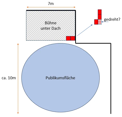

    Moin zusammen!
    Gleiche Bässe - besondere Location:
    Wir spielen demnächst in einem Hinterhof. Hier eine Skizze. Die dickere schwarze Line sind gemauerte Gebäudewände.
    Links sind es etwa 20m bis zur nächsten Wand. In diese Richtung wäre auch eine Dämpfung wünschenswert, ist aber zweitranging.
    Tops werden K20, Subs bei 100Hz angekoppelt.
    Um eine möglichst schöne Abdeckung im Bassbereich hinzubekommen, hatte ich an ein Monocluster (rot) (CSA?) auf einer Seite gedacht.
    Das wäre der Platz der optisch am besten passen würde. Bedenken habe ich irgendwie wegen der Wand. Wie verhält es sich mit den Reflexionen, wenn die Bässe an einer solchen Ecke stehen? Meine Hoffnung ist etwas, dass ich durch Kopplung mit der Wand fürs CSA rückwertig nur 1 Sub auf 3 brauche. Funktioniert das?
    Denkbar wäre das Cluster auch auf der anderen Bühnenseite, aber das wäre optisch nicht so geil.
    Zahnlücke/Cluster vor der "Bühne" fällt raus, da diese max 20cm hoch sein wird.
    Wie würdet ihr das machen?

    So,
    gestern habe ich die Bässe entsprechend Variante A positioniert.
    Ich habe sie so delayed, dass die Phase in der Mitte des Raums messtechnisch zusammen passt. Getrennt hab ich sie bei 100Hz. LR hat bei 120Hz den Übergang zur K2.
    Mehr Bums war spürbar und ich bilde mir ein, dass die Abdeckung auch etwas homogener ist. Auf der Bühne konnte ich auch keine übermäßigen Überhöhungen feststellen.
    Die nächste Bandsache ist im April. Da werde ich sehen, wie es klappt.
