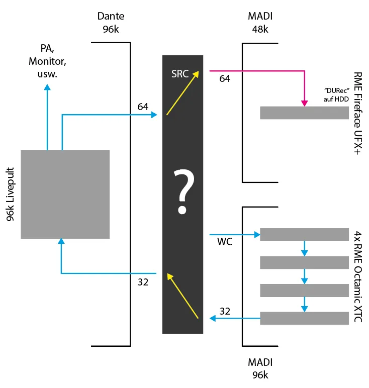

    Werte Kollegen,
    gesucht ist eine Lösung, um vorhandene, verteilte MADI-AD-Wandler (RME Octamic XTC) in ein Live-Setup zu integrieren, das auf Dante basiert. Pulte (Allen&Heath SQ5 / Avantis), PA-Controller (Seeburg HDLM8) / Amps (Lab PLM12K44) laufen intern alle nativ auf 96 kHz, somit läuft auch das Dante-Netzwerk sinnvollerweise auf 96k. Gleichzeitig soll ein Recording von rund 45 "Live"-Kanälen sowie von ein paar wenigen "nicht-Live"-Spuren (Atmos, Kommentare, Regie) stattfinden. Dafür ist ein RME Fireface UFX+ vorhanden, das direkt auf eine per USB angeschlossene Festplatte aufzeichen kann ("DURec"). Eine Aufzeichnung in 96k ist aus mehreren Gründen nicht angesagt:
    • Verwertung der Aufzeichnung erfolgt ohnehin in 48k (Internet bzw. tatsächlich noch DVD).
    • Ins Fireface geht es per MADI, da gehen bei 96k bekanntermaßen nur 32 Kanäle -> zu wenig.
    • Dante Virtual Soundcard für schmales Geld kann bei 96k ebenfalls nur 32 Kanäle -> zu wenig.
    Die Lösung mit dem vorhandenen Fireface ist auch insofern unschlagbar, weil sie den Modus "Einschalten, Knopf drücken, Aufnahme läuft" ermöglicht und niemand sich mit einem Computer rumärgern muss. Ja, für Computer gäbe es natürlich Yamaha AIC128-D oder Focusrite, SSL, oder eine andere gebrandete Audinate PCIe-Karte mit 128 Kanälen bei 96k, aber ein Computer soll wenn möglich vermieden werden ;) Soweit die Ausgangslage.
    Grafisch dargestellt sieht es wie folgt aus: Es ist eine Hardware gesucht, die den großen Kasten in der Mitte ausfüllen kann. Eigene Recherche ergab folgende Liste an Geräten, leider ist keines davon vollständig geeignet. Im Folgenden steht immer <Kanäle>@<Samplerate> in Kurzform.

    Das Ergebnis der eigenen Recherche ist im Moment leider, dass es zweierlei Gerät bedarf. Den Yamaha für die Recording-Richtung und einen zweiten oder ein anderes Gerät für die Live-Richtung.
    Habe ich irgendwo einen Denkfehler? Sieht jemand noch eine Alternative oder hat andere sachdienliche Hinweise?
