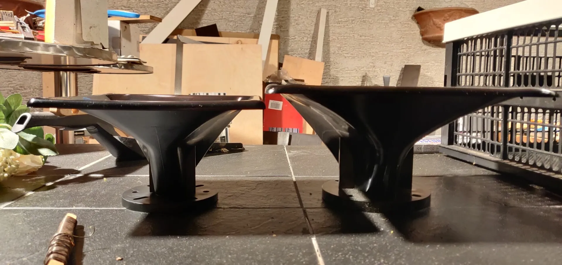

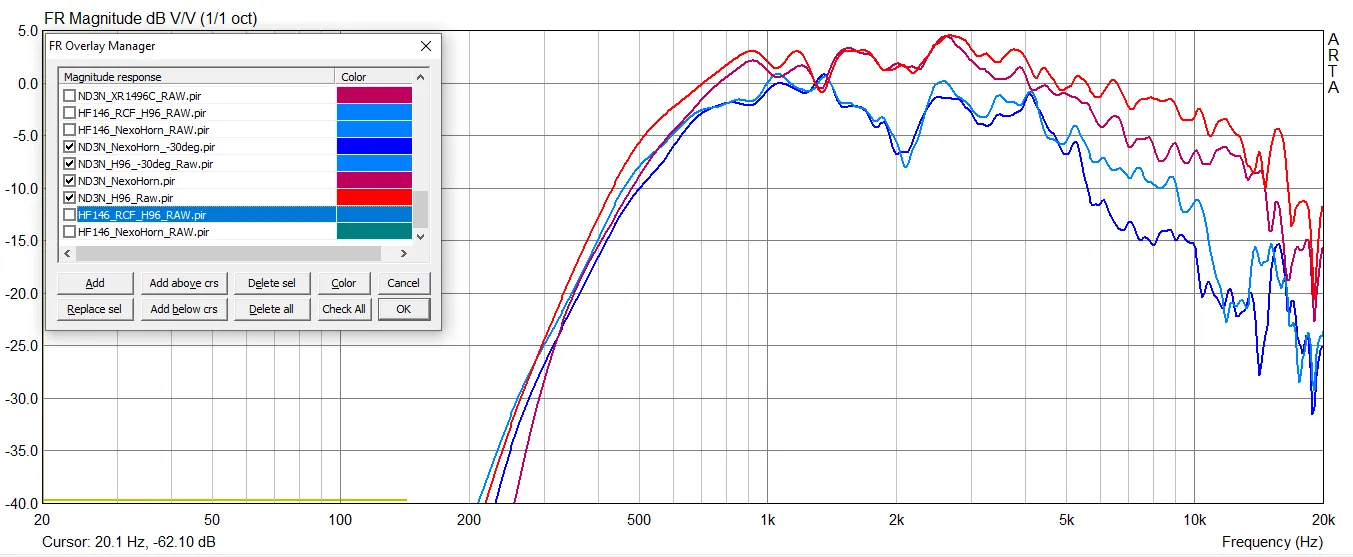

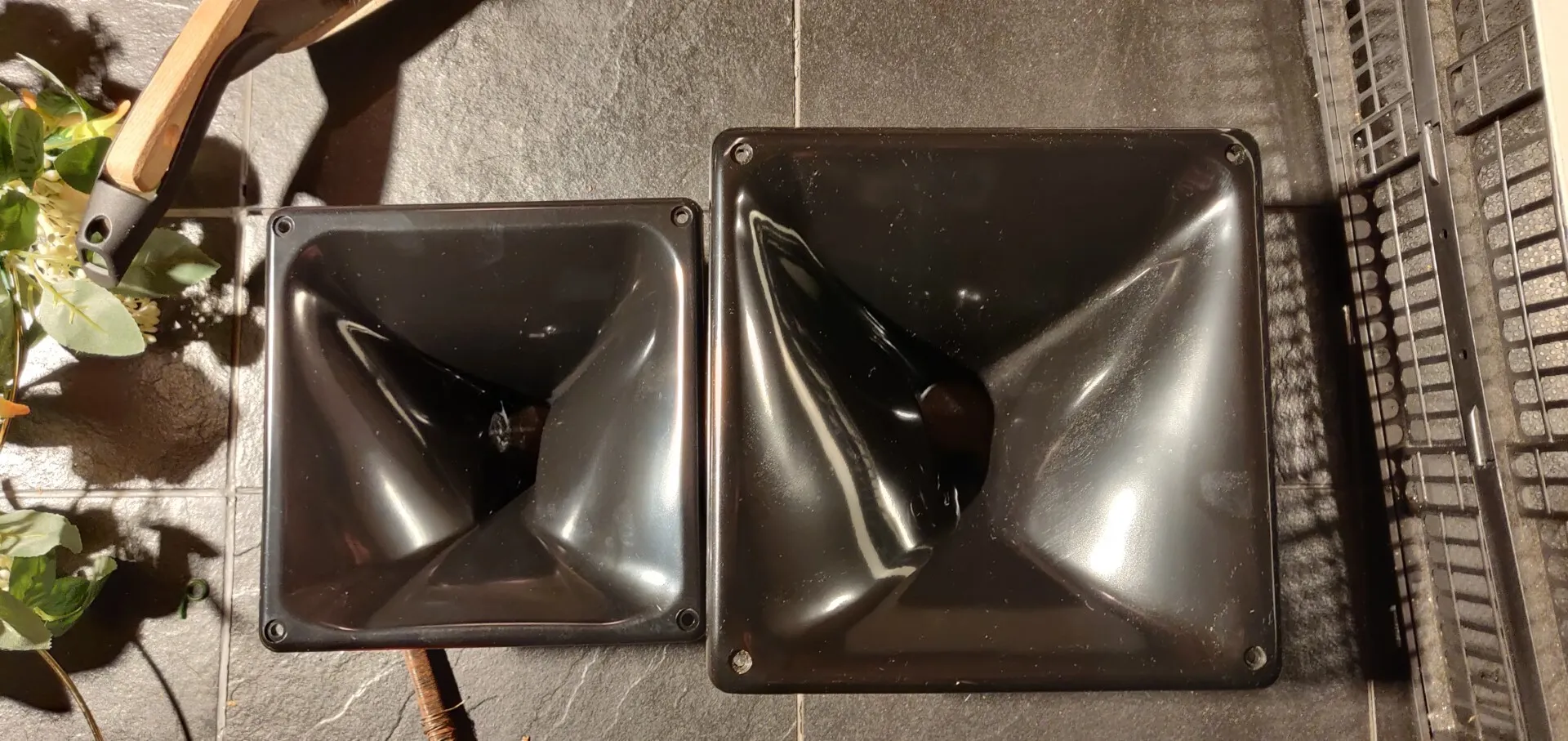

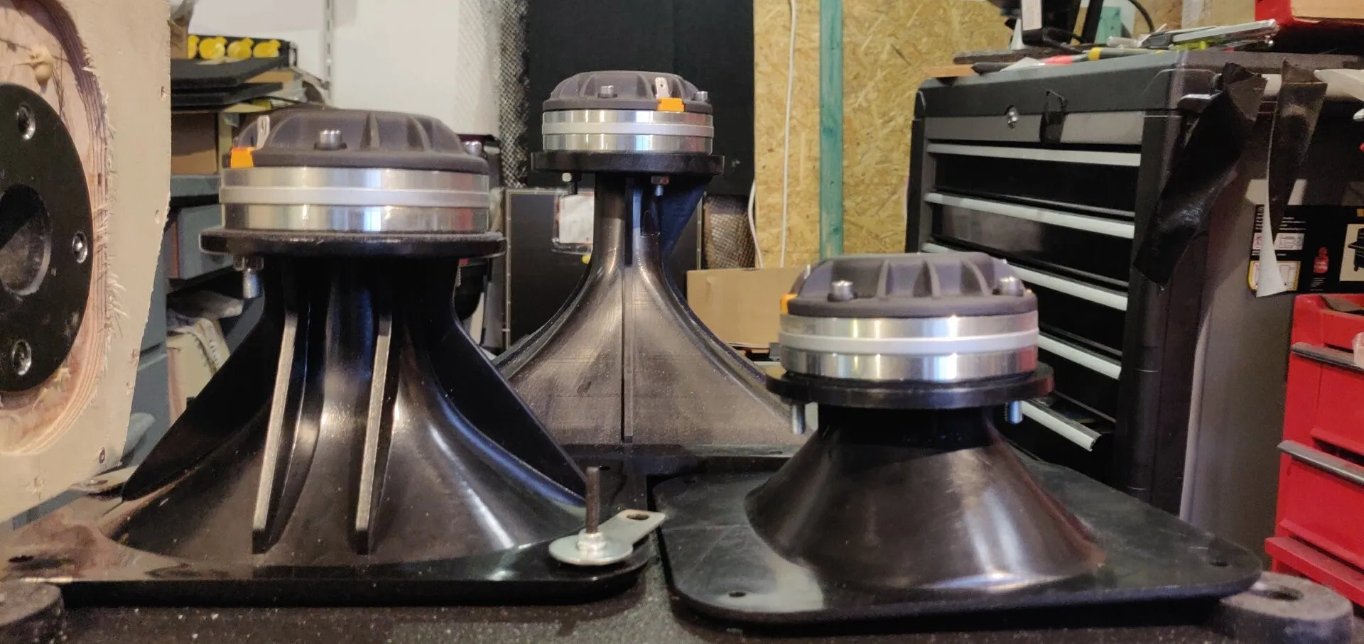

    Falls es wen Interessiert,
    hier ein Vergleich des 18Sound ND3N mit RCF H96 Clone zum Nexo Style 1,5" Clone Horn.
    Auffällig ist der starke Abfall (Bündelung) des Nexo-Horns über 5Khz.
    (Bild unten 1" und 1,5" Nexo Style Horn)

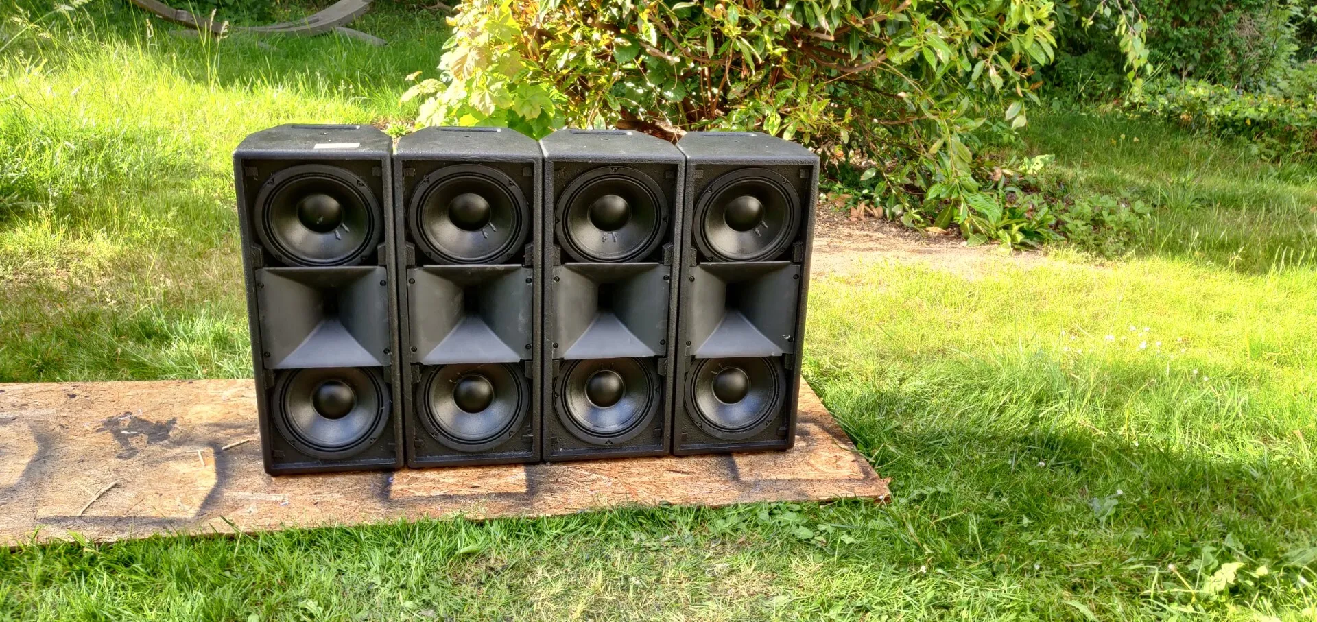

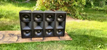

    • 8. Juni 2020 um 12:11
    Ich kam dazu ein weiteres Projekt nach ca 6 Monatiger Entwicklung mit Pause fertigzustellen.
    Die Aw-Audio PS-3
    Motivation
    Von einem Sauerländichem Lautsprecherhersteller konnte ich günstig 8 Sica 8n2,5pl und 4 Faital HF108R beziehen. Nach dem Horntop PS-H210 wollte ich mal wieder was kompaktes, für Hochzeiten, kleine Veranstaltungen etc.
    Die Seeburg A3 fand ich aufgrund des intelligenten Aufbaus da interessant. Kompakt & Leistungsstark + Variabel einzusetzen. Da man eigentlich eh immer einen Bass mitnimmt, stört es auch nicht dass unter 100Hz so gut wie nichts mehr geht. Dem Kompromiss auf der haben-Seite steht eine excellente Mittenwiedergabe-Qualität.
    Das Orginal verwendet ebenfalls den Sica 8 N 2,5PL sowie (vermutet) den Oberton D44 als HT.
    Konstruktive Merkmale
    Die beiden 8" er werden durch 2 Schallwand-Teile gewinkelt eingebaut. In der Mitte der 2 Schallwand Teile befindet sich ein 11,5 x 11,5cm großer Ausschnitt der 15mm starken Schallwand. Dieser dient als Bassreflex Abstimmtung, als auch als Durchlass, für die Montage des Oberton H960 Hochtonhorn samt Faital HF-108R Hochtöners.
    Diese Koaxiale Anordnung spart Platz und somit auch Gewicht.
    Der Abstand der 8"er zu reflektierenden Flächen des Kunstostoff Horns ist dabei so gering wie möglich gewählt, um negative Bandpässe zu vermeiden.
    Etwas kompromissbehaftet bleibt der versetzte Schallendstehungsort 8" zu Hochtöner. Durch ein gut abgewogenen doppel 12dB/oct Filter ist dieser Effekt äußerst gering, was die Off-Achsen Messung im Bereich 1,5 -2 KHz beweist.

    Am Anfang des Projektes kam die Anregung das kleine aber Abstrahlungsgünstige PH-180 Horn zu verwenden. Argument war die geringere Einbautiefe gegenüber dem größeren Oberton H960. Die Messungen bestätigten einen glatteren Frequenzgang, jedoch einen deutlich geringeren Pegel von bis zu -6db ab 1,5KHz. Unterhalb der Trennfrequenz sogar bis zu -10db gegenüber dem H960.
    Da es sich um eine PA-Box handelt und auf einen Betrieb auch mit hohen Pegel abgezielt wird, wurde sich klar für das H960 endschieden, da die positiven Eigenschaften eines nicht klirrenden Hochtöners den Vorteilen des etwas glatteren Frequenzgang des PH-180 deutlich überwiegt.
    Als Mittelweg wurde das 18S XT120 verglichen. Dieses bildete einen guten Mittelweg aus den bereits verglichenen Hörnern. Nach einem weiteren Last-Test Anfang März, noch vor dem penetranten und völlig überzogenen Menschenverachtetenden und Kollateralschäden produzierenden Lockdown, konnte der final überzeugende Kandidat, das H960 samt Weiche hinsichtlich des Betriebs unter kritischen bedingungen getestet werden.
    Das Ergebnis
    Ein kompaktes, leichtes, belastbares, lautes und sehr gut klingendes Direkt-Strahler Top nach dem D'Appolito Prinzip. Durch ausgeklügelte Montagemöglichkeiten ist ein Platzsparender Betrieb auf Kleinveranstaltungen möglich.

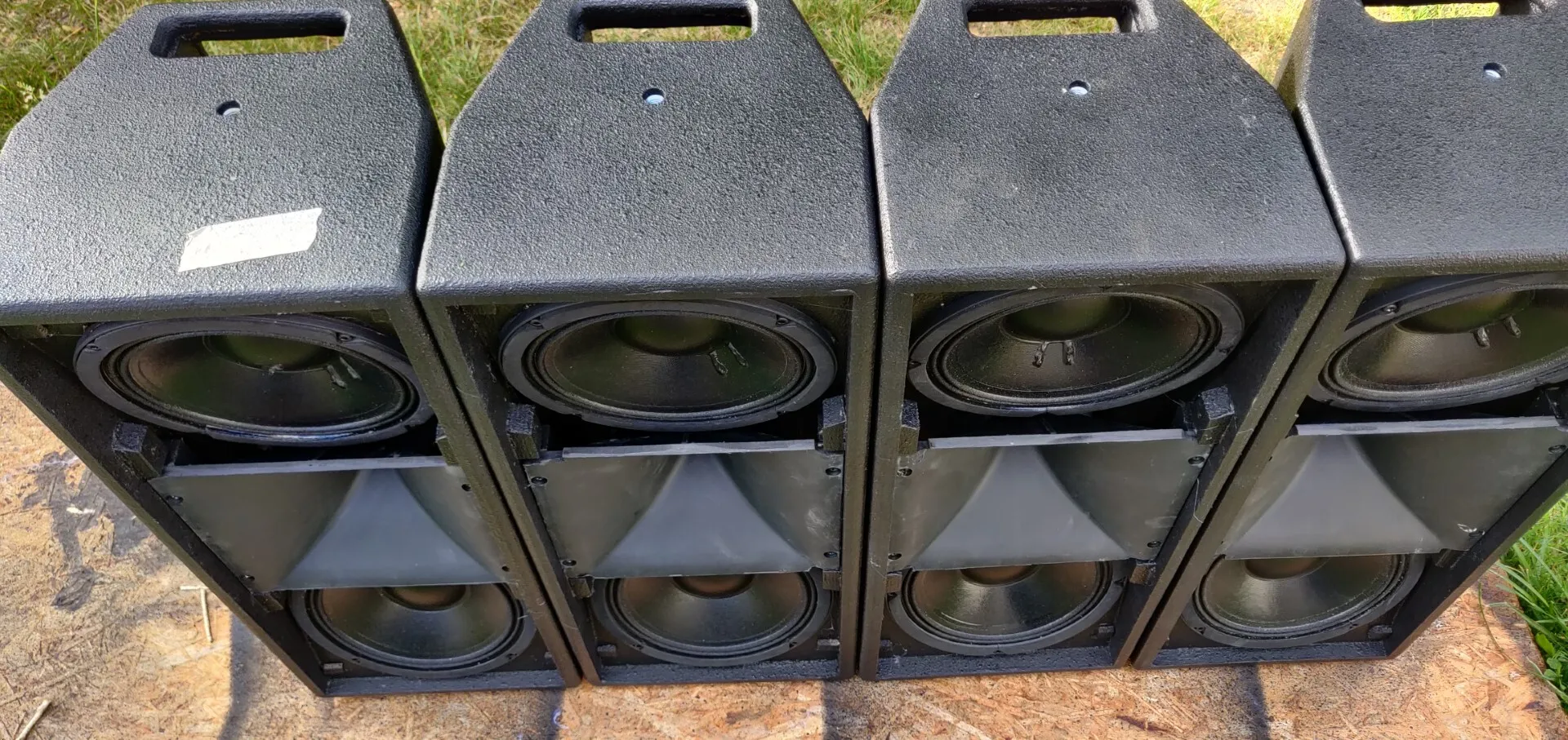

    Hi Madmax (passender Name für die kommende Zeit :) )
    zu Frage 1)
    Ein Pegelrückgang bei geschlossenen BR konnte ich messtechnisch nicht feststellen. Die Senke bei 1khz war vielleicht 0,5db schwächer (weniger stark ausgeprägt).
    Das MLS3 kenn ich nicht live aus eigener Erfahrung, aber ein "großes" Horn hat natürlich auch einen größeren Wirkungsgrad Gain, salopp gesagt
    zu Frage2)
    HT in der Mitte hatte deutlich stärkere Bandpass und Auslösch Effekte in der Gegend 600Hz. Es war Messtechnisch die deutlich schlechtere Variante. Das ist mit Sicherheit der Tatsache geschuldet, dass die Box bzw das 10"er Horn sehr Kompakt ist, und in Sachen größe und Öffnungsfunktion eben mehr nachteile Bietet bei Coax Mitte gegenüber Coax und HT oben. Von JBL gabs mal ein Whitepaper was genau diesen Effekt beschreibt. bzw die Abhängigkeit bzgl "Maskierter Hornmünder" in Coax Anordnungen.
    Director / TW24n etc haben da ein "günstigeres" Ratio MT Horn Fläche1 zu HT Horn Fläche 2 was eine mittlere Coax anordnung erlaubt.
    Tw24n hat zwar ein ähnlich großes MT "Horn", jedoch kleineres HT Horn, zudem weniger 12" Horn weg. Die Direktschall zählt hier noch mehr (mit entsprechend kleinem bzw. Frequenzmäßig höher angelegten Horn - Gain).
    Das HK L5-LTS bestätigt in der Aufmachung meinen Ansatz.
    Positiver Ansatz wie beim HK ist die Vertikale Doppelanordnung (Auf dem Kopf drauf). Somit umgeht man teilweise die Auslöschung Hochfrequenter Schallemitierung durch zu kleiner Wellenlänge und zu großem Abstand der Emittanten (Hochtöner)
    zu Frage 3)
    Phase Plugs.... kommt immer drauf an wann / wie man diese braucht. Bzw welchen Aufwand man begeht.
    Der obere 10er braucht das nicht, da der HT dicht genug davor sitzt. Zudem muss man auch gucken Welche Funktion der PP in seiner Form hat (also welche Rundung, und ganz wichtig, welche Hals Fläche er wie Maskiert).
    Ich hatte verschiedene ausgeschäumte Cola Flaschen als Ansatz ausprobiert :)
    In der Tat konnte ich Verbesserungen über 1,2khz, am meisten über 1,7khz messen.
    Zu 85% gleich Gut, war jedoch ein "Divider Brett" vor dem unteren 10"er.
    Damit ließ sich nahezu der gleiche positive Effekt verbesserter Bandbreite realisieren.
    Dieses Prinzip ist kostengünstig und leicht zu fertigen.
    Einige Linearrays (Nexo Geo zb. ich glaub TW Vera auch) Nutzen ebenfalls diese Technologie (Ansatz)
    Frage 4)
    Ja für diesen Kleber lege ich meine Hand ins Feuer. Soll aber jeder für sich selbst entscheiden.

    Ab 200Hz ca beginnt die Amplitude durch das Horn deutlich zuzulegen ab knapp 400Hz beginnt die Richtwirkung. Insgesamt ca 5-6db mehr als Direktstrahler. In der 90° Version läuft der HF146 ohne Pegelabsenkung, und ist nicht mal zu laut !. Als Direktstrahler können die 10" Chassis diese Sensitivität nicht leisten. Nachteil Direkstrahler -> Omnidirektionale Abstrahlung. D.h mehr Reflexionen durch seitliche Objekte / Begrenzungen. Auf Distanz ist eine definierte Abstrahlcharakteristik klanglich deutlich sauberer, als breit emitiertes reflektiertes akustik-Material.
    Vorteil Coaxial - du hast einen deutlich kleineren Versatz in der Schallentstehung. Als Direktstrahler simpel auf der selben Schallwand, können die 18cm Laufzeit unterschied schon erhebliche Probleme verursachen.
    Zudem spart man Vertikal Platz. Unter dem HT Horn sind es knapp 36cm bis zum Boden + die 2 seitlichen schmalen Horn Mund streifen. Der Laufzeit Versatz der verschiedenen Schallendstehungspunkten (man steht vor und unter der Box) ist da als sehr klein anzusehen im Vergleich zu klassisch aufgebauten 1m hohen Trümmer.
    Was meinst du mit "Horn-Faktor" und "Pappen Beaming" konkret ?
    90° Horntops machen definitiv Sinn. Kommt halt drauf an welche Jobs man bedient.
    Is es Sinnvoll aus einer 15" Mufu Box-Größe 5-6db mehr Schalldruck im Top-Bereich und einen sehr klaren Sound zu bekommen ? ein klares JA! :)
