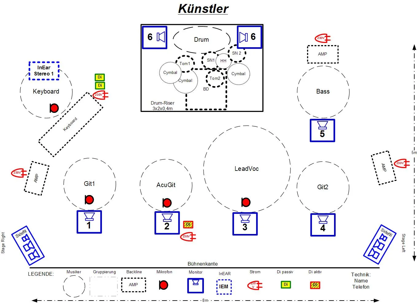

  • DIE RIDERPOLIZEI
    • LC2412
    • 7. Juli 2019 um 20:25
    @ LC2412
    Kannst Du mal so ein Korinthenkacker-Modell von einem Rider hier einstellen so mit "Galgenstativ richtig rum" und allem anderen Komfort und zurück ... ?
    können schon, will ich aber nicht, weil ich grade beleidigt bin.
    Ich habe gerade bei Keyboard und Drummer die Erfahrung gemacht, dass die nicht frontal das Stativ einsetzen, sondern entweder von links nach rechts, oder umgekehrt, oder (bei Drummern) manchmal auch "von hinten überkopf". Nachdem mir gerade auch bei schweren Mikros manches mal mittem im Gig ein Mikro den Abgang gemacht hat, weil ein Stagehand das nicht konsequent zugedreht hat, ist das schon eine Fehlerquelle, die man umgehen kann.
    Meine Frage zum Thema Steckdose (s.o.) kommt von einer anderen Denke. Ich bin schon daran interessiert, was die Leute an so eine Steckdose anschließen. Ich habe nämlich auch schon einen Backofen als "Showelement" erlebt und auch schon Heizlüfter. Und wenn da ein Stageplot eben beim Gitarristen ein FX-Board zeigt, ist doch alles erklärt.
  • DIE RIDERPOLIZEI
    • LC2412
    • 7. Juli 2019 um 18:46
    jetzt zufrieden?
    ... bin ja manchmal lernfähig. und das gefällt mir tatsächlich besser! ;)
    Bei Deinem Rider verstehe ich nicht, wo die Signale entstehen und wie sie weitergeleitet werden. Die mit "MIC" bezeichneten Stellen sind ja wohl Vocals. Was ist mit den E-Gitarren, dem Bass und den Drums? Das ist doch gerade das Zeug, wo man die meiste Zeit auf der Bühne braucht, wenn's nicht sinnvoll vorbereitet ist.
    Sonst finde ich das sehr übersichtlich.
  • DIE RIDERPOLIZEI
    • LC2412
    • 7. Juli 2019 um 18:39
    Zitat von Karel Noon
    Ich werfe mal dieses von mir erstellte Exemplar den Wölfen vor :saint:, Kritik? Anregung?
    Wäre gerade passend da die Band gerade auf InEar umgestellt wurde :)
    Ich reagiere immer sehr sensibel auf Rechtschreibfehler. Da könnten noch einige eingespart werden. Und Netzspannung ist schon seit 1987 230V.
    1,5m breite, für Mischpult ausreichende, überdachte Fläche strickt sich der VA, wie er es braucht.
    Ich hätte auch lieber die "Funktion" als die Namen da stehen. Mir erschließt sich nicht, warum bei den vom VA zu stellenden Monitoren auch noch Strom sein muss.
    Snare und Becken gibt's in Deiner Zeichnung nicht.
    Wenn man beim Keyboarder und beim Schlagzeuger richtige Galgen einzeichnet, kann die der Stagehand auch gleich schon richtig montieren. Ich lege bei "Groß-Galgen" Wert darauf, dass das Gewicht des Mikros die Klemmschraube zuzieht und nicht aufmacht.
