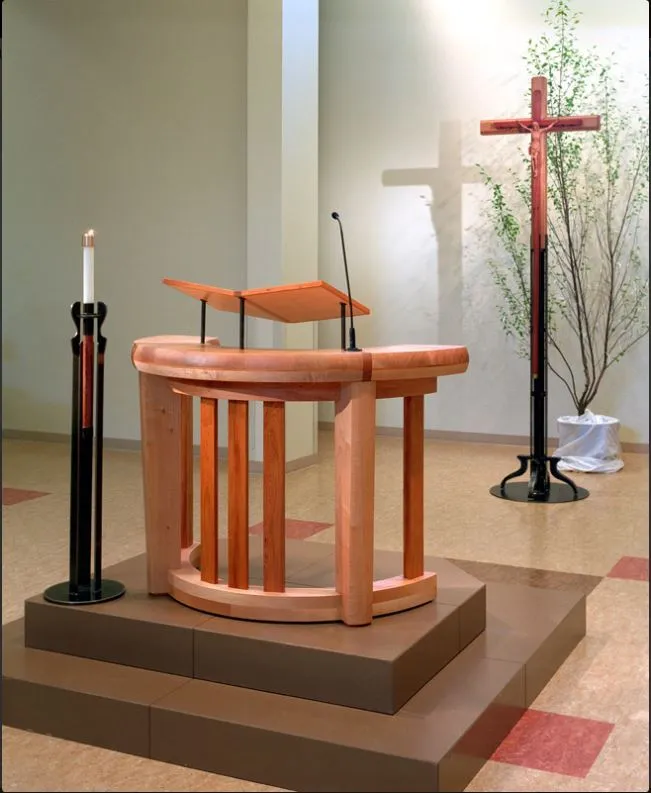

    Das
    muss rascheln. Packt man noch einen raffiniert eingestellten Kompressor dazu, wird das Rascheln nur noch selten von ein bisschen Pfarrer gestört. ;)
    Und das ist der vom TS pileo gemeinte Ambo?
    Dann bitte ich um Bezugsquelle Deiner Kristallkugel.
    Wenn nein, dann bringt uns das nicht wirklich weiter...
