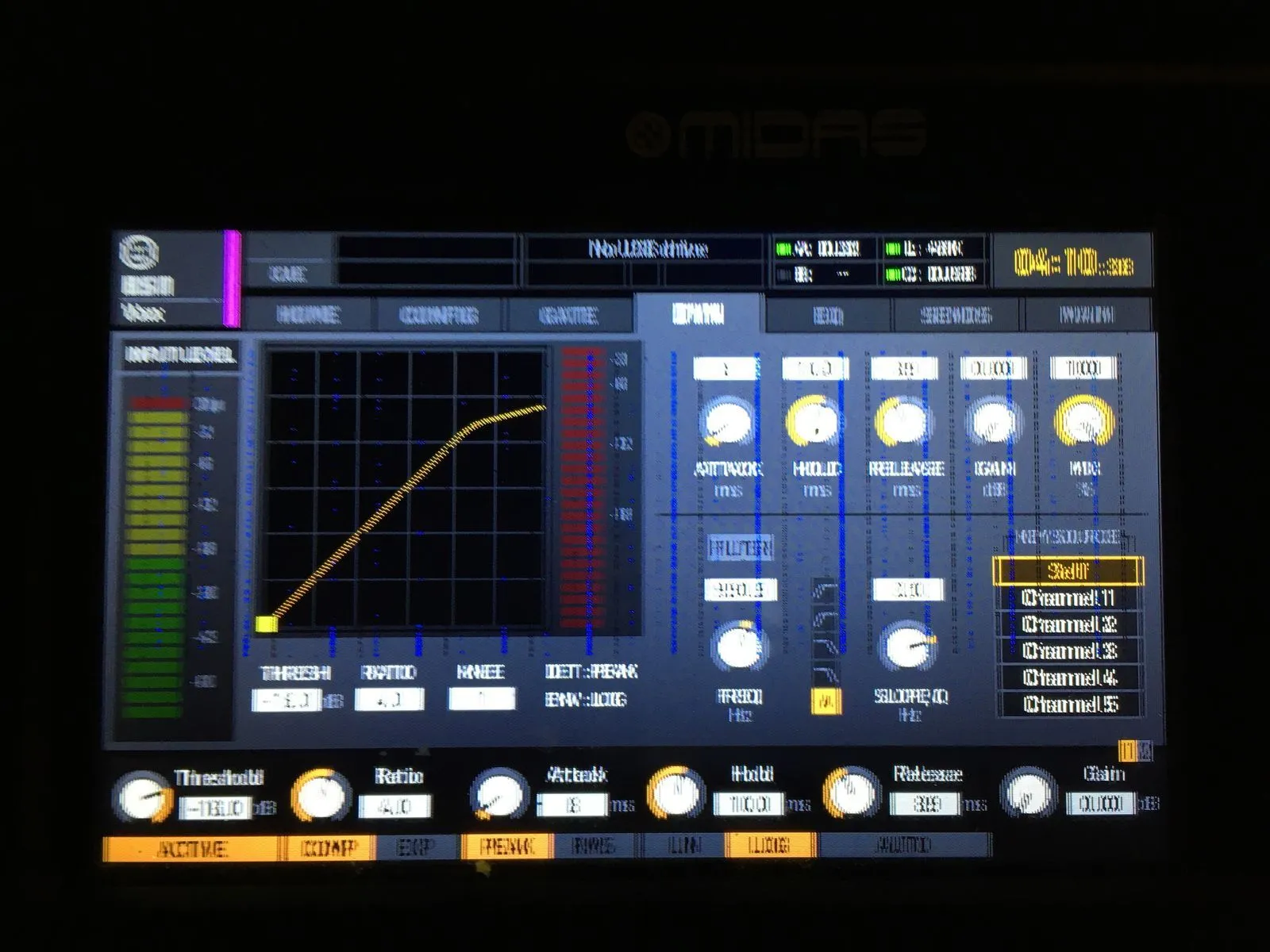

    • Tobbes
    • 16. Juni 2022 um 19:18
    eine Band, die ich betreue, hat ein eigenes M32R, mit dem wir nun auch auf Tour waren. Der Gitarrist erzählt mir, dass das Pult im Proberaum manchmal freezed, was ich für ein M32 sehr ungewöhnlich finde.
    Normalerweise lässt sich das Pult dann nicht mehr bedienen, der Bildschirm wird unscharf - siehe Foto, alle LEDs bleiben auf ihrem letzten Wert stehen und auch die Fader reagieren nicht mehr, während das Audio noch weiterläuft. Bis auf ein mal, da hat es beim Soundcheck weisses Rauschen auf alle Ausgänge, was mir letztlich nen Hochtöner in der PA gekostet hatte.
    Hat jemand ne Idee, was das sein kann?
    Aktuelle Firmare ist installiert.
    Grüße Tobbes

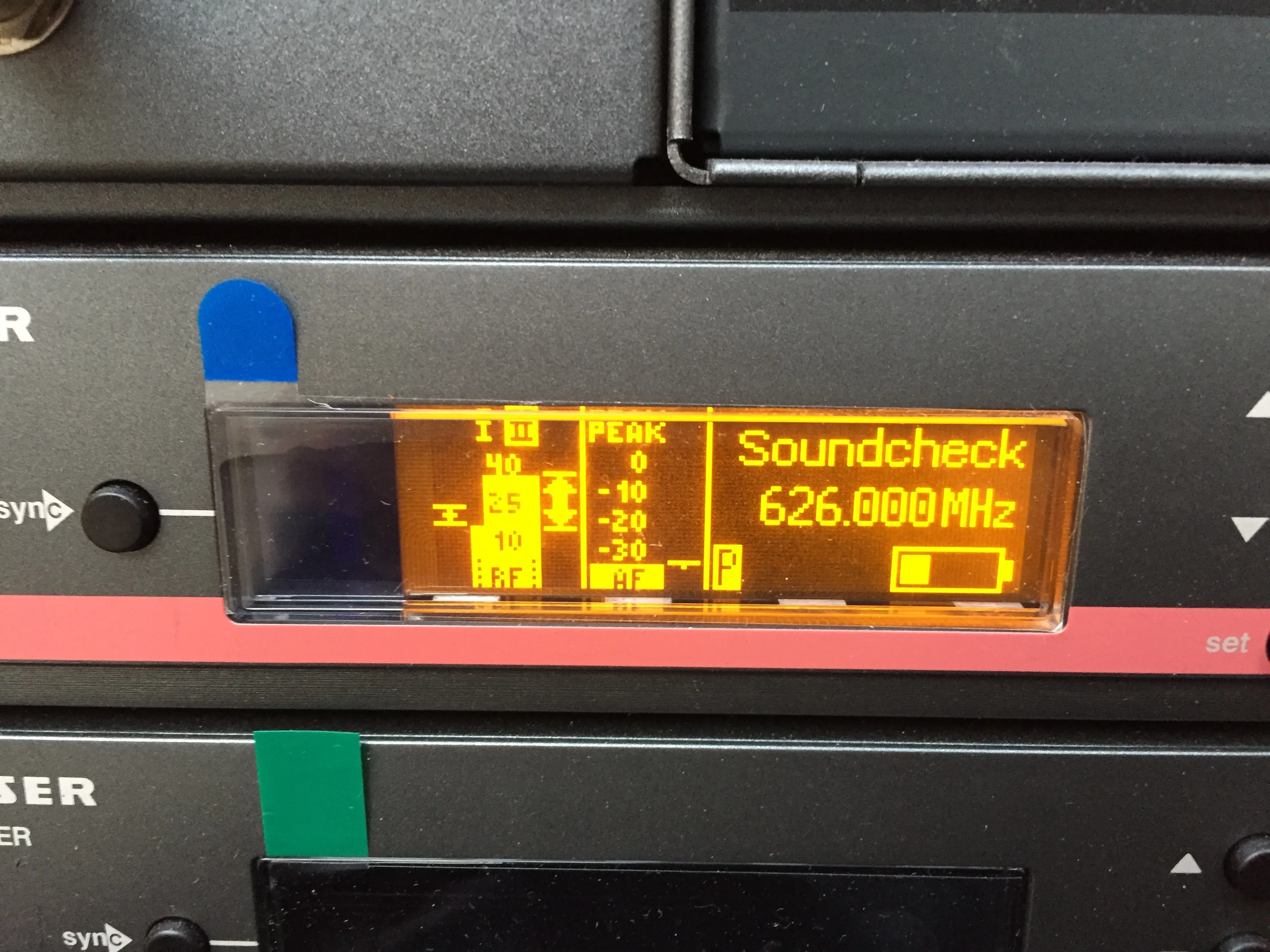

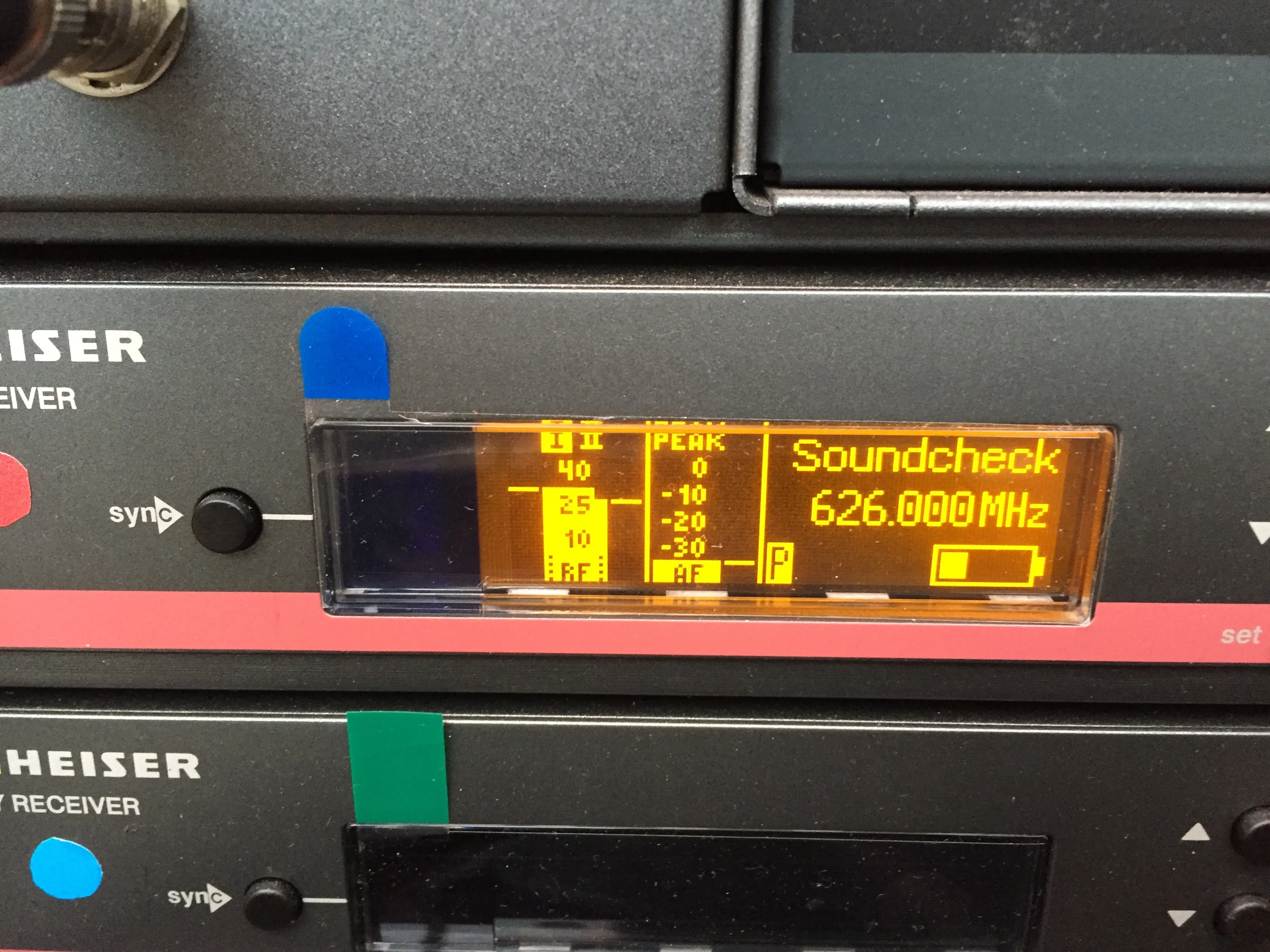

    • 24. Juli 2017 um 00:49
    radartuete img 2106 zeigt den unterschied zw. normaler "standard"antenne, img 2108 den unterschied zwischen alter frequenzeinstellung (siehe 1. post) und angepasster.
    im allgemeinen ist zu sagen, dass die angabe des frequenzbandes in der anleitung SEHR ungenau ist. habe mir eine startfrequenz an einem empfänger und enfrequenz an einem anderen eingestellt. danach dann kalibriert, bis an beiden der RF gleich stark war
