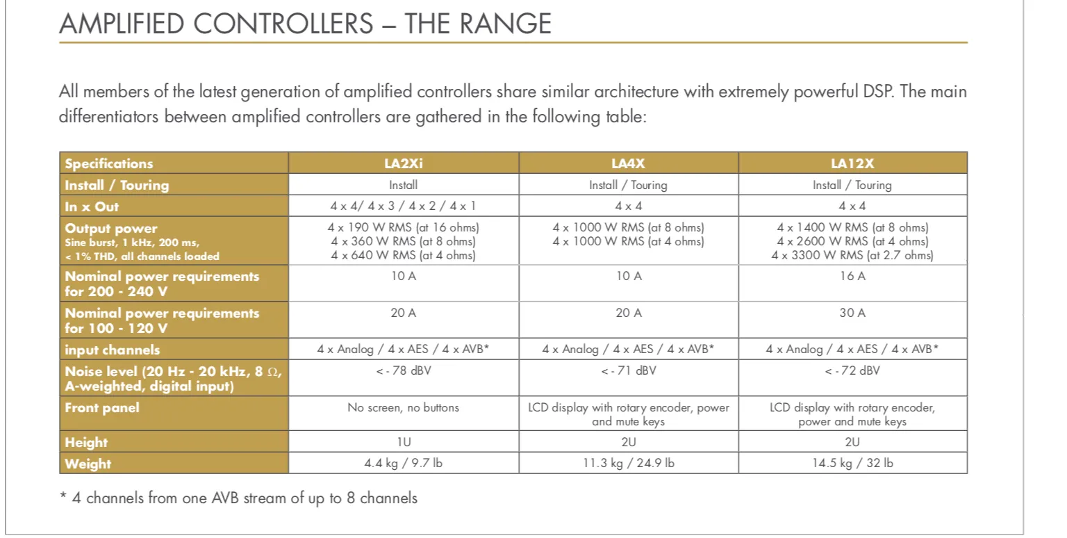

  • PA Anlage | Aktiv | Outdoor | 1000 Leute | Vorschläge
    • Ton Heini
    • 10. Juli 2021 um 13:19
    Nein die Rechnung ist verkehrt herum.
    Die LA 8 z.B. macht 1800W/4Ohm und kann 2xKS21 je Kanal antreiben ((6xKS21 Max je LA8)
    Rechnet man von diesen 900W je KS21 zurück ich nehme auch mal nur -6dB dann landet man bei 225W die die LA2xi leisten muss.
    Das Macht auch Sinn damit die LA2xi genug Reserve im Netzteil hat um auf anderen Kanälen Mid/High LS anzutreiben ohne das die Leistung da zusammen bricht.
    Ich habe mal gehört das der KS21 bei L-acoustics mit 700W je KS21 betrieben wird. Überprüft habe ich das nicht. Warum auch das Zeug spielt wie es soll.
    • Ton Heini
    • 10. Juli 2021 um 00:02
    Zitat von Dr.Bass
    Wiederspruch sehe ich hier keinen.
    Ja bedenken das die Leistungsangaben der RMS-Leistungen der Amps bei 1khz mit 200ms Sinus-Burst angegeben sind.
    Welche Leistungen sind im Subwooferbetrieb wirklich noch abrufbar, nach 0,2s ?
    Die LA2 reduziert bei Vollausteuerung um -7db. Angegeben mit 360W.
    Demnach kann man einfach abschätzen wie weit man 1000W der LA4 kommt.
    Hier erkennt man schnell welche Leistung wirklich notwendig ist um den KS21 auszufahren.
    L-acoustics gibt wenigstens an nach wieviel ms das Netzteil am Ende ist. Andere Hersteller trauen sich das nicht.
    Wenn das nicht reicht ist die PA meist einfach zu klein.
    Deweiteren würde ich mich sehr freuen wenn Du Deine Schätzung bezüglich der benötigten Leistung für den KS21 offenlegst. Ich lerne gerne dazu.
    • Ton Heini
    • 9. Juli 2021 um 23:43
    Zitat von Jammix
    LA4X & LA12X verbunden mit KS21
    Auf welchen Beitrag soll ich mich jetzt verlassen, ist der größere Headroom bei den LA12X hörbar oder nicht? Natürlich werde ich auch selbst Probehören, jedoch dachte ich, dass ein AMP mit mehr Power immer anders klingt, als einer der, der 'fast' am Limit läuft.
    Solange der Hersteller nichts anderes sagt sollte es keinen hörbaren Unterschied geben.
    Hör es Dir an und Entscheide selber. Aber dann bitte im Blindtest d.h. Jemand anders schaltet zwischen den Amps hin und her und Du sagst was Dir besser gefällt 😜
    • Ton Heini
    • 9. Juli 2021 um 23:22
    Zitat von Jammix
    Auf der Homepage werden die als voll-supported ausgewiesen. Oder irre ich mich?
    Die LA2xi lässt sich auch als 2Kanal und 1Kanal Amp betreiben (Bridge Mode)
    Im 2Kanal Betrieb treibt die dann je Kanal 1x KS21 ohne Lautstärke Verlust.
    Die LA2xi ist vorrangig für Installation gedacht wo es nicht um das letzte dB geht.
    • Ton Heini
    • 9. Juli 2021 um 22:59
    Guckst Du beim KS21 da steht die LA44X mit drin.
    Die LA4x ist älter und die Datenblätter wohl noch nicht alle überarbeitet.
    • Ton Heini
    • 9. Juli 2021 um 22:56
    Weil die la2xi zu wenig Leistung für den Ks21 hat
    • Ton Heini
    • 9. Juli 2021 um 22:16
    Soviel zum Strombedarf.
    Wenn die LAX12 die KS21 lauter machen würde gebe es eine Information dazu vom Hersteller. Aber vielleicht lerne ich hier noch was dazu😉
    Die Powersoft X8 lässt sich auch nicht auf 2 Jobs gleichzeitig vermieten. Abgesehen davon würde ich im System bleiben. Macht es einfacher beim zu- und vermieten.
    • Ton Heini
    • 9. Juli 2021 um 21:33
    LA4X je Kanal Max. 1xA15 oder 1xKS21
    LA12X je Kanal Max. 3xA15 oder 2xKS21
    Ich würde trotzdem die LA4X nehmen. Da hat man mehr Möglichkeiten ( z.B. Die A15 einzeln unterschiedlich bearbeiten oder zwei Anlagen vermieten)
    Der 32A Anschluss ist meine ich dem Amerikanischen Markt (110V) geschuldet.
    Sollte aber ein Kabel bei sein.
