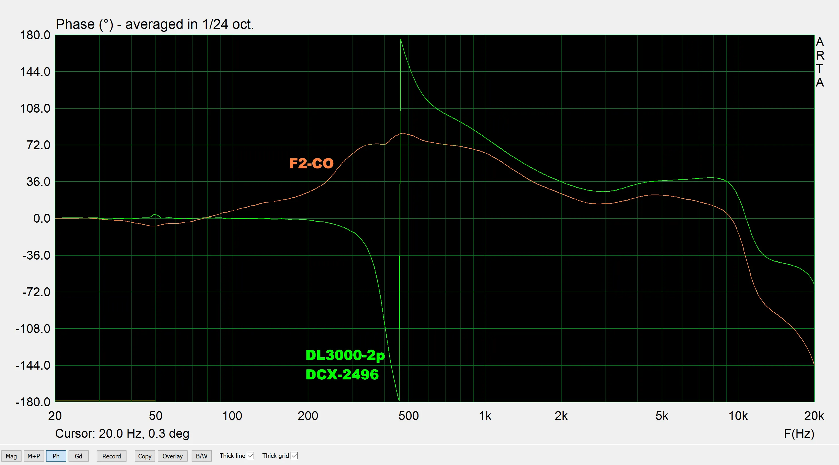

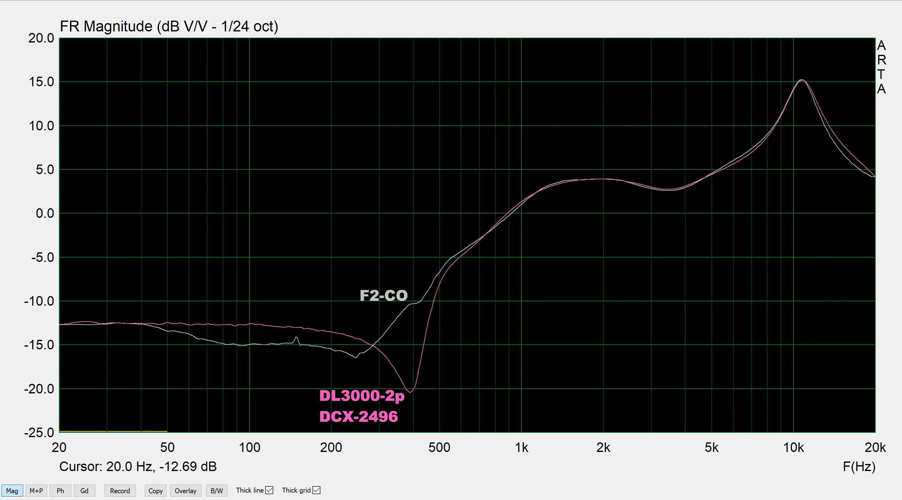

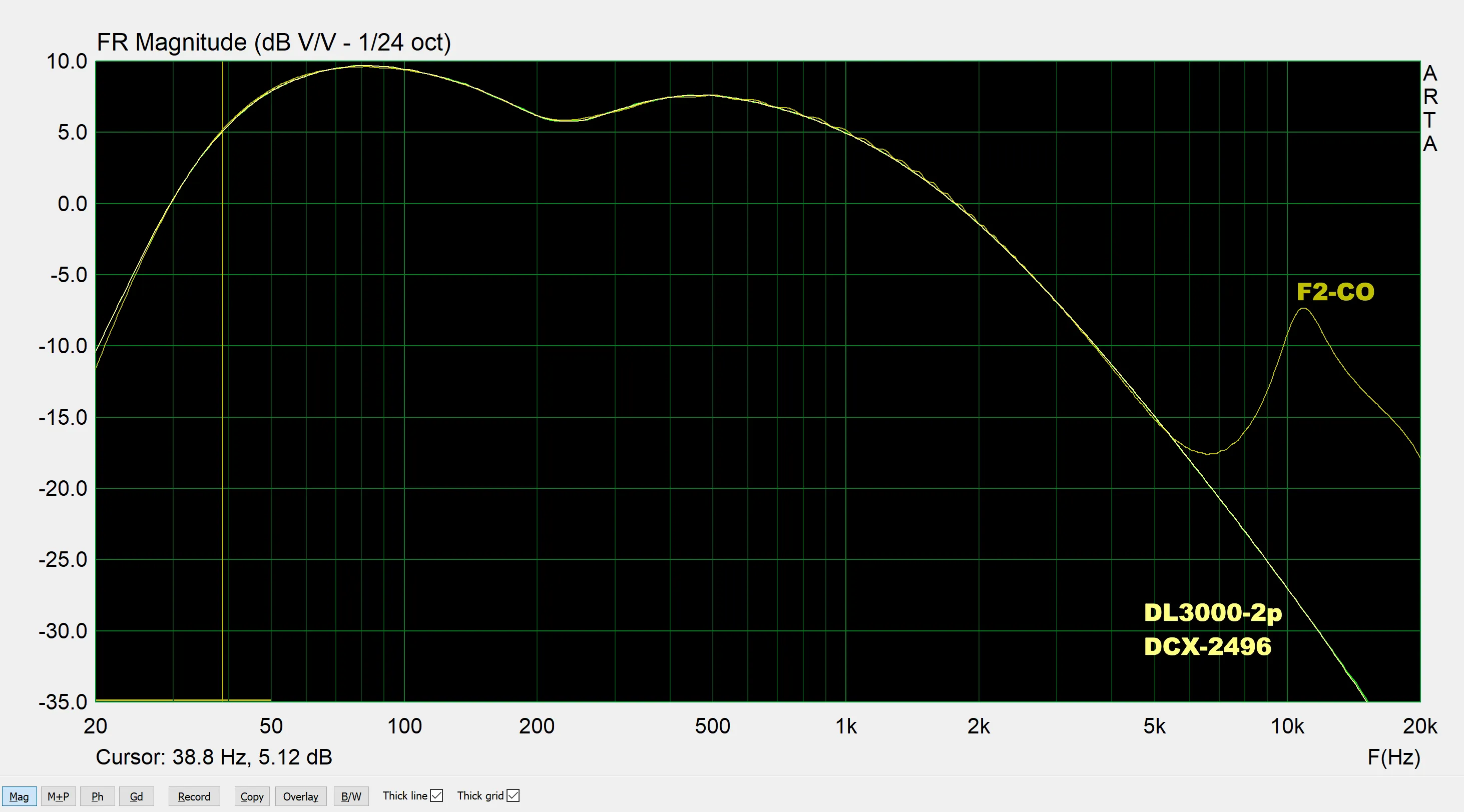

    Bei der einen Festinstall sind leider bei beiden F2-CO bei dem ersten Event die Lüfter ausgestiegen. Deswegen habe ich jetzt bei aller Vintage-Liebe da zusätzlich 2x 4-Pol Speakon verbaut und mal die F2-CO mit Arta ausgemessen und das Setup in der "Flat" Stellung mit einem DCX2496 und einer Camco DL30002p nachgebaut. Das Ergebnis ist klanglich nicht vom Controller Amp zu unterscheiden - zumindestens im Kleinsignalbereich.
    Also falls mal wer von Euch in die Verlegenheit kommt einen F2-CO emulieren zu müssen hier sind die Werte. Ich schmeiß die Tage auch nochmal auf Github hoch damit das alles ordentlich (auch für nicht Deutschsprachige) dokumentiert ist.
    Die ermittelten Weichen settings:
    GainHP TypCutoffLP TypCutoff
    2x12"0 dBLR-24dB35 HzLR-12dB1320 Hz
    2"-7 dBLR-12dB1670 Hz--
    Die Eqs: (EQ2 vom 12" reiche ich am Wochenende nach)
    EQ1GainEQ2GainEQ3GainEQ4GainEQ5Gain
    2x12"BP 1.4, 228Hz-3.3
    2"BP 2.5, 478Hz+9.6BP 0.9, 957Hz+7.6BP 1.6, 3530Hz-2.8BP 3.5, 10.8kHz+10.7HP12, 12kHz+2.6
    Hier die Messergebnisse vom D&B Amp und meinen Settings im Vergleich.
    2x12" Ampkanal Frequenzgang
    2x12" Ampkanal Phasengang - hab leider die Messung mit 180° gedrehter Phase gespeichert, aber man sieht, dass die sonst fast exakt identisch ist

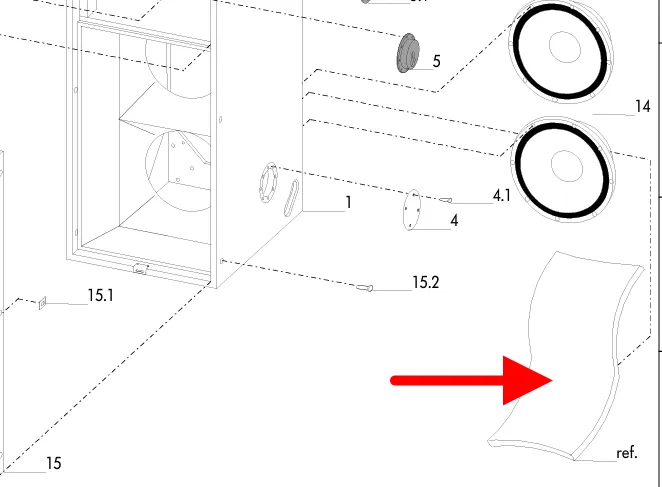

    Da scheint eigentlich Dämmung in die Rückkammer zu gehören. War in keiner von denen drin, die bei uns angekommen sind. Hat jemand von Euch noch (ungefähr) im Kopf was da reingehört?

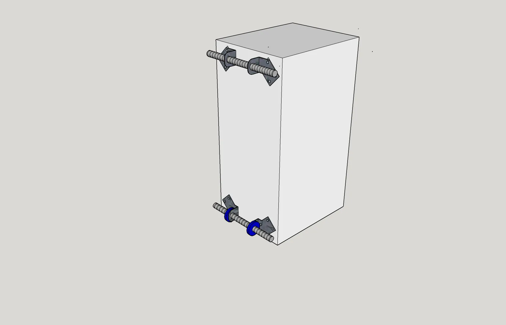

    • 23. Januar 2025 um 03:31

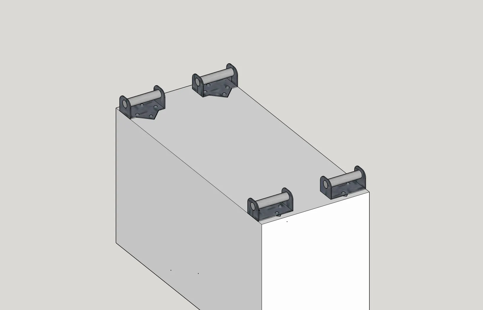

    So in etwa wäre die Idee:

    Haben Deine B1 denn auch diese Schrauben/Gewinde für die Bluewheels? Die waren doch eigentlich D&B Standard.
    Bin gerade dabei die oben gezeigte Idee weiterzuentwickeln zu Einzelgriffen, die dann ohne das Gehäuse zu verändern angeschraubt werden können.
    Aus Holz wäre es relativ leicht zu bauen, aber bei schon alleine für uns 32 Stück könnte man über eine Kleinserienfertigung nachdenken. Also Stahlblech lasern, 90° kanten und dann rohr anschweißen - und dann evtl eine Aufnahme für eine Achse um Laufrollen anzubringen.
    Wenn ich später mal ne freie Minute skizziere ich das mal in SketchUp :)

    Aber nur mal so als Idee, weil bei unseren fehlen die Bluewheels, aber Schrauben und Gewinde sind ja schon in den Boxen
    So towel-bar Griffe haben sich bei uns recht gut bewährt und wenn unten noch Laufrollen (blau) aufgesetzt werden, ließen sich die Kisten sogar alleine (ohne den Buckel krum zu machen) easy alleine rumfahren. Im Elli stehen die Kisten eh aufrecht. Und Treppen o.ä. ließen mit zwei Personen verhältnismäßig easy managen - wir haben selten VAs in Mehrzweckhallen oder vergleichbaren ;)
    Ist aber erstmal nur eine erste Gedankenskizze... was meint ihr?

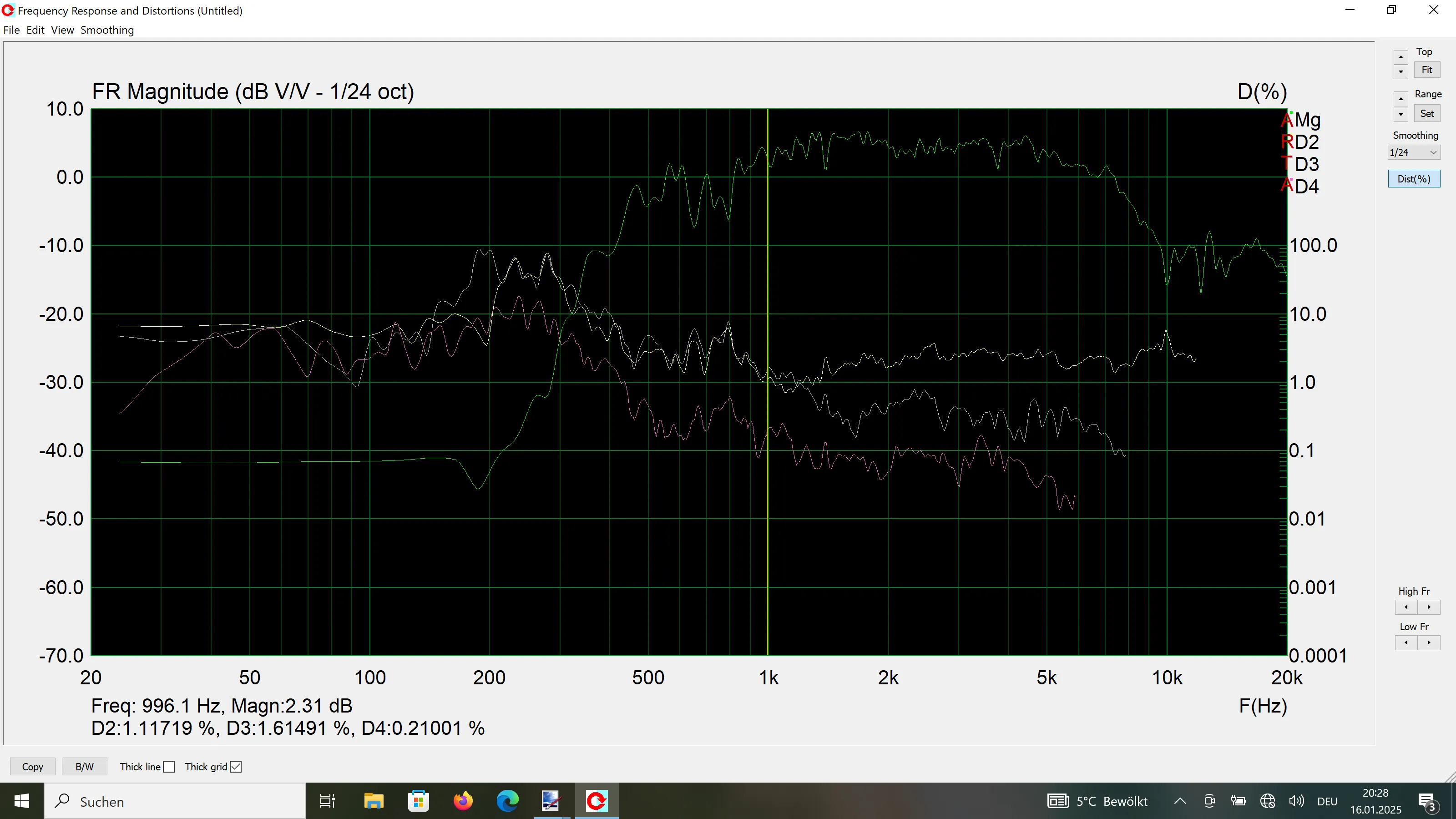

    Zitat von URI
    Deine „Messung“ sieht sehr ungewöhnlich aus
    Bitte frage jemand, der sich damit auskennt
    Die Messung sieht in der Tat sehr ungewöhnlich aus. Deswegen war ich so verwundert. Und eigentlich kenne ich mich tatsächlich ein bisschen mit Messen aus, aber manchmal braucht das Hirn bissl ;)
    Anyway, dieser Unfug hat mir keine Ruhe gelassen und also nochmal ab ins Lager Messkette testen:
    Loopback Interface: Check
    Loopback Controller: Check
    Loopback Amp: Check
    Das eine Messmikro hat anscheinend die letzte Festivalsaison nicht überlebt. Hatte ich mit so einem Fehlerbild auch noch nicht erlebt, weil manche Sachen funzten wie erwartet andere nicht. Also anderes ran und tataaa :)
    Aber nun zu den Graphen:
    Radian 950bp an 2385a (HP@300Hz BW24)
    And for u curious cats: JBL 2445 an 2385 (HP@300Hz BW24)
    Uuuuuund: D&B F2 mit 18sound 12ND610 und Radian 950bp (no EQ)
    Jetzt hat sich auch der miserable Höreindruck erklärt. Weil zuerst klang es ganz gut, aber nachdem ich entsprechend der vermurksten Messung EQs gesetzt habe wurde es natürlich absolute Grütze.
    Höreindruck: hier und da noch etwas spitz, aber wird man hinkriegen. Vielleicht schleppen wir die Kiste auch mal in die TU zum Messen - bin tatsächlich neugierig wg. dem Wasserfall. Das 2385 ist ja nun nicht wirklich ... modern :) mal schauen was da noch geht

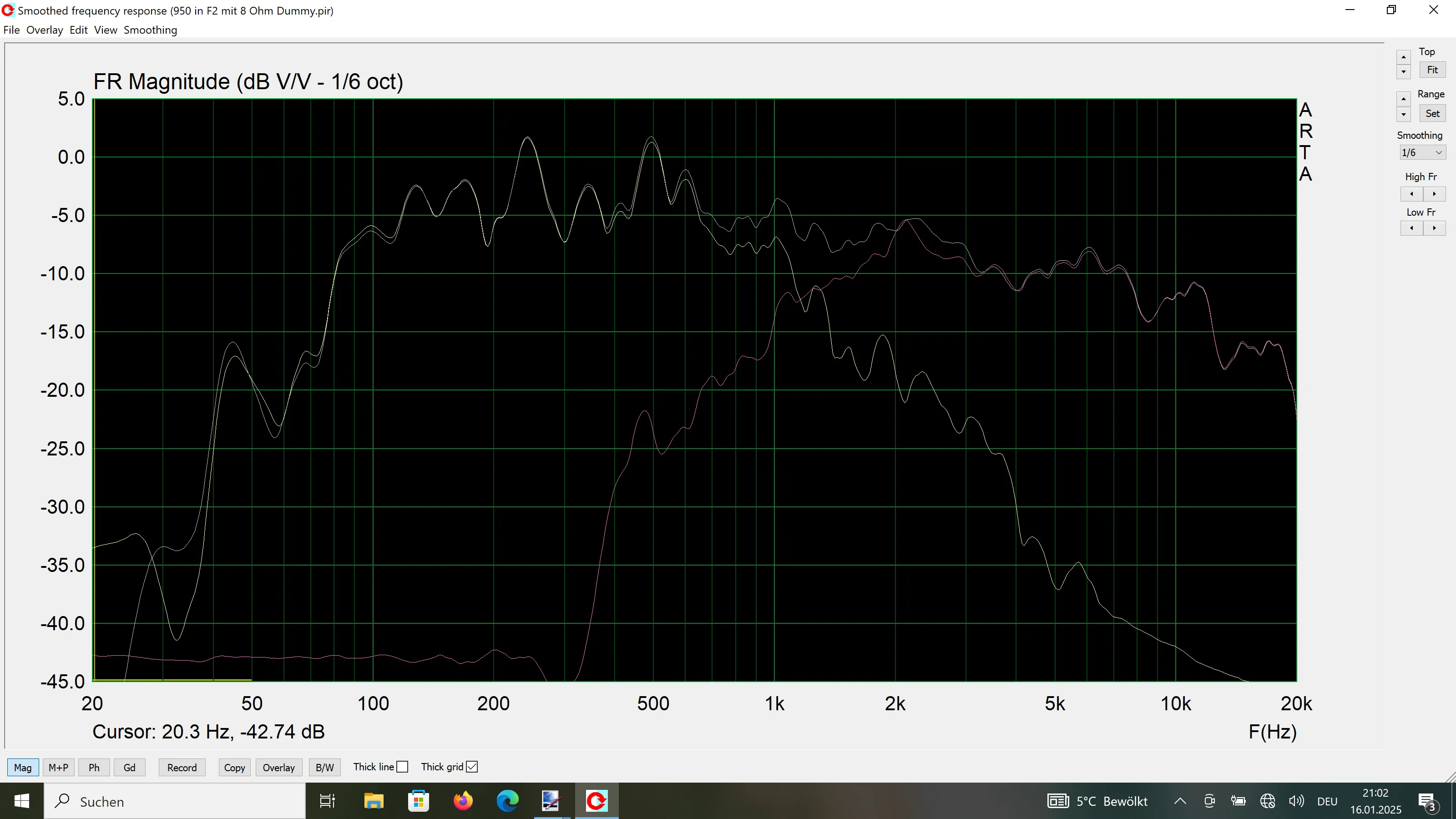

    • DerNub
    • 16. Januar 2025 um 16:43
    Leider entspricht das auch dem Höreindruck. Und beide Radians haben an den 2385ern konsistente Messergebnisse an unterschiedlichen Endstufen gezeigt.
    Aber unser Lager ist weder die beste Messumgebung noch der beste Hörraum.
    Ich werde der Sache in ein paar Tagen weiter auf den Grund gehen, Messaufbau überprüfen und auch mal einen oder beide 2445er gegenmessen. Vielleicht war der Wurm auch irgendwo anders drin (Audio Interface, Controller, vor dem Bildschirm zwischen den Ohren). Allerdings braucht das jetzt paar Tage, da man zwischen drin auch mal Geld verdienen muss und nicht nur an Passion-Projects rumbasteln kann :)
    Hier ein Screenshot von dem Radian am 2385 - in einem sehr schlechten Raum gemessen.

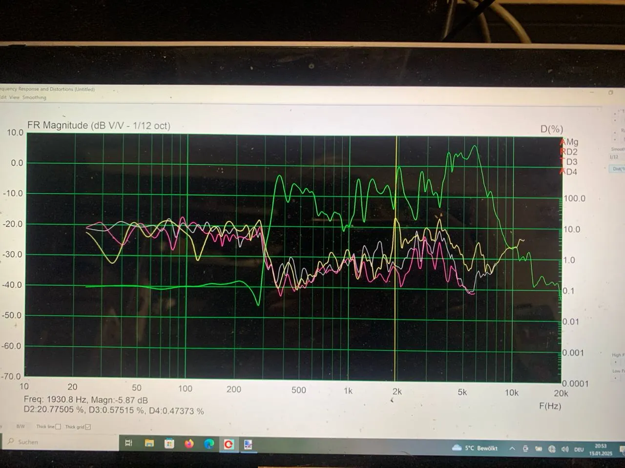

    • DerNub
    • 15. Januar 2025 um 23:10
    Update: heute mal Messmikro aufgebaut und genauer geschaut... die Radians machen zwar Höhen jenseits der 10k an den 2385, aber... haben eine riesen Nase bei um die 5k (>15 db) und verzerren brutal bei 2k (N2 21%)... also wenn ich keinen krassen Fehler in der Messkette habe sind sie leider keine gute Kombi mit den Diffraktionshörnern.
