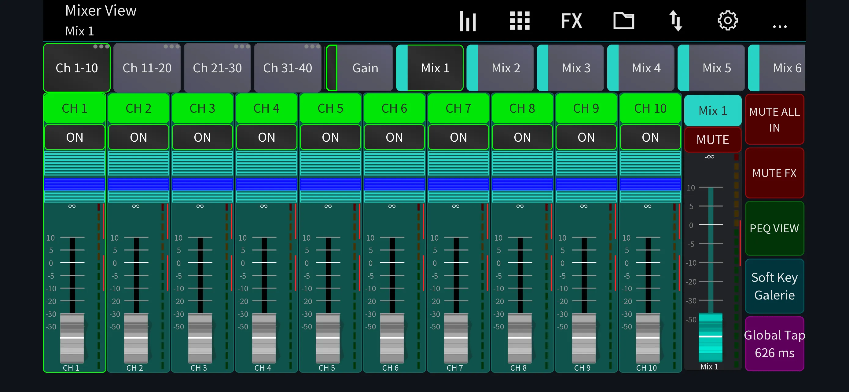

    Ein Smartphone SQ setup zum Grübeln. Die Änderungen und Vorteile erschließen sich aus dem Screenshot nicht sofort:
    Das Schöne an MS Buttons: Man kann, wie bei den DiGiCo Macros, buttons mehrfach mit Funktionen belegen/kaskadieren.

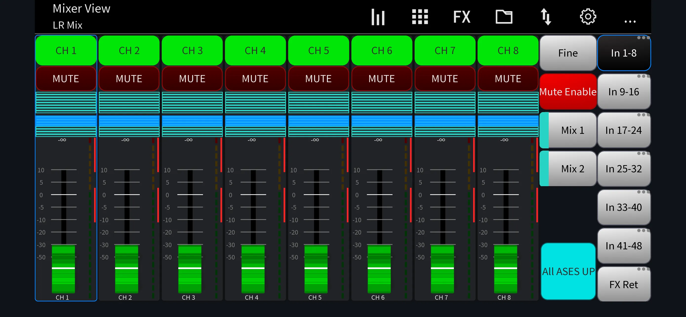

    • 19. März 2024 um 22:42
    ich enttäusche dich nur ungern, aber ich hab das tatsächlich selbst umgestaltet.
    ich enttäusche Dich nur ungern aber Dein Layout Menue ist komplett unberührt. Du hast lediglich noch die channel properties, das ist das menue rechts neben Layout und zwei Kleinigkeiten in den App Eigenschaften geändert. Das Layout ist Default und Du wirst das erst verstehen, wenn Du die Büchse der Pandora öffnest… ;)
  • A&H SQ und Mixing Station Was hilfts und was kann MS besser als die SQ App
    • 19. März 2024 um 22:25
    …mein Layout…
    Ist nicht „Dein Layout“ sondern der Layout Default. Du hast bisher nur „Deine Layer“, in denen Du die Strip-Anzahl von 8 auf 10 erhöht hast. Um statt der Standard Soft Keys eigene buttons mit der Beschriftungsoption zu generieren, musst Du Dich mit dem Layout Menue auseinander setzen.

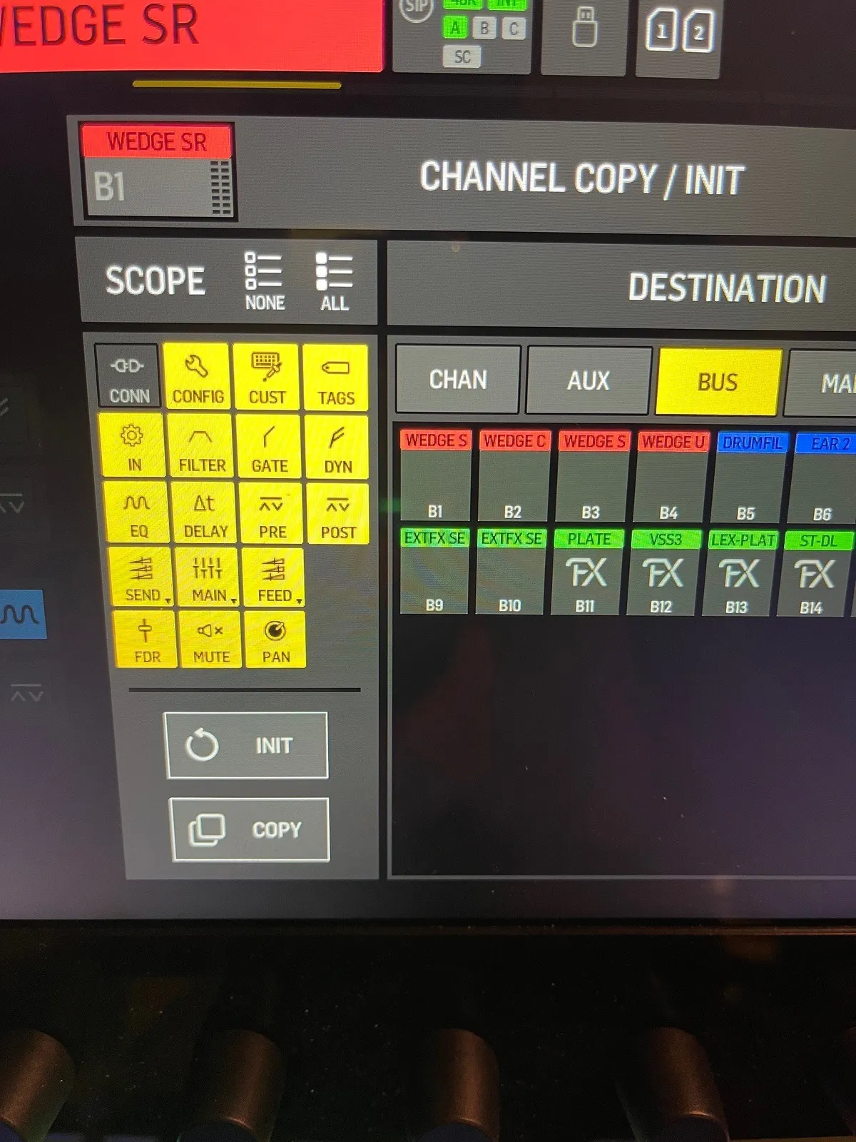

    Teil zwei Deiner Frage:
    Ja im WING geht 'Send Copy' auch am Pult!
    Zusätzlich kann man hier auch wählen, welche Inputs ihre Send Pegel in den Copy/Paste Vorgang geben dürfen, also nicht nur 'all' wie gewohnt sondern auch eine beliebige Zusammenstellung.

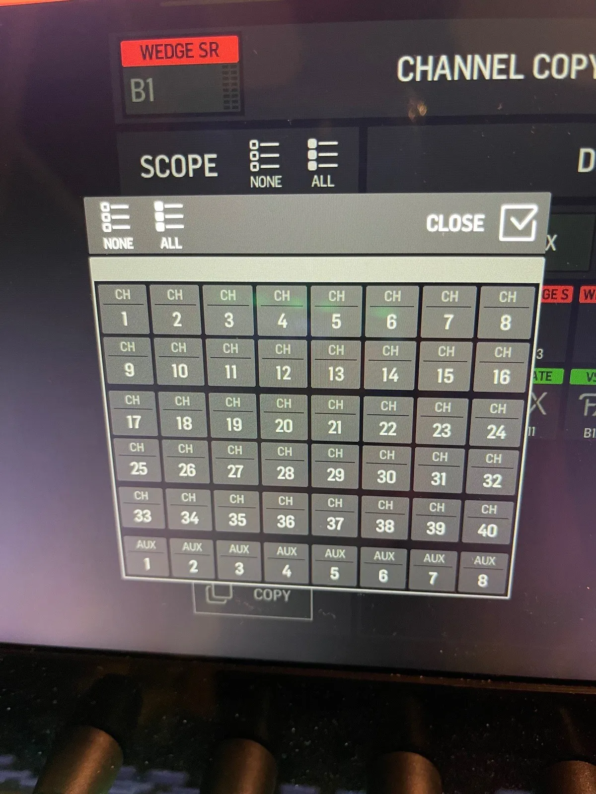

    Hier kannst Du sowohl wählen, was von Deinem Bus Master kopiert wird als auch welche send Pegel aus welchen Inputs übernommen werden (FEED), klickst Du FEED öffnet sich die Auswahl:
    … und natürlich funktioniert auch hier das SENDS COPY/PASTE von Mixing Station und das ist der springende Punkt:
    Du musst Dich jetzt, wenn Du nicht möchtest, nicht mehr umgewöhnen. ;)
